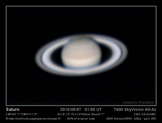

Hello,
double sens pour le titre.... 3 grosses boules ;) et j'en ai ai marre de ce ciel toujours aussi turbulent :mad: donc les boules quoi... même avec 3 jours et 3 nuits de ciel sans nuage, la turbulence semble s'accrocher; sans compter les planètes qui font du rase moquette :o faut rester patient j'vous dis....
Il y a quand même 600 go partis à la poubelle, et là c'est les rescapés, histoire de dire que je ne suis pas sorti pour rien...

Jupi et Callisto...
avec Syrtis Major
avec ses anneaux :be:

C'est pas mal du tout tous ça (préférence pour Jupiter ;)), as-tu utilisé les ondelettes ?
Parce que il y a un flouté sur tes images.

C'est pas mal du tout vu les conditions.
En compositer moins devrait améliorer les choses disons entre 1000 et 2000.
Il faut aussi flouter un peu pour enlever le bruit bien présent et recaler la couche bleue.

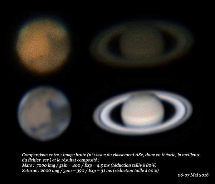

Merci Luc,
oui j'ai essayé d'en prendre moins mais le résultat est pire... j'ai du bien leur tirer dessus pour essayer d'en sortir qque chose.... je sais c'est pas bien, j'aurai mieux fait de laisser tomber mais on s'entraîne comme on peu. Le bruit vient de là je crois mais aussi des paramètres de prises de vue sans doute pas optimum... c'est pas évident quand les conditions sont mauvaises de bien régler tout ça. on garde espoir quand même :cry:
Wolfan, oui des ondelettes sous Registax... mais c'est chaud... soit on en met trop et le bruit monte soit pas assez et on voit rien :?:
Pour se faire une idée voir ci-dessous....
Les conditions sont difficiles rendant même la map périlleuse : tu as réussi à capturer de beaux détails dans la bouillie qu'on subit tous en ce moment :)
