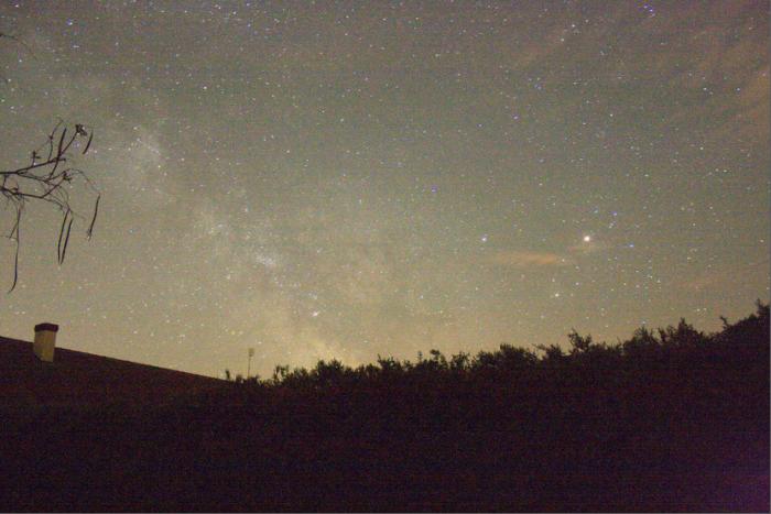

cette nuit, vers 3h, un beau ciel dégagé depuis mon jardin, une belle bande "laiteuse" se distingue vers le sud est...
Je sors le 1000D, place l'objectif à 18mm, le trépied et zou je tente mes premiers clichés de la voie lactée (avec Mars et saturne dans le champ droit).
paramètres : pose 30s + f/3,5 + 1600iso
Remarques : la map a été très mal faite (je l'ai faite au pif), les étoiles sont donc floues, ce qui explique que les résutlats ne sont pas folichons.
Mais là n'est pas mon problème, ça je sais comment le résoudre.
En revanche, je souhaiterai avoir quelques conseils et informations sur les raw.
Je sais que les fichiers raw sont des "brutes" permettant de développer la photo sans perte d'info, enfin de ce que j'ai compris.
Mais ces fichiers sont beaucoup moins "jolis" que les jpg correspondants... Du fait :
  • faut il vraiment travailler à développer les raw ? (j'ai Rawtherapee et Gimp)
  • comment utiliser plusieurs fichiers pour en créer un seul ? (Registrax il me semble)
  • pourquoi y a t il beaucoup plus de bruit sur les raw que les Jpeg ?
Peu etre aurai-je d'autres questions, mais si déjà celles-ci pouvaient avoir quelques éléments de réponse, je vous en serai très reconnaissant !

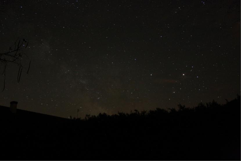

Pour info, voici en fichier joint un exemple d'un raw et du jpg associé (le cr2 n'étant pas supporté je le propose en capture d'écran).

un jpeg est en fait un RAW traité par ton APN.
Tu n'as que très peu de réglages possibles hormis les préréglages de ton APN.
Si tu fais un RAW... tu as un BRUT. A toi de le façonner. Ca se fait très facilement mais au début il faut tatonner un peu pour voir les limites. On a tendance à trop exagérer ( détails trop poussé, saturation trop poussée etc...)
Tu as beaucoup plus de possibilité à rattraper un RAW qu'un JPG. Tu peux sélectionner par exemple une couleur (le bleu par exemple) et pousser ce bleu... ainsi uniquement ce qui est bleu sur ta photo sera boosté. En JPG c'est toute ta photo qui va tirer sur le bleu. Tu peux corriger facilement des erreurs d'exposition en RAW... difficilement en JPG.
Voilà pour les grosse lignes.
Donc un JPG oui c'est plus jolie quand ça sort de l'APN mais tu ne peux pas retoucher. Et un RAW travailler sera très certainement plus joli qu'un JPG APN.
Pour ce qui est des BRUT astro, vu qu'on triture pas mal les fichiers, on préfère les RAW. De plus le traitement JPG de l'APN va avoir tendance à massacrer les étoiles qu'il peu prendre pour du bruit.
Jm
