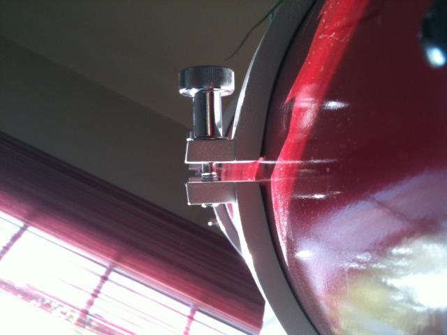

C'est juste une petit équerre métal qui tient le pointeur cela permet le réglage sur les deux axes.
On voit un peu mieux sur la photo du bas.
Après il y a de nombreuses options de fixation suivant l'inventivité et les capacités de chacun.

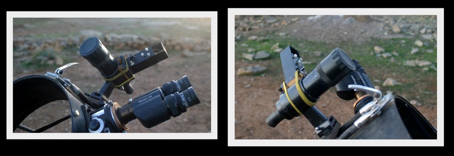

Je viens aussi de monter un pointeur coudé non grossissant à base de prisme redresseur sur mon télescope, mais il me faut maintenant un peu de ciel clair pour tester la chose ;)
Modifié par den
Voici mon viseur, il ne pèse rien et je n'ai jamais eu de problème avec la buée :

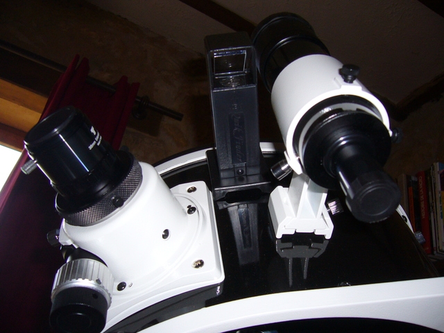

J'imagine que tu voudrais installer le QF de cette manière:
Photo d'un tube 250.
Or, comme toi, j'ai un GSO 200, et il n'y a malheureusement pas la place entre le PO et le chercheur optique pour insérer le support du quickfinder (trop large et trop long), à la différence de la photo ci-dessus.
Mais il y a une petite astuce toute bête:
Le support du quickfinder est percé d'un trou (si l'on veut le fixer directement au tube). Il suffit donc de rehausser le support lui-même en le fixant à un petit bout de contreplaqué d'une dimension légèrement inférieure à celle du support du QF (qui rentre donc entre le PO et 9x50), le contreplaqué étant fixé au tube par du simple scotch double-face (livré avec le QF d'ailleurs).
Et voilà, plus de problème pour caser son QF et son chercheur 9x50 sur un 200, et on peut donc se servir des deux en même temps.

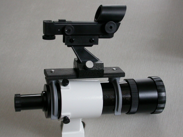

Après il y d'autres solutions:
Du système D (aussi appelé "ÉlastoPatte"):
au montage de pro (ici avec un point rouge):
