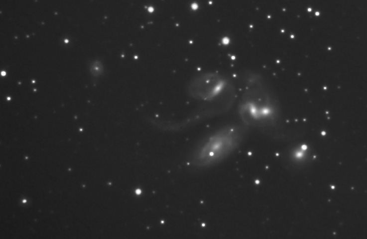

Bonjour à tou(te)s :)
Un peu de ciel profond en cette période de nouvelle Lune...
Le Quintet de Stephan (HCG 92) :
Composé des galaxies NGC 7317, NGC 7318A et 7318B fusionnant, NGC7319 et NGC 7320
Constellation : Pégase
Coordonnées actuelles (NGC 7320) : 22h36m23s +33°59'02"
Types : NGC 7317 (E4), 7318-A et B (E2 et SBbc), 7319 (SBbc) et 7320 (Scd)
Magnitudes : NGC7317 +13.6, NGC7318 +13.2, NGC4319 +13.3 et NGC7320 +12.5
Dimensions : NGC7317 24.0"x24.0", NGC7318 1.6'x1.1', NGC4319 1.4'x1.1' et NGC7320 2.2'x1.1'
Distance : 350 millions d'A.L. (sauf NGC 7320 plus proche)
En 1866, Le Verrier nomme Edouard Jean Marie Stephan à la tête du nouvel Observatoire de Longchamp et confie à ce jeune astronome la responsabilité du télescope de Foucault : " Occupez-vous de votre grand télescope, lui dit-il, il y a dans le ciel tant d'objets, nébuleuses, amas d'étoiles... sans compter l'inconnu qui attend une description ".
Stephan se consacre en priorité à la recherche des nébuleuses, terme qui regroupe alors les nébuleuses gazeuses, irrégulières, ainsi que les nébuleuses spirales et elliptiques. Stephan note avec pertinence que ces nébuleuses elliptiques et spirales se répartissent dans des groupes de quelques unités seulement ou dans des ensembles plus importants (amas de galaxies). Ces groupes sont aujourd'hui appelés groupes de Hickson, mais le nom de Stephan reste heureusement attaché au plus célèbre de ces groupes de galaxies, le "Quintet de Stephan", aujourd'hui très étudié.
Le Quintet de Stephan est un petit groupe de galaxies qui, comme le suggère son nom, compte apparemment cinq membres : NGC 7317, 7318A et 7318B en train de fusionner, NGC7319 et NGC 7320. Les quatre premières forment effectivement un ensemble en interaction, situé à 350 millions d'années-lumière de nous. La dernière est accidentellement alignée avec les précédentes, mais se situe en fait beaucoup plus près de nous à 35 millions d'années-lumière. Le décalage de leur spectre vers le rouge (Redshift) a permis d'évaluer ces distances. Les formes de ces galaxies sont sculptées par des interactions gravitationnelles, les arcs de gaz et de poussières qui s’étirent entre elles témoignant de cela.
On sait depuis 2001 qu'un essaim de galaxies naines accompagne le groupe.
Données sur la photos :
La Saulce, le 20 septembre 2006
Acquisitions à partir de à 23h45 loc
Hauteur de l'objet au-dessus de l'horizon +77°50' (à 23h45 loc)
Turbulence marquée, transparence bonne
Pollution lumineuse élevée (lampadaires d'un lotissement)
Lune de 26 jours pas encore levée
Température +13°C, vent nul
LX200-GPS 8"
Diamètre/Focale : 203/2032 à F/D:10
CCD ST-7xme/AO7
Aucun filtre utilisé
Autoguidage à 2 mètres de focale et F/D:10, cadence 1 hz
FWHM allant de 2.64 à 4.84, principalement entre 3 et 4
Température du Capteur : -20°C
Acquisitions : 61 poses de 3 minutes (soit 03h03 de poses cumulées)
Offset : <non>
Dark : 10
Flat : <non>
Sous iris :
- pour chaque brute, dark médian soustrait
- registration stellaire par appariement total et transformation affine
- addition "Sigma médian" (coeff = 3.00 et nb d'iter = 1)
- rehaussement de la dynamique (DDP) => équilibrage des noyaux galactiques et des extensions galactiques.
Traitement sous Prism v6 :
- filtre passe-bas moyen (pour diminuer un peu le bruit de fond)
- adaptation des seuils
Finition sous Photoshop :
- punch général et ajustements finaux
Commentaires :
Cet amas de galaxies en interaction est petit et faiblement lumineux.
A F/D:10 et 2 mètres de focale, il n'est pas facile à capturer... mais je l'ai fait et je suis content.
Amicalement, JP
Ah, le voilà le Quintet !
Avec 2 métres de focale c'est une belle réussite. Trés détaillé, les extensions ressortent bien.
Tu dois passer la Mg 20 ..
Félicitations.
Bonjour Christian
Merci.
Pour les magnitudes, la mv +19 est vue assez facilement, mais au-delà c'est plus une sensation visuelle...
L'info est peut-être dans la photo, mais je n'ai pas voulu trop traiter pour garder un peu de naturel dans le rendu. Je préfère un rendu assez doux.
Amicalement, JP
Impressionnant... Bravo.
Le bras étendu de celle de gauche dans le groupe de 4 est étonnant.
Celle du milieu supérieur est double, 2 noyaux, ou bien il y a une étoile qui confuse ?
Je ne pense pas. Il n'y qu'une double galaxie en train de fusionner (très visble) : celle de droite du trio central

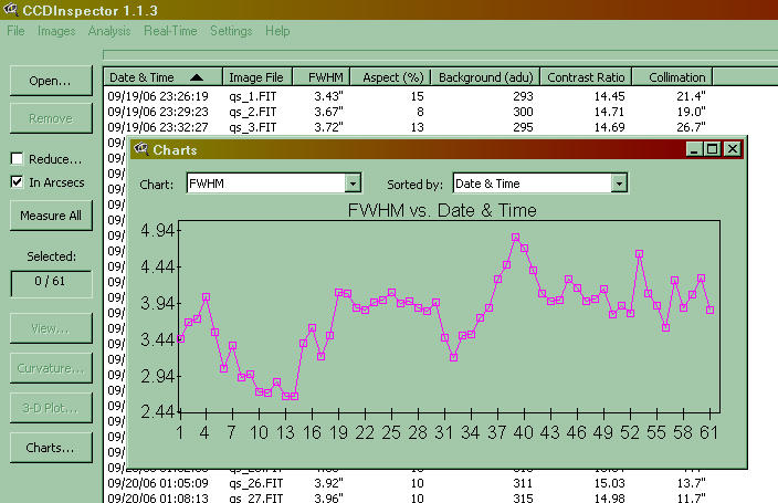

Au faite ta FWHM varie de 2 à 4, la variation est-elle aléatoire dans le temp?
Bonjour Etienne :)
Chez moi (beaucoup de turbulence) et avec mon matos (LX200GPS 8"), le FWHM évolue pas mal en dents de scie au cours d'une séance...
Je le surveille avec la composante temps réel du logiciel "CCD Inspector" : "FWHM Monitor". Celui-ci analyse en temps réel les photos au fur et à mesure des téléchargements. Il s'agit d'un FWHM moyen pour l'ensemble des étoiles de la photo (y compris en bord de champ). Plus il y a d'étoiles dans le champ photographique, plus le résultat est précis. Il se base entre autre sur la connaissance de la focale utilisée et des dimensions d'un pixel, valeurs contenues dans l'en-tête FIT des fichiers.
A postériori, "CCD Inspector" peut analyser l'ensemble de la séance d'acquisition est fournir de nombreux renseignements sous forme graphique.
Par exemple pour répondre à ta question, le graphique suivant montre l'évolution du FWHM au cours des 61 acquisitions de 3 minutes élémentaires (en abscisse, le n° de l'acquisition) :
L'évolution est aléatoire dans le temps, mais avec quand même une pente moyenne à la hausse...
Amicalement, JP
Par forcement complètement aléatoire:laughing-smiley-012 , pour moi, tu est victime de la dilatation du tube:eek: . Regarde, tu a une pente globale. Si ta MAP est extra focal au début avec le rétrécissement, tu passes par la position optimum sur les clichés 4 à 19 et après tu passes en intra focal. Avec un primaire à F/D = 2 la map est très variable avec la dilatation du tube. Généralement la température baisse en court de nuit. Un conseil vérifie la température avec thermomètre sur le tube et contrôle la map en cas de variation.;)
Regarde mon topic :
http://www.webastro.net/forum/showthread.php?t=12932
Amicalement Etienne
Oui, mon tube est très sensible aux légères variations de température (F/D:2 au primaire oblige...)
En cours de séance, j'avais refait 2 fois la mise au point (système de MAP électrique)
Amicalement, JP
