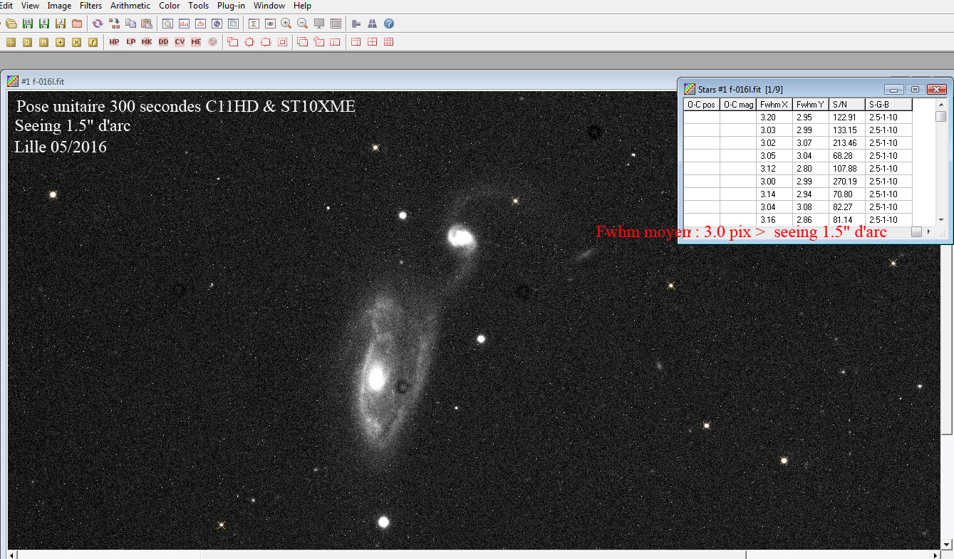

Voici une brute qui dévoile déja les fines structures internes de la galaxie :
Pour la petite histoire j'ai momentanément abandonné le pied colonne en béton. Je ne suis rendu compte qu'il était un peu tiède en fin de journée, le pâle soleil du Grand Nord étant suffisant pour le réchauffer.... : à 2 reprises, 2 soirées, j'ai eu des images dégradées à 2.5" d'arc. J'ai donc remonté le C11 un peu à l'écart sur le trépied et sur la pelouse : le seeing est tombé sous les 2" d'arc... Coincidence ou méfiance des colonnes bétons ? :p
Pas assez de données pour faire des statistiques ;) mais pourquoi pas, quand tu en es à chasser la fraction de seconde d'arc, tout ce qui perturbe l'environnement du tube...:b:
