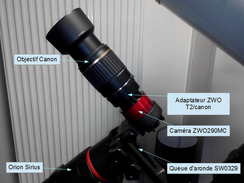

je vais utiliser ma camera ASI290MC avec un objectif Canon. Bon, il me faut le raccord qui va bien (objectif Canon FD vers monture C) mais il faut aussi que je puisse fixer tout ce bazar sur ma monture Orion Sirius EQ - G (équivalent HEQ5).
J'ai pensé à la platine de montage standard Sky-Watcher pour Star Adventurer :
Le couple ASI290/objo Canon pourrait être fixé grâce à la visse au pas Kodak de la platine pour Star Adventurer et j'ai l'impression que le tout pourrait être fixé sur la monture Orion (platine vixen ?).
Est-ce que qqu'un pourrait me confirmer que ce montage peut fonctionner ?
D'avance merci pour vos lumières.

Bon, j'avais posé la question à OU et pour ceux que ça pourrait intéressé, la manip est possible.
La preuve :
Un grand merci à OU pour avoir pris le temps de vérifier que ça peut fonctionner.
Alain
