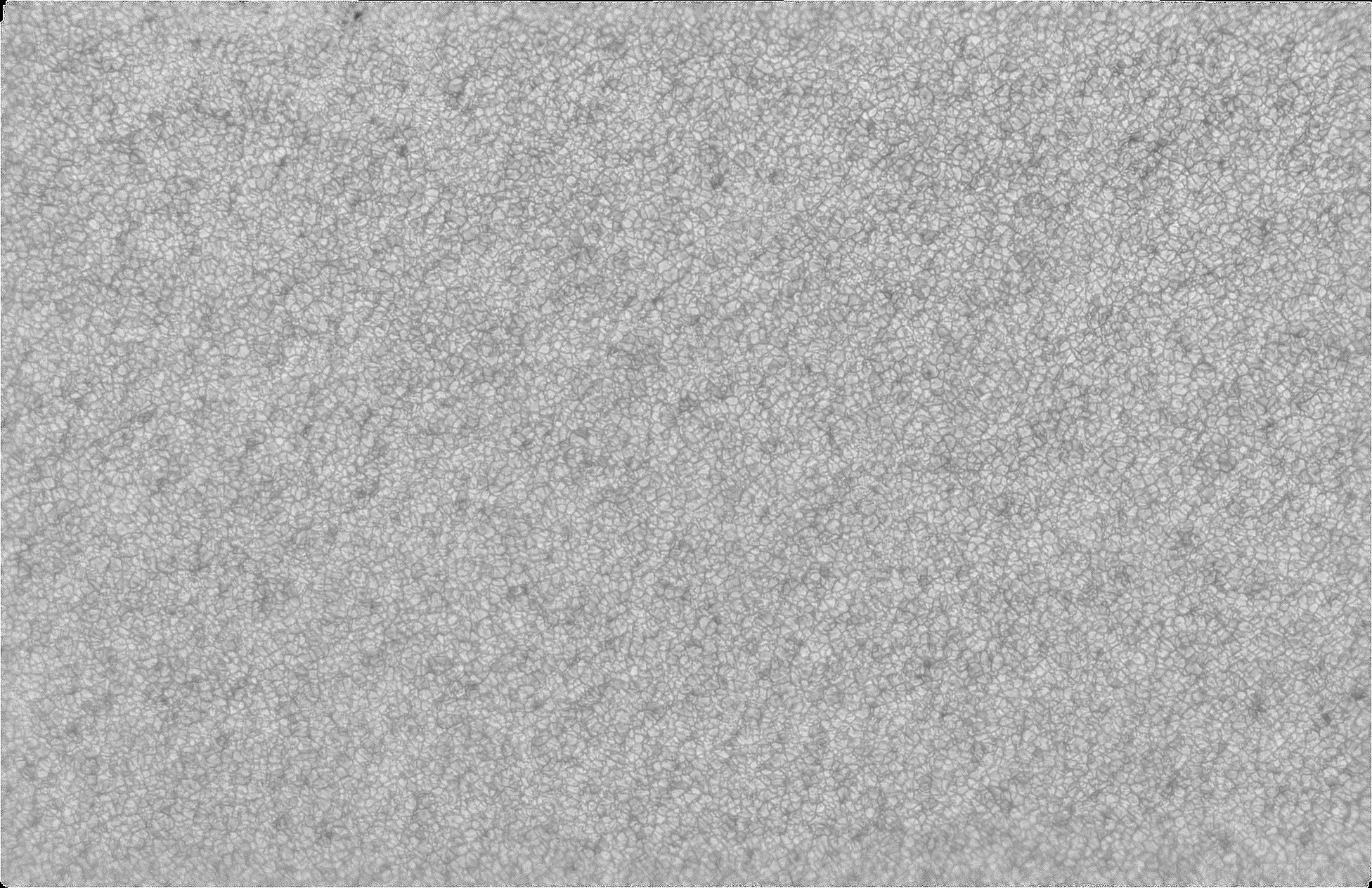

Cette fois-ci, la granulation en HR du 06 mai (donc quand la collimation n'était pas au top) , traitement doux, pas comme la dernière fois !

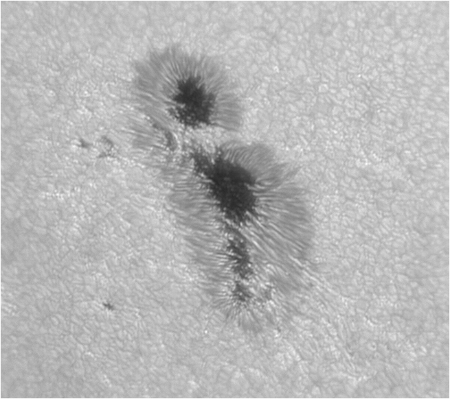

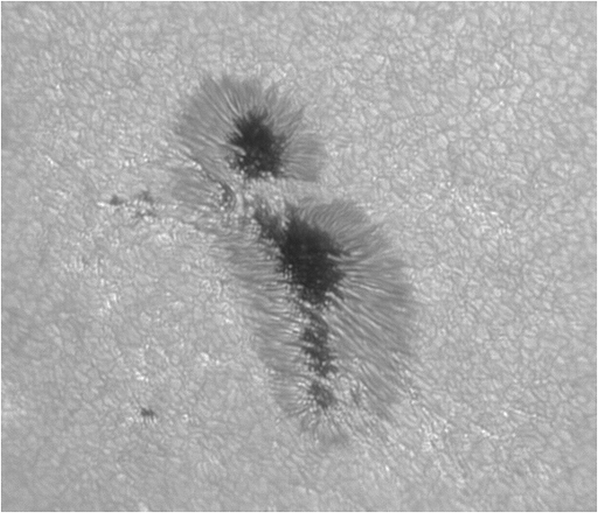

Capture à l'iMX 174, FPS 127, Gain 11, 2 Ms, Flat, Offset, barlow Barcon, filtre rouge Astronomik !

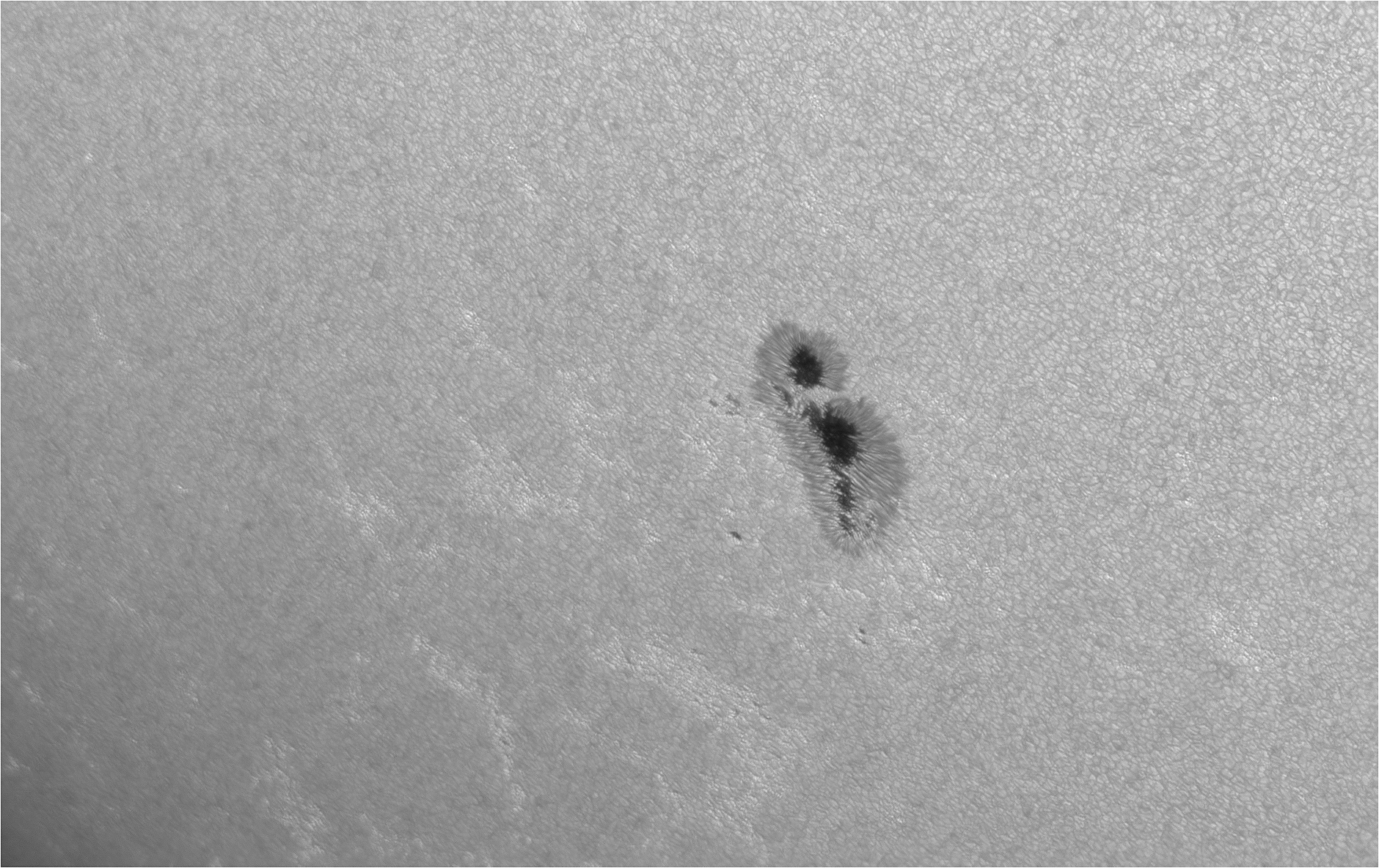

Et 3 autres captures, juste pour agrémenter (il y avait un sacré vent, j'ai du a un moment, jeter l'éponge :
J'ai vraiment un problème de tilt, je vérifierai cela sur les prochaines images avec une collimation parfaite !

et bravo pour la granulation , ton traitement est bien dosé du coup c'est impressionnant !

:Dbon moi n'en deplaise je trouve les taches super belles aussi:wub: et ces grains de riz (soufflés) sont mega pas mal ....bref ce sera un......10;)
Merci Stephane : oui mais si tu observes bien, ce n'est pas bien net sur toute la surface, c'est embêtant, j'espère que comme le trefoil, je trouverai la cause et le remède !
Merci Manu et j'ai trouvé le remède à mon gros trefoil, oui du coup la collimation a bien marché, mais j'ai fait un petit sacrifice. Lorsque j'ai collimaté avec toute la rigueur possible, je l'ai fait pendant un moment ou le seeing était encore meilleur que lors de cette capture de Jupiter mais c'est un sacrifice qui en vaut le coup.

oui Will, sur la 1ere solaire cela se voit assez peu. c'est embêtant ces problemes techniques... déjà qu'au niveau temps c'est moyen...
Cela se voit moins sur les images qui ont une plus grande résolution. Si l'image est moyenne, le flou est total !

Et la granulation solaire est aussi très fine !
