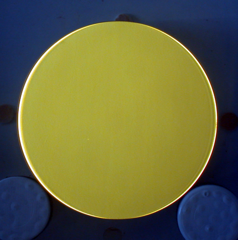

Etat de surface du miroir au contraste de phase:
Modifié par Astrovicking
  Astrovicking a dit :
JML: Jean-Marc Lecleire (excellent opticien, qui à l'époque avait monté "Astrotélescope")
zerodur: céramique très peu sensible à la chaleur, en plus sa dureté favorise les états de surface très doux, rien que le blanck (le bloc de verre brut, non taillé) coûte un bras
