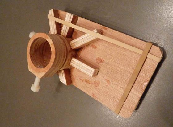

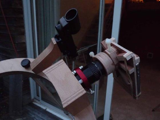

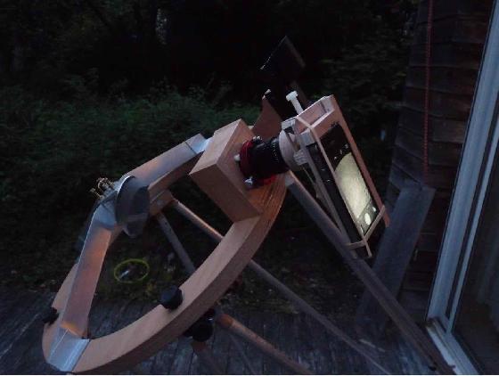

Bonsoir a toutes et à tous,
Ca m'a pris cette après midi, du coups j'ai bricolé un support I Phone vite fait pour voir ce que cela donne.
C'est pas d'une qualité exceptionnel lol, très loin de ce qu'est arrivé à produire den et cleisyaw, mais j'ai déjà été surpris que cela fonction un minimum.

Super sympa le support fait main ;) je ne pense pas que dans le commerce tu trouve mieux, là c'est du sur mesure :)
Merci !
Mais je vais un refaire un plus précis, la je l'ai fait un peut à l'arrache LOL.
