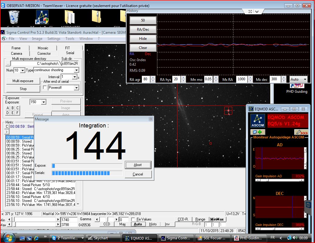

Actuellement en guidage, le RMS de PHD se balade à 0.15arcsec quand le ciel est calme et 0.3 les moins bon jours.
Au-delà j’arrête ;)
Je perçois la différence entre les 2, une brute faite avec un ciel calme (0.15 à 0.18) à de suite une FWHM à 2.5/2.6
Alors qu’une brute avec un guidage à 0.3 donne plus tôt une FWHM de 3 à 3.2
Après qu’elle est l’influence de ma monture sur ces résultats ? je n’en sais rien ;)

Une capture d'écran de ton guidage ?
Toutes proportions gardées tu as quand même dans le plus mauvais des cas 2.3" de résolution sur tes images.
Modifié par Raphael_OD
Je ne pense pas que j'ai encore une copie d'écran en stock :confused:
Mais il se peut que le ciel se dégage se soir, j'en ferais une !
Au-delà j’arrête ;)
Ces valeurs m'étonnent un peu, les gens autour de moi qui ont une EQ6 tournent entre 0.5" et 2" de rms, et c'est pas faute d'optimiser :)
Une capture d'écran serait plus parlante, je ne suis pas sûr qu'on parle de la même chose. Tu guides avec quoi comme focale?

Je suis donc entre 0.3'' et 0.6'' mais la moyenne de mes photos sont faite à 0.4''
Même si j'ai souvent des périodes 15 à 30min à 0.23'' mais là le ciel est maître ;)
Dés que j'ai une copie d'écran, je vous mets ça.
Mais bon c'est pas vraiment mon objectif, je voudrais voir juste si il y a des pistes pour gagner encore en précision.
T450, j'utilise un C9.25 à F10 donc théoriquement 2350mm de focale mais avec un capteur avec des pixels de 9microns.
Je suis donc avec un échantillonnage de 0.78''/pix
Edit :
Je viens de retrouver une copie d'écran mais à F6.3 donc échantillonnage 1.23arcsec/pix
Donc 0.09pix x1.23''/pix = 0.11'' x2 (bin2) = 0.22''
C'est fait avec PHD avec le pilote Ascom pour Lodestar...
Modifié par Christophe.noel

Pourquoi ne pas entrer directement la focale dans PhD pour avoir le résultat directement sur la courbe , tu peux aussi mettre la courbe sur l'échelle +-2" ou 4" c'est plus lisible que de devoir faire des calculs.
Paul
Bof, avoir la FWHM en ", alors que le capteur travaille en pixels, franchement je trouve la mesure en pixels plus explicite et facile à comprendre.
Avec une ep comme ça ,moi je toucherai à rien..
Paul
Je dis pas que je veux modifier quelque chose, mais voir qu'elle serait les pistes d'amélioration encore possible...On sait jamais, plus d'idée ensemble que tout seul :)
Ben tout simplement parce que j'utilise PHD et pas PHD2 :be:
Et oui, je n'ai jamais réussi à obtenir les résultats de PHD avec PHD2, et j'en ai passé des soirées à essayer !
Tout à fait d'accord Fred, je sais que si je suis à 0.2pix (x2 pour le bin2) c'est tout bon :) Surtout que les pixels de mon imageur ont la même taille que la caméra de guidage ! Donc même échantillonnage...

à première vue, c'est pas la monturele facteur limitant, mais plutôt la turbu ou l'optique (mise au point, chromatisme, mise en température...)
Quelques remarques :
- les courroies absorbent les microvibration des moteurs. Tu ne gagnerais pasgrand chose à changer de moteur.
- l'erreur RMS que tu donne est quand même très faible par rapport à la FWHM. Du moment que tu arrive à la motié de tin échantillonnage, qui est lui même serré par raport à ta FWHM, ça va.
- sur l'EQ6 de mon collègue Step, on est déjà arrivé à une FWHM de 1,8" avec une erreurs rms dans PH2 de 0,25 à 0,35". Par contre son EP est très faible.
D'origine l'eq6 était plutôt autour de 0,7", avec les modifs et optimisation on arrive à 0,35" environ, ce qui permet de guider un échantillonnage en dessous de 1".
Passer à la G11, faut voir. Avec la vis OV, tu est sur d'avoir un bon suivit. Ça aurait du sens pour ton échantillonnage si le seeing descend autour de 2".
Mais sans lavis OV, c'est un peu la loterie et difficile à régler.
La G11 est plus rigide que l'eq6, tu peux mettre 20Kg en photo avec de meilleurs résultat que l'eq6 à 14kg. Faut
Par contre la G11 est moins bien intégrée que l'EQ6. Cables externes et surtout moteurs qui dépassent. Et il faut le spacer.
Edit : je vois que ton EP est assez faible et bien lisse (+/-7"). Ça confirme un peu que la monture n'est pas la principale limite je pense.

Tu aurais bien raison ! Un jour que je serais motivé je testerais avec plus de temps de pose unitaire pour voir.
Merci pour ton analyse :)
Je suis d'accord, sur cet copie d'écran que j'ai mis...on peut surement pas faire bcp mieux.
J'aurais espérer gagner un peu avec les moteurs mais c'est vrai que les courroies doivent un peu lisser.
Au final à part refaire une VSF et couronne mieux usinée (voir rectifiée) + un châssis plus rigide, on peut sans doute pas faire mieux.
Par contre :
Je viens de remarqué du coup que depuis quelques temps je n'ai plus la qualité que j'avais l'année dernière en guidage !
La copie d'écran date de l'année passée quand j'étais encore à F6.3
Cela m'a décidé de passer à F10...
Une pose cet hiver de quelques mois m'a fait oublié que je travaillais en bin2 avec la lodestar et que donc mes valeurs ne sont plus ce qu'elles étaient...J'oubliais de faire x2.
Cela expliquerais que je n'ai plus une FWHM à 2.35 comme l'année dernière mais plus tôt en moyenne 2.6...
Je vais vérifier les jeux en Ra, il y a un moment que je n'ai plus fait de réglage. Et rien à faire l'eq6 en a besoin de tant à autre...Je ne serais pas étonné que le jeux soit un peu trop réduit !

Parce que moi quand je fais une mise en station super bonne, ma courbe en déclinaison se balade lentement entre +2 et -2", du coup obligé de guider, et je ne peux même pas guider dans une seule direction comme la dérive est trop lente...
Donc au final je me retrouve toujours à pas mal dérégler ma mise en station pour avoir une dérive plus rapide et pouvoir guider efficacement dans une seule direction en DEC.
Je peux faire des poses de plusieurs minutes à 1500mm de focale sans allongement visible et sans guidage.
Mais cela n'empêche que je guide en DEC, mais avec en générale l'agressivité la plus faible possible afin de limiter les corrections.
Je n'ai qu'une correction de temps à autre...Par contre je laisse dans les 2 axes.
Le backlash est faible sur ma monture et pas vraiment de souci à guider dans les 2 sens.
j'ai déjà essayer de guider dans un seul sens et pas vraiment vu de différence....Du moins pas sur une soirée.
J'essaie d'avoir toujours une courbe au moins aussi calme en AD que la courbe DEC et là j'estime que je peux pas faire mieux, le reste étant la turbu.
Ce sont là d'excellentes valeurs que vient corroborer ta très bonne résolution! :)
Chez moi, il est rare que quelqu'un atteigne un aussi bon guidage. Le plus simple serait d'incriminer le site, mais on va quand même chercher d'autres causes ;)
