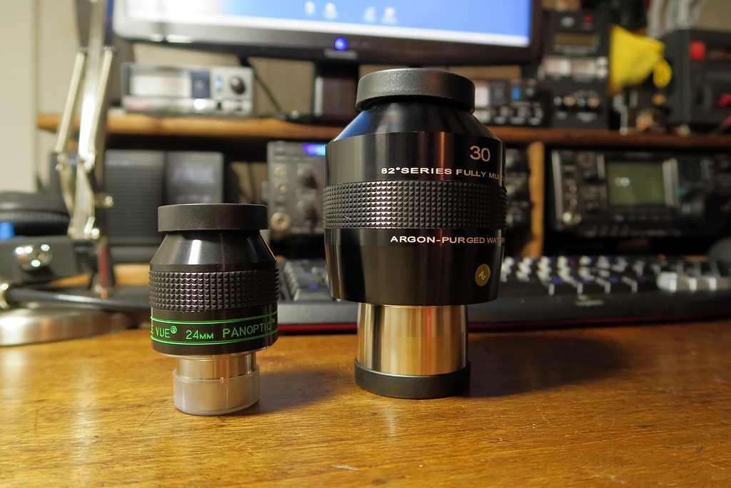

En longue focale, je dirais un 30 ou 31mm 80degrés. Soit nagler 31, soit l'explore qui est pas mal aussi pour beaucoup moins cher. Ça donne une pupille de 5,5, c'est proche du max. C'est aussi quasiment le max du champ du coulant.
Les explore 82degrés marchent vraiment bien sur ce genre de F/D. En dessous de 4 on commencera à voir une petite différence en bord de champ par rapport au TV mais ça reste tout à fait acceptable. Mais à 5,5 ça devrait être très bien
Seule limite, comme pour les nagler T6, est la courte distance pupillaire pas très compatible avec des lunettes.
Donc une gamme ES82 a du sens.
Après, si budget illimité, tu peux prendre de l'ethos en longue focale et prévoir une powermate x2 et/ou une x4, en 2", pour les forts grossissements.

Oui le Nagler 31 match pile poil avec le champ maxi au coulant 2" et se comporte bien par rapport à la courbure de champ , une belle bête d'un kg .
Un ES 30 peut être une alternative au Nagler 31 avec une définition en bordures de champ un peu moindre . Il parait qu'au centre ils seraient plus transparents , vrai ou faux ?
