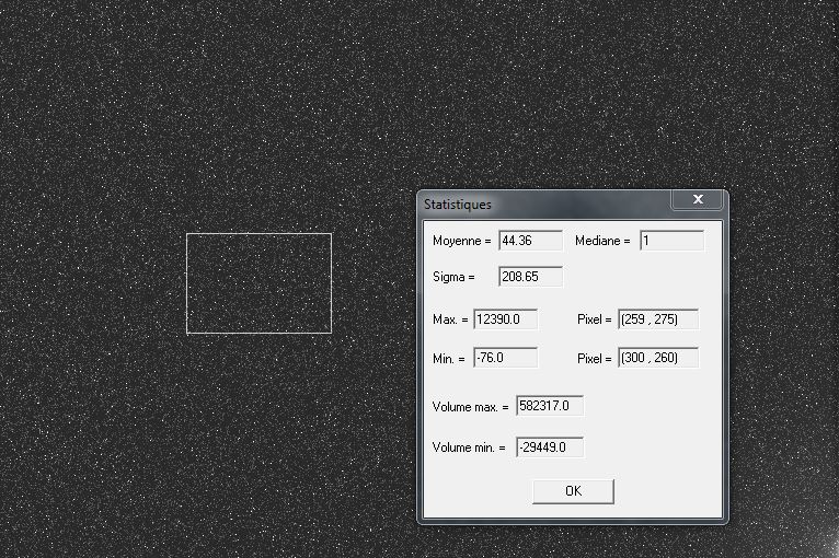

En revanche je ne pige pas trop le sigma de 196 ADU mesurés sur le dark...(?) à moins d'avoir incorporé des pixels chauds dans le petit rectangle de mesure, ce qui fait bondir l'écart type... sinon je donne ma langue au chat :D

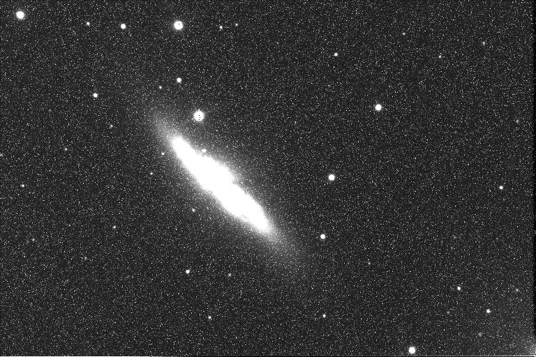

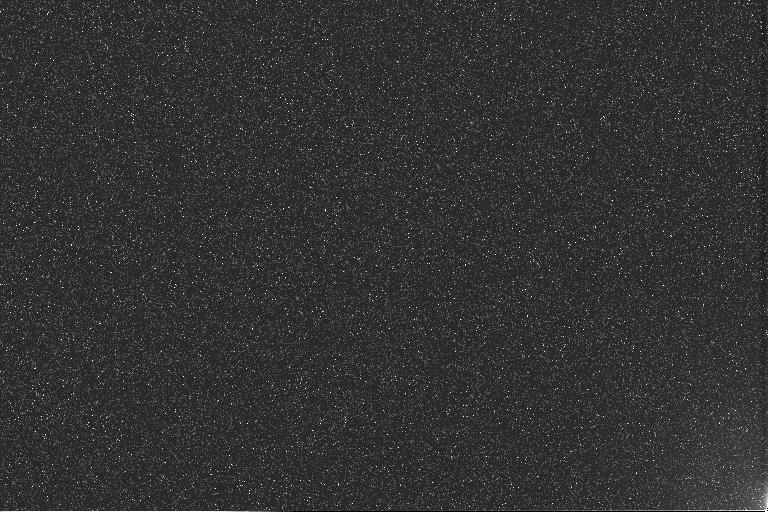

Voilà l'explication : une brute non prétraitée et son dark maître:be:
C'est pour ça que je prends en compte le bruit du courant d'obscurité et qu'on passe de 9 ADU de bruit de lecture à 13ADU de bruit global.
Donc on continue sur le forum, pour Gandalf :)
  Citation
Tu fais voir une brute, ok, et alors ?
Je pensais qu'il était évident sur les deux dernières images qu'il y a des points chauds partout, sur la brute comme sur le dark maître et que du coup, cela expliquait le sigma du dark maître très important. Je mets une mesure avec ci-dessous.
Heureusement, tout cela est reproductible (et donc non aléatoire) et le bruit du courant thermique est mesuré par sigma(dark unitaire - dark maître - offset maître) - bruit de lecture.
A ce propos, le bruit de lecture est sigma(offset unitaire-offset maître) ou, ce qui revient au même, sigma(offset unitaire - autre offset unitaire)/2, et non sigma(offset unitaire) qui n'en est qu'une approximation dans la mesure l'offset est "plat" et que ses seules variations sont le bruit justement.
Dans le cas du courant d'obscurité, ça ne marche plus du tout, le courant d'obscurité varie beaucoup d'un pixel à l'autre et c'est justement cette variation que mesure sigma(dark maître). Cette variation qui est très importante n'a rien à voir avec son bruit (heureusement pour moi!).
