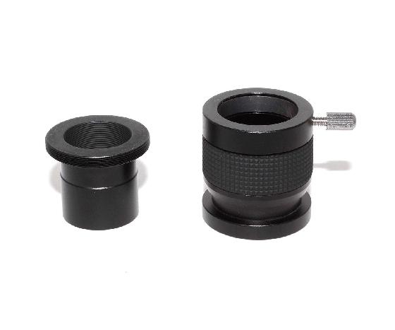

Edit: le lien vers l'allonge dont astrobug a mis la photo; ça permet de gagner 61mm et on peut s'en servir comme microfocuser: http://www.teleskop-express.de/shop/product_info.php/info/p4339_TS-variable-T2-and-1-25--Extension---Helical-Focuser.html
