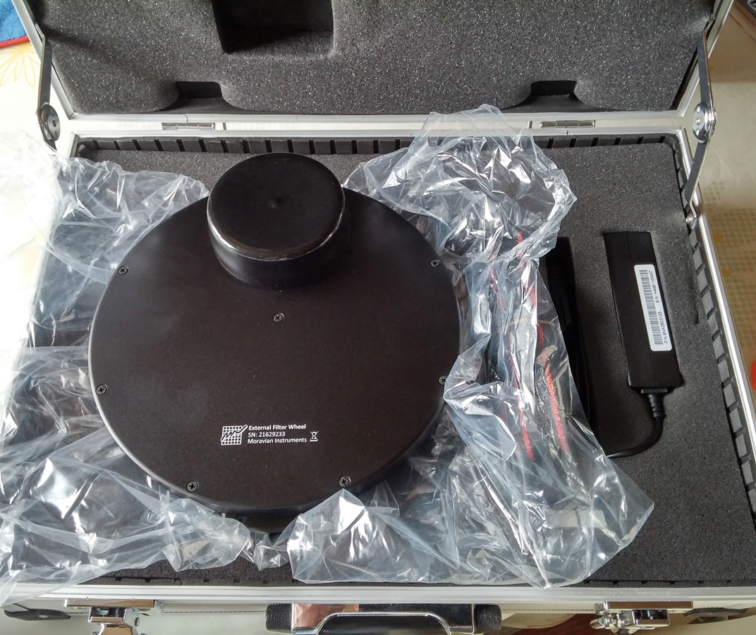

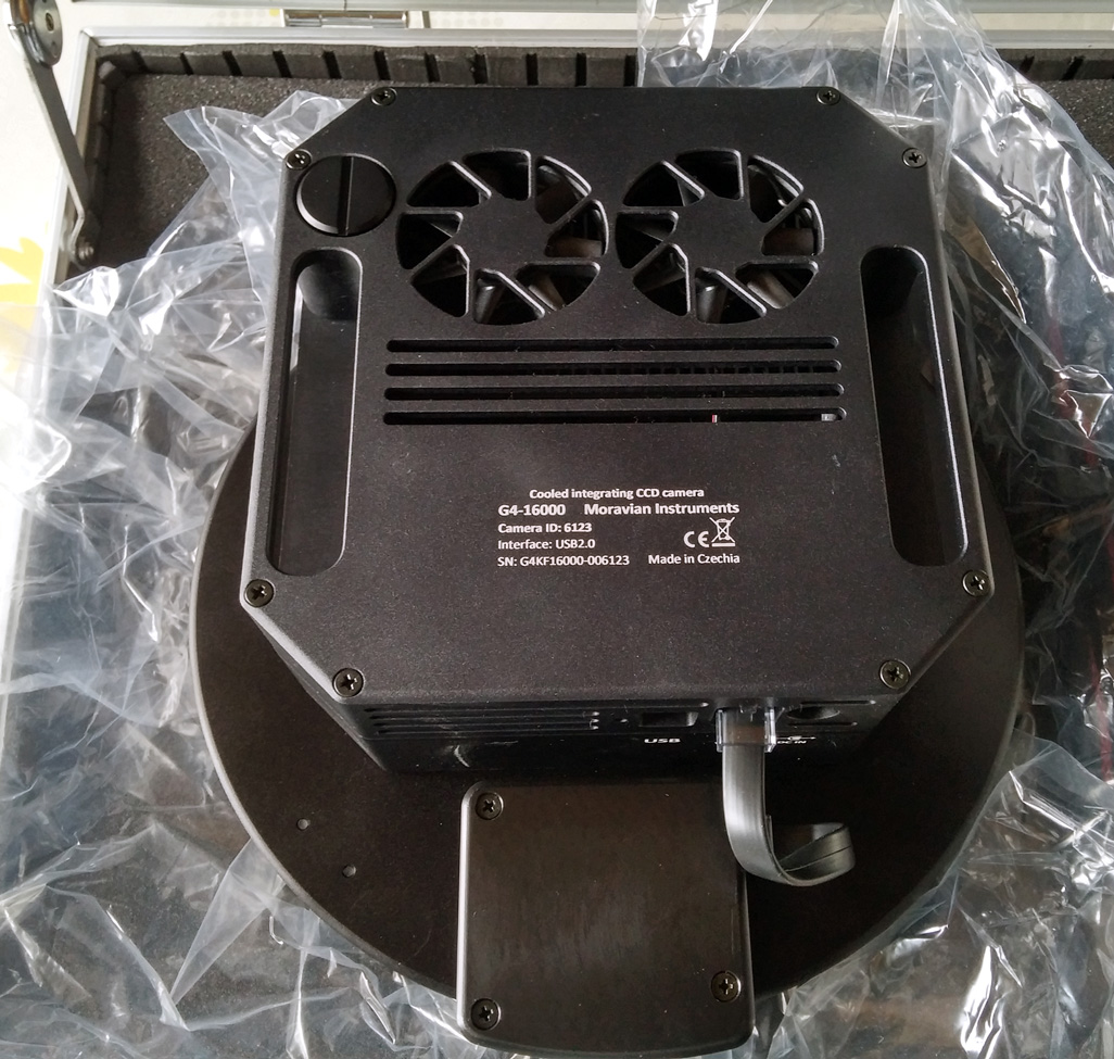

Et bien ca y est, après 4 années interminables (KAF-6303 out, KAI-16070 out et pas mal de discussion avec SkyMeca) un gros paquet est arrivé samedi matin de chez SkyMeca. Un peu un rêve inaccessible qui viens de se réaliser. C'est maintenant que le vrai boulot d'essais va commencer :
En tout cas au déballage, la Bête est impressionnante ! Côté fabrication, c'est du costaud et ça inspire la confiance. Alors certes, peut être un aspect plus "rustique" que les SBIG que j'ai eu depuis une vingtaine d'années (Eh oui le temps passe vite...), mais en rien péjoratif nullement. Après 20 ans de CCD SBIG, c'est un tournant que je viens de franchir dans la pratique CCD sans compter le capteur bien sûr.
Ce qui m'a fais choisir Moravian : le prix (4000 à 5000€ de moins par rapport à la concurrence avec le même CCD KAF-16803), les très bons retours (Philippe Bernard, Laurent Bourgon, Didier Chaplain, Astram aux USA sur CloudyNights qui commencent à jeter aussi leur dévolu sur Moravian), l'adaptation mécanique notamment sur mon ASA 12" Newton, le poids de la G4+tourelle (la plus légère) bien inférieur à ses concurrentes qui pèsent 4 ânes morts.

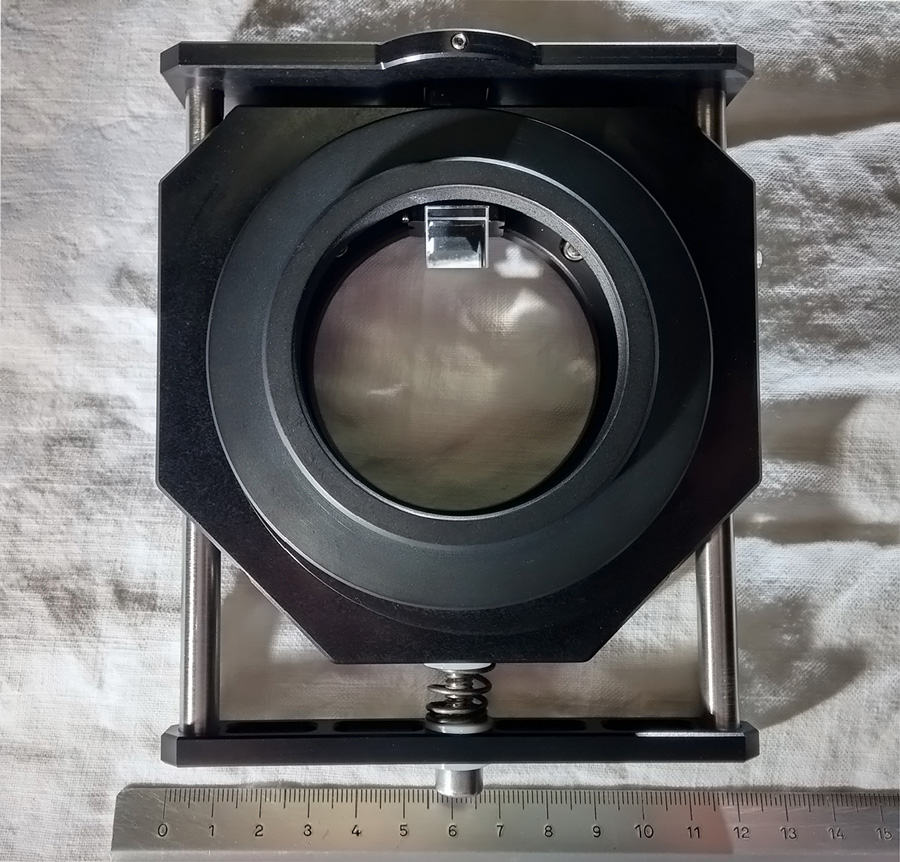

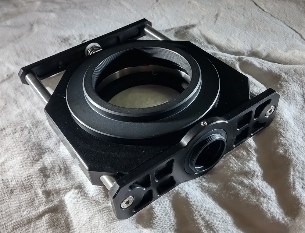

Concernant l'adaptation mécanique, hormis le prix, je n'aurais jamais pu acheter la SBIG STX-16803. Alors que la distance CCD - correcteur de Wynne sur l'ASA doit être de 58.05mm, la distance CCD - face avant de la tourelle de la SBIG STX-16803 est déjà de 64mm (voir la review de Panther Observatory http://panther-observatory.com/Review_STX16803.htm ). Autremendit, la SBIG est inutilisable sur un Astrograph Newton avec un correcteur de Wynne 3". Sacré handicape quand même. C'est un choix d'SBIG qui a décidé de reculer le 16803 dans le boitier pour éviter tout risque de givrage du hublot, mais au détriment d'un backfocus qui du coup la rend inutilisable à certains instruments.
Avec le DO SkyTrack 3" et bagues SkyMeca sur mesure qui vont bien :

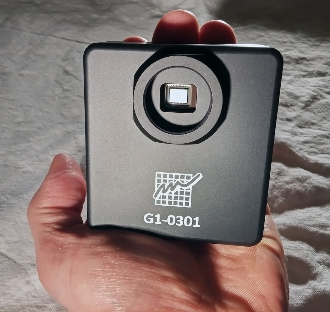

La partie guidage sur le DO SkyMeca sera assuré par une petite CCD d'autoguidage Moravian G1-301 (Capteur CCD monochrome antiblooming/Sony ICX414AL de 6.5 mm (H) × 4.9 mm (V)/656 (H) × 494 (V) pixels/pixels de 9.9µm/Progressive scan/Obturateur électronique/Refroidissement par ventilateur/​Alimentation par port USB 2.0) :
