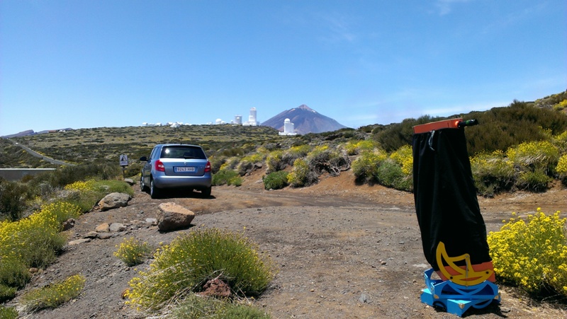

Il est un peu plus de 11 heures (TL) quand j’arrive sur le site d’observation que j’ai repéré (GPS 28°18’19"N, 16°30’05"W) non loin des télescopes solaires de l’observatoire d’Izaña. Voilà donc une mise en situation bien accordée pour un transit.
Le cadre est splendide avec la mer de nuages à quelques dizaines de mètres en contrebas. Une légère brise souffle mais il y a parfois quelques rafales plus soutenues. D’ailleurs l’une d’entre elles a renversé mon Strock alors que j’allais chercher les derniers accessoires dans la voiture. Heureusement, rien de cassé ! Plus de peur que de mal. Je m’en sors avec juste un peu de terre sur les molettes des vis et une collimation à reprendre entièrement ; stressant à quelques minutes du début du transit...

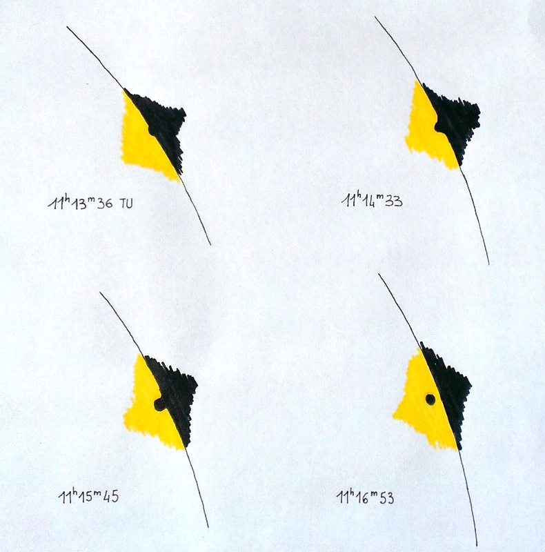

Je suis opérationnel à midi dix et le transit commence dans trois minutes ! Le temps de synchroniser mon dictaphone avec l’horloge du GPS et je commence à guetter l’arriver de la planète sur le disque solaire. J’aperçois Mercure à 12h13m36s qui entaille le limbe du Soleil agité par la turbulence, puis une minute après, j’observe la goutte noire.
T250x130
J’estime un 2ème contact entre 11h16h03s et 11h16m09s. D’après le formulaire sur la page spéciale de l’IMCCE, cela conduit à une distance Terre-Soleil calculée entre 187 508 429 et 158 764 841 km. Soit un écart relatif qui oscille entre 5 et 24 % par rapport à la distance théorique de 151 052 690 km ce jour. Comme vous pouvez le constater, la mesure de l’UA requiert une grande précision puisque un écart de 6 secondes sur la mesure de l’instant du 2ème contact fait bondir l’écart relatif d’un facteur 5 :b:
L’instant d’un contact n’est pas vraiment pas évident à mesurer avec précision à cause du phénomène de goutte noire et de la turbulence. Je comprends mieux les difficultés qu’ont eues les astronomes du XVIII et XIXème siècle pour mesurer l’UA avec cette méthode (mais avec Vénus).

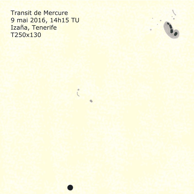

D’après la simulation réalisée la veille, Mercure devait être au plus près des groupes de taches AR12541 et AR12542 aux alentours de 15 heures. Le vent qui s’était atténué peu après le début du transit, a maintenant regagné en intensité. Les fortes rafales sont beaucoup plus fréquentes et l’observation avec le Strock est délicate car les images bougent trop. Par ailleurs le vent manque à plusieurs reprises de renverser à nouveau mon télescope. La prise au vent se fait nettement sentir avec la jupe. Je fige le dessin ci-dessous et je remballe le matériel avec l’espoir de trouver un endroit plus abrité ailleurs sur la caldera.

Déjà c'est pile poil le même endroit où j'ai observé avec les copains voici quelques mois.
Pile poil ! Facile d'accès, 2000 mètre d'altitude... on peut observer les étoiles de la Croix du Sud et on est au dessus des avions qui décollent. On peut même dessiner Éta Carène au ras de l'horizon.

Le dessin de la goutte nous permet de se projeter, ce devait être palpitant d'y assister.

J'aime bien les petits dessins, avec la théorie de la goutte d'eau, et la métrologie, c'est super intéressant :D
