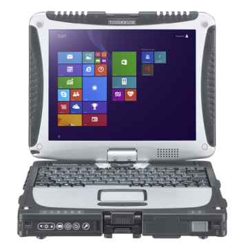

Si le PC sert uniquement à l’acquisition d'images et à la gestion de la monture , un PC durci est idéal . Le traitement d'image est bien sur possible mais en général les écrans sont petits .
J'ai celui-ci un CF-19 :
CF-19_3_0_1.png?itok=FK0KzS39
http://business.panasonic.fr/solutions-informatiques/produits-et-accessoires/a-propos-de-la-gamme-toughbook/toughbooks-ultra-durcis/cf-19
Le mien est sous Win7 et n'a jamais planté , je m'en servais aussi pour de la carto embarquée en 4X4.
Étanche , HDD monté sur caddy etc . Ecran de 10 seulement 10"...
Neuf c'est cher mais on en trouve d’occasion à bon prix .
