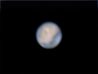

Beaucoup de vent et de fortes perturbations rendant impossible une collimation convenable, mais je m'attendais à un résultat plus mauvais que ça ...
C8+Pb_C2+Barlow x2
3000 images sur 10000
ExpTime=28ms
Gain=540
AS!2 a refusé d'empiler convenablement, j'ai donc utilisé R5.1 pour l'empilement et R6 pour le traitement final.
Belle Mars, et oui la turbulence de l'air fait souvent des dégâts.
Malgré tes conditions, ton image est bien agréable.
Pour l'empilement tu devrais essayer Autostakkert2 qui est gratuit
De plus il empile de façon plus propre les images et ensuite tu réouvres le fichier créer par Autostakkert dans Registax pour mettre simplement un coup d'ondelette sur ton image
NB Autostakkert range le fichier dans le dossier de ta vidéo si tu ne précises pas un dossier de destination.
Deux tuto pour la prise en main du logiciel
http://www.astro-gilbert.fr/?p=622
le second est au format PDF
http://www.astro-cugnaux.com/dossiers/Tutorial1_Saturne.pdf

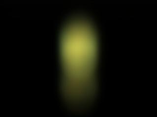

Merci à tous pour vos encouragements
D'habitude j'utilise AS!2 que je trouve en effet performant et pratique mais dans ce cas là il a très mal fonctionné --> voir photo :(
C'est pour cela que je suis revenu à registax

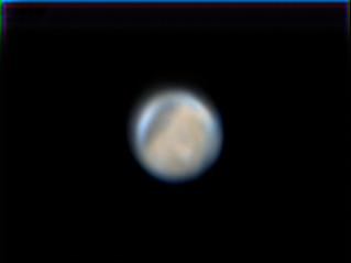

j'ai une deuxième image qui me laisse interrogatif : détail de mars ou artefact ? :?:
Je pense que ce sont des détails !!!
Bizarre cette histoire d'AS!2 qui fonctionne mal ?
il faut vraiment que j'arrive à améliorer ma collimation, mais ici en Corse le temps ne s'y prête pas beaucoup en ce moment .. des nuages, du vent et de la perturbation forte!
c'est la première fois qu'AS!2 me fait ça ... sur plusieurs séries de 10000 i. Pourtant j'ai traité comme d'hab, planet/edge, AP size à 35 ; J'ai même essayé avec un seul AP en manuel .. zéro pointé :?: c'est peut être lié aux très mauvaises conditions (à coup de vent) je réessayerai à tête reposée.
