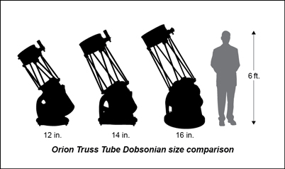

J'ai toujours peur que la base soit lourde et encombrante

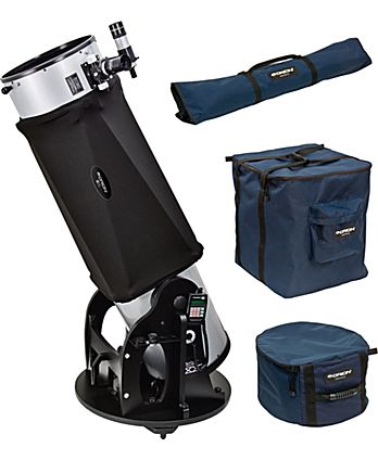

L'Orion en 14" est très bien.

Pour le transport, tous ces scopes deviennent de gros morceaux, mais je pense que le moins encombrant est l'Explore Scientific, ne serait-ce que pour la base.

Je ne me rend pa compte si c'est mieux de passer sur un 350 ou un 400, et avec l'encombrement...
Pour le flextube, le tube s'enlève du rocker, et heureusement !
Astroshop a ouvert un magasin pas loin de chez toi, je commencerais par leur rendre visite ou les contacter au préalable pour leur demander si ils ont des 350 et 400 en vitrine afin que tu te rendes comptes de l'encombrement.
