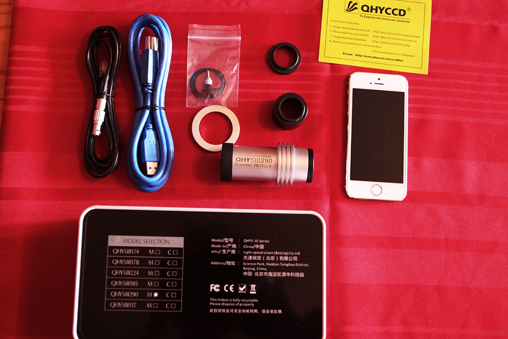

Ayant reçu la nouvelle caméra QHY5III290M (monochrome)la semaine dernière pour betatest, je vais essayé de vous livrer mes résultats et impressions:)

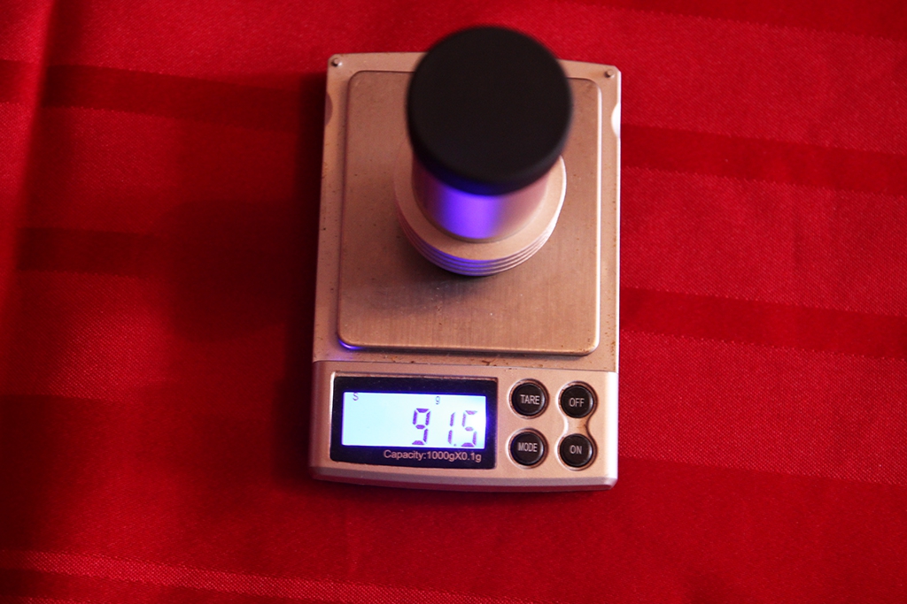

(l'iphone, c'est pour une idée de la taille hein;) )

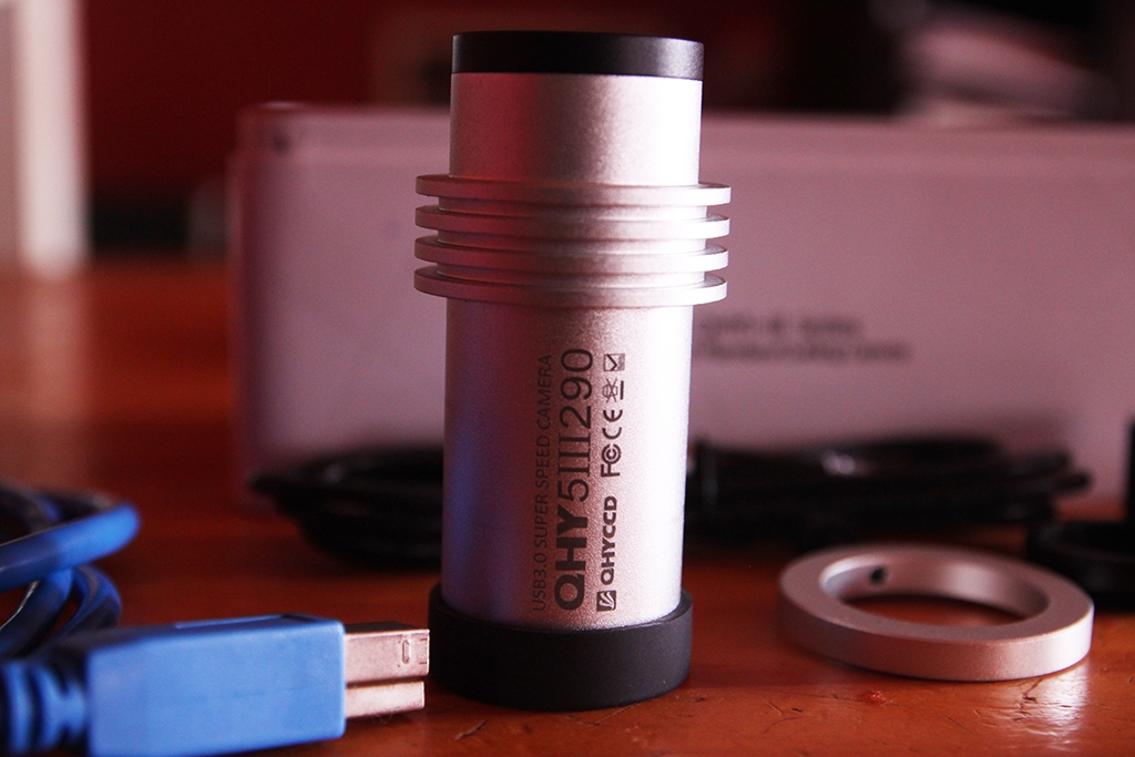

Voici tout d’abord le package de la caméra :
Cette camera est équipée du capteur CMOS Sony IMX290 monochrome (BSI) et possède des photosites de 2.9µm pour une surface de 5.6x3.1mm. 1920x1080.
La camera pèse environ 90g, possède un port St4 et surtout un port USB3.0 qui permet de gros débits d’image.

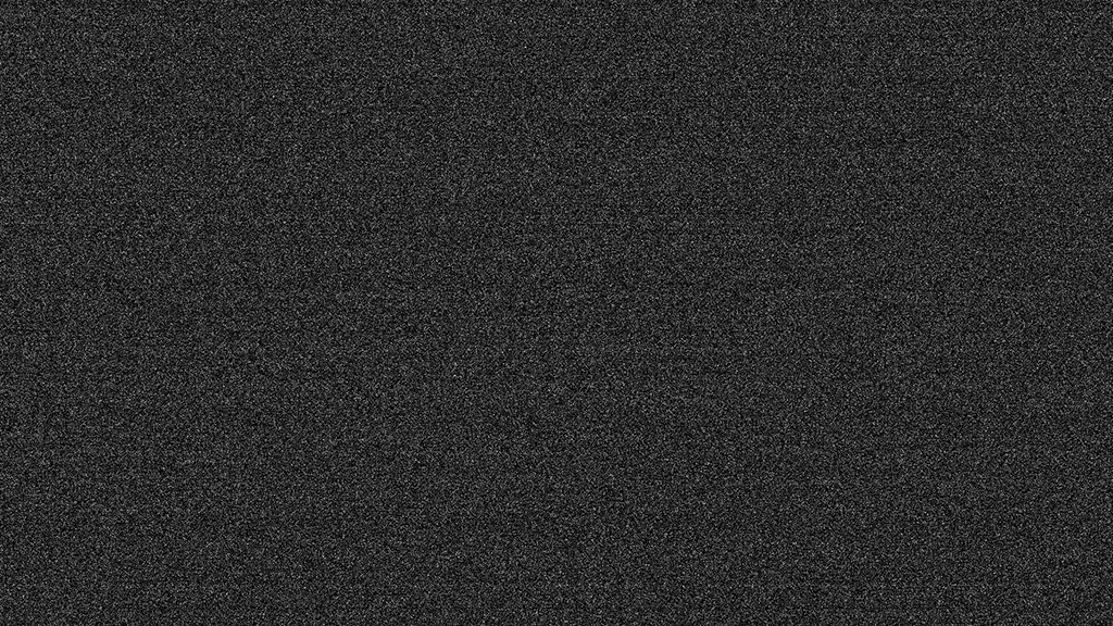

Le bruit:
Dans la mesure ou pour le moment, seul SharpCap en version beta 2.9.2529 accepte la caméra, tous les tests qui suivent seront réalisé avec. Perso, ça me va très bien.
Température ambiante: 16°c

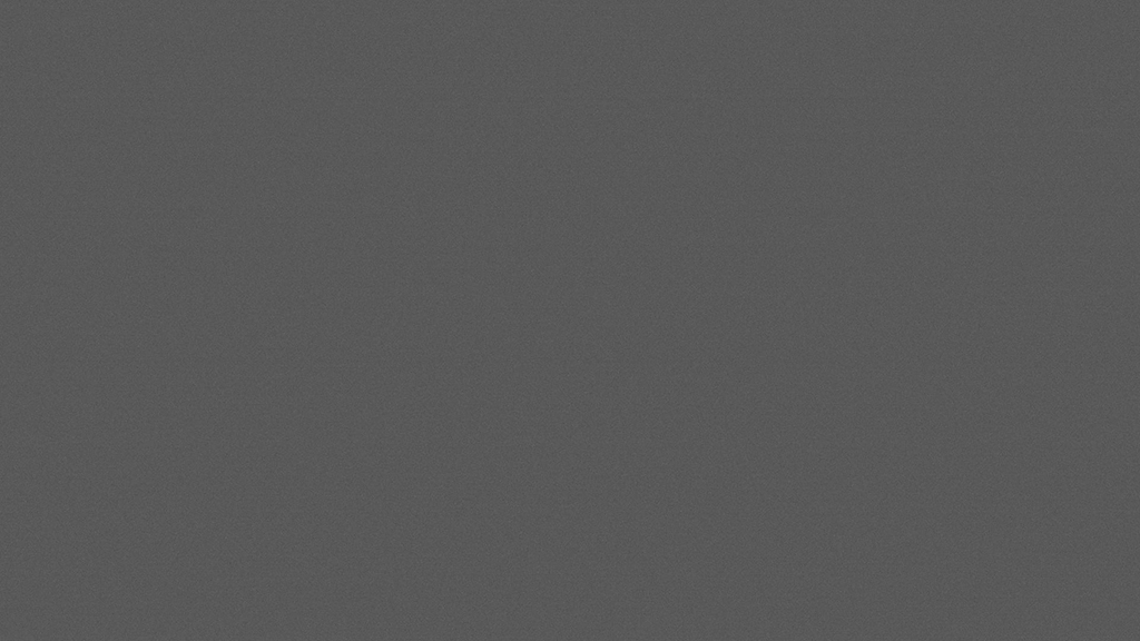

Dark 2s Gain: 60/100
Dark 30s - Gain: 60/100
Offset 1ms – Gain: 0 – seuil tiré!!
Offset 1ms – Gain : 60 – seuil tiré!!

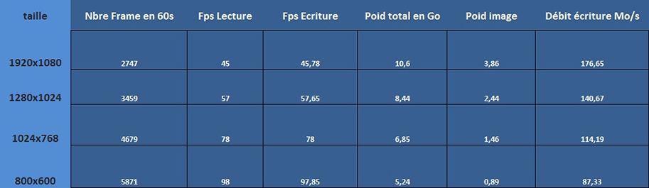

Les débits :
De façon à vérifier les débits de la caméra, j’ai utlisisé la configuration suivante (assez ancienne maintenant, 2011) :
Core I7-2670QM @2.8Ghz (sandy bridge), chipset HM67, Ram: 8Go, SSD: OCZ vertex2 et Samsung 850EVO, win7 64bits
Le test de l’écriture max avec ssd OCZ (SharpCap) : 265.53 Mb/s
Le test de l'écriture max avec ssd Samsung 850EVO (SharpCap) : 515.2 Mb/s
Pour les conditions de test, j’ai utilisé les valeurs suivantes dans SharpCap 2.9 beta:
[QHY5III290M]
Output Format=.ser film de 60s
Binning=1x1
USB Traffic=0
Speed=1
Offset=18
Frame Rate Limit=Maximum
Gain=30
Exposure=1ms
Dans les tableaux ci dessous, “le Fps Lecture” correspond au nombre de frame données par SharpCap en temps réel.
En 8Bits/1ms (OCZ-vertex2):
En 8Bits/1ms (Samsung EVO850):
En 16bits/1ms (OCZ Vertex2):
En 16Bits/1ms (Samsung 850EVO)
Max Frame/s (8bits) 320x240: 661Fps
Max Frame/s (16bits) 320x240: 215Fps

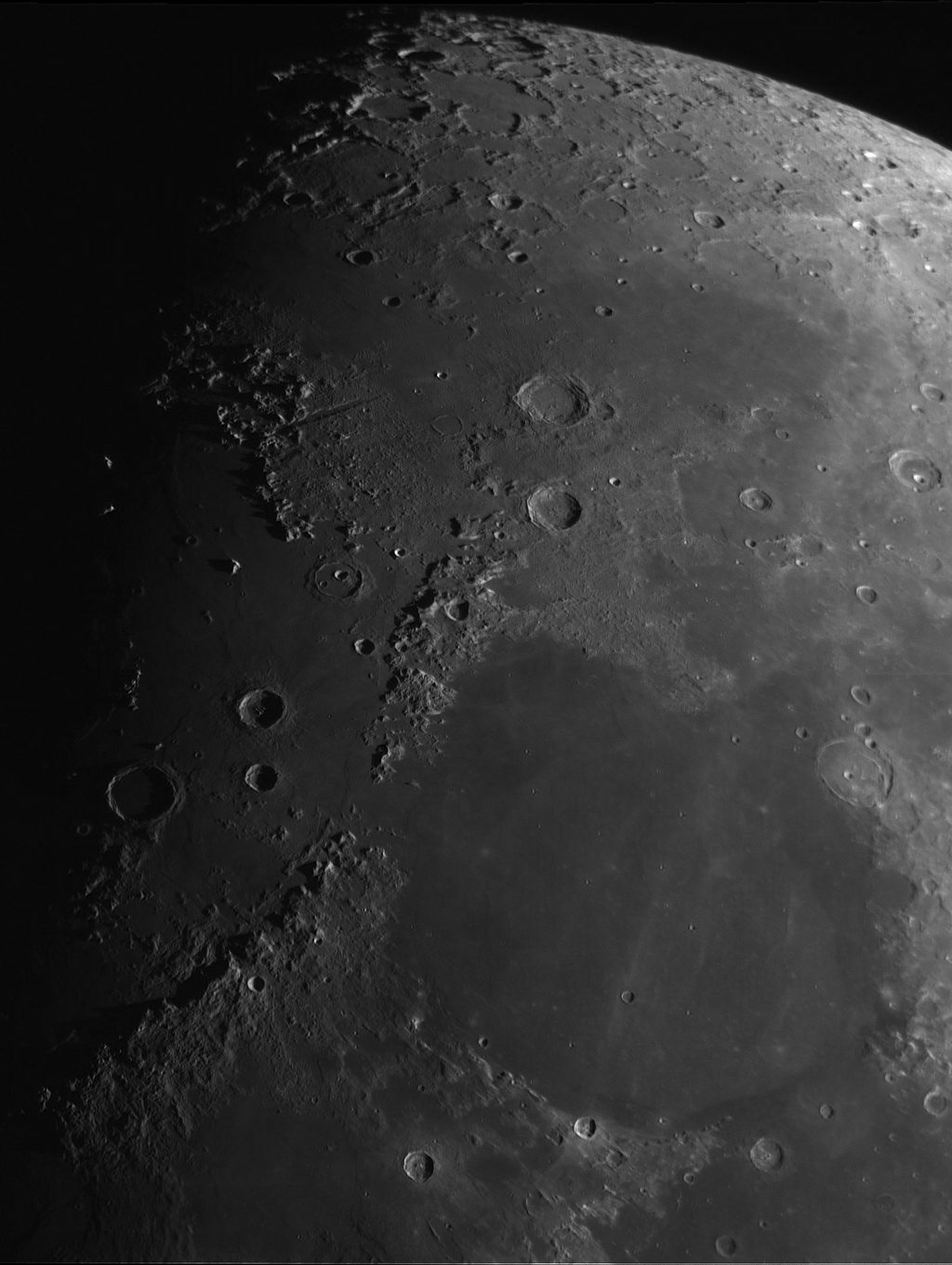

Les images:
Les images ont été réalisées dans des conditions très moyennes avec un C8 à F10 (2 mètres) sous un ciel clair mais turbuleux (4/5 et sur mon balcon:p ...bon, peut être 3.75/5). C'est pour cela que je suis resté à F10 puisque c'était imbuvable si je poussais un peu.
D’autre part, le C8 n’était pas collimaté comme il aurait du l’être pour ce test (ça paraissait tout à fait correct néanmoins) mais avec autant de turbu, c'était perdu d'avance pour une bonne collime de toutes façons.
Traitement: Régistax6 et psp
Brutes expo (prise au pif dans le lot des 670imgs):
Expo: 2ms Gain: 10/100 1920x1080
Image finale 1920x1080(Régistax):
Ayant fait plusieurs essais en 1920x1080, je me suis amusé, finalement, à en faire une pano lunaire, ici, avec trois images en 1920x1080.

Les darks/offsets ont l'air propre, l'amp glow est contenu, le bruit de lecture meilleur que sur toute caméra monochrome existante actuellement... bref :D ça m'a l'air extra !
A-t-on une idée du rendement quantique ?
Romain
Oui, l'electro luminescence est bien contenu sur les modèle QHY. Les dark et offset sont propres. Bon ceci dit, ce problème d'Amp glow, connu sur les ZWO par exemple, n'est un problème qu'en pose plus ou moins longue donc pour du ciel profond. J'ai vu les résultats fabuleux d'Albéric en ciel profond avec la 174 non refroidie mais le modèle refroidi sera beaucoup plus à l'aise pour ça, plus polyvalente donc (planétaire, ciel profond et autoguidage)! Mine de rien, elle chauffe un peu cette cam!

Merci pour ce premier test très intéressant ! ;)
Les darks sont très propres, pas de trame horizontale comme avec un IMX 174 ni d'ampglow
sensible comme pour les IMX174/IMX185. C'est très 'clean' ! Pas besoin de refroidissement
pour les poses de moins de 30 secondes, un gros avantage pour le ciel profond.
Le bruit de lecture est très faible en effet, un peu plus élevé que l'IMX224 mais entre
1 et 1.5 e- à gain élevé, c'est un très beau score ! Donc ce capteur tient bien ses
promesses.

Merci à toi pour ce fil plus qu'intéressant... Ta pano lunaire est extra ! :pou:
Merci Hervé, oui, elle s'en sort pas mal au final...pratique pour le piqué la pano, c'est vendeur ;)

Mise à jour des tableaux de débit d'image en comparant un ssd OCZ Vertex2 Sata II et un ssd Samsung 850EVO Sata III.
