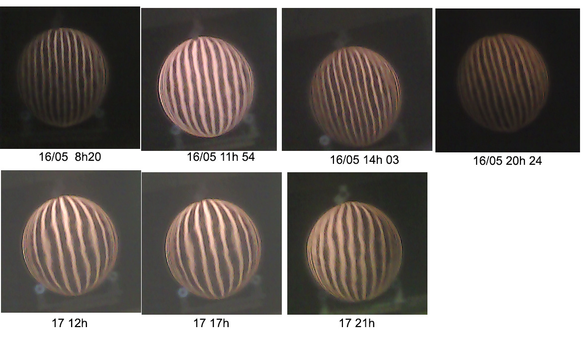

Salut :)
je continue mon 260 :p
avant de paraboliser, j'ai consulté les pros
suite à l'examen de mon 260 par Pierre Strock aux NAT, il se trouve qu'il y a un magnifique bord rabattu
j'ai donc repris les séchées avec le cerox 1663 en pratiquant le petit W excentré sans appui sur le côté débordant (outil dessus)
au bout de quelques heures, je ne vois rien venir
je ne sais pas pourquoi non plus le Ronchi a un nb de lignes différent selon les prises
est-ce bien avec cette poudre que je dois travailler ce bord rabattu?
PS, les trois dernières sont 5 mm devant le foyer...faudrait peut-être que je compare toujours les images au foyer...
Modifié par gerard33
  • Réponses 72
Le nombre de lignes du Ronchi dépend de la distance entre la grille et le centre de courbure du miroir : plus elle en est proche, moins il y a de lignes.

d'après mes derniers foucault, le BR a pratiquement disparu, par contre ma webcam ne traduit pas du tout ce que voit mon œil
j'ai l'impression qu'elle sur-corrige les défauts
il semble y avoir aussi une ondulation circulaire à la moitié du rayon
çà pourrait être une couronne (facile à voir au foucault même sans mesure)

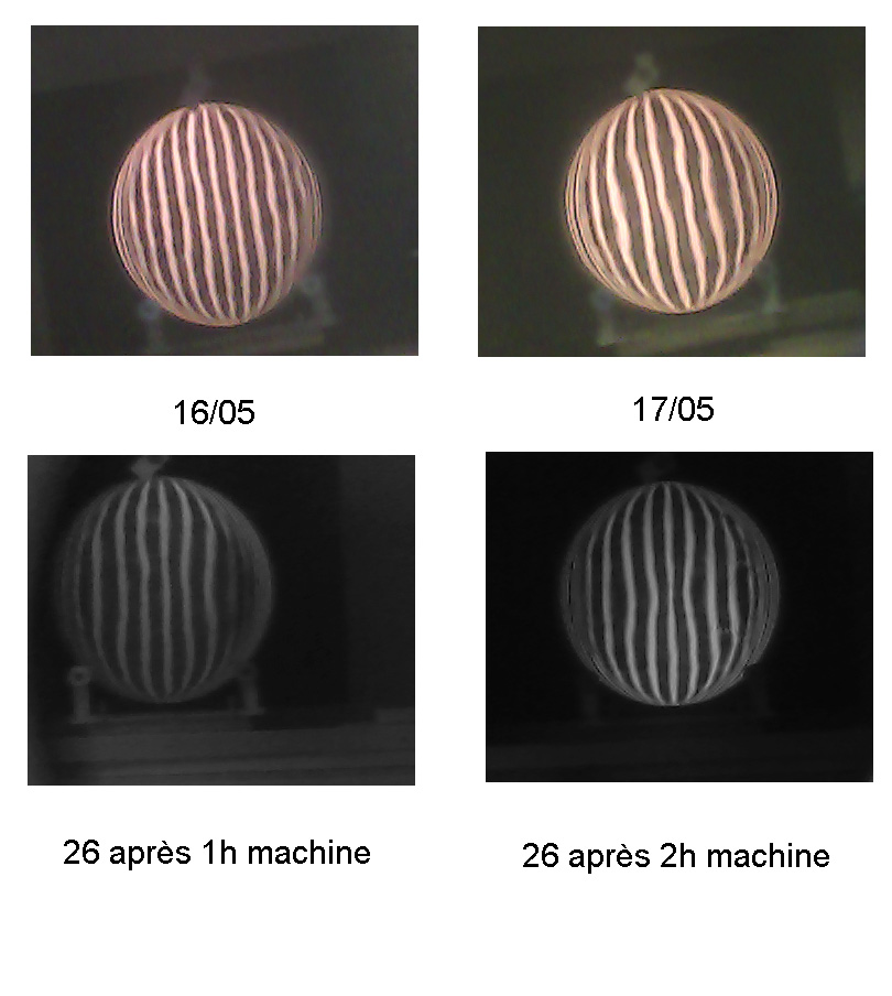

Les dernières nouvelles du front (d'ondes :D)
j'ai fait pas mal d'heures à la main sans résultat probant
puis j'ai changé de stratégie
j'ai déménagé l'atelier à la cave car il faisait trop chaud pour la poix
j'ai fabriqué la machine et commencé à l'utiliser
"T6GmPOChPP8" via YouTube
j'ai fait deux heures avec l'outil (60% taille du miroir) le bord au centre du miroir (débord de 3 cm)

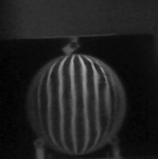

il y a des choses qui bougent dans le ronchi me semble-t-il...
aujourd'hui, j'ai fait 3h avec l'outil en débord de 1 cm
les lignes semblent plus droites
je ne sais pas trop dans quelle direction je dois aller....
