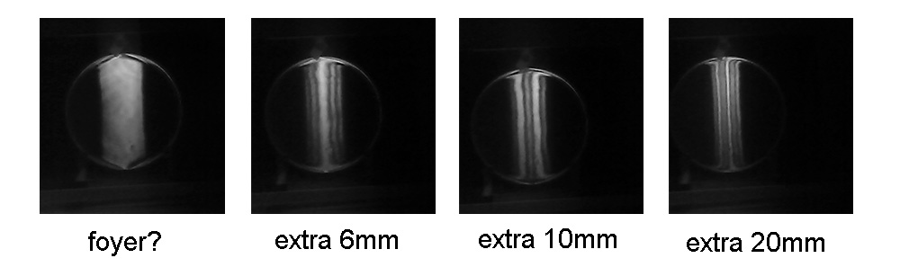

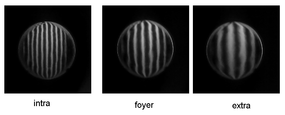

si tu comptes enlever le BR avec l'outil que tu utilises sur la vidéo, tu vas attendre longtemps , avec ce type de machine , il faut qu'il fasse au moins 80 % du diamètre, surtout si il a un BR . Tu as compris ce qu'est un bord rabattu, c'est une sphère avec un rayon de courbure beaucoup plus long que le reste de ton miroir, pour l'enlever, il faut descendre tout le reste du miroir à la même hauteur que le bord, donc pas mal d heure en perspective pour toi.
Si tu veux éviter les couronnes, il faut que ton outil fasse des va et vient également sans rentrer à l'intérieur du miroir .
Et enfin, si tu prenais tes photos de Ronchi en extra on serait dans le bon sens des défauts, ça nous faciliterait l'analyse de tes défauts .

Bonsoir à tous :)
alors voilà, j'ai fait trois photos:
maintenant, je me demande...
si d'après certains, il faut une bonne heure pour reprendre 1 mm de BR, est-ce qu'il ne serait pas plus judicieux de reprendre l'outil grès avec le carbo le plus fin, puis de revenir au polissage?
sur tes photos, tu n'es pas au foyer sur celle du milieu, au foyer, il n'y a plus qu'une ligne qui fait pratiquement office de contraste de phase, et donc celle de droite, tu 'es pas en extra , il faut encore reculer
fr.G
chaque instrument imageur ses caractéristiques, mais je dirais qu'il faut que tu rapproche ta caméra on dirait qu'elle manque d'ouverture
fr.G
Vu! je suis en train d'adapter un 18/55 sur ma Firefly

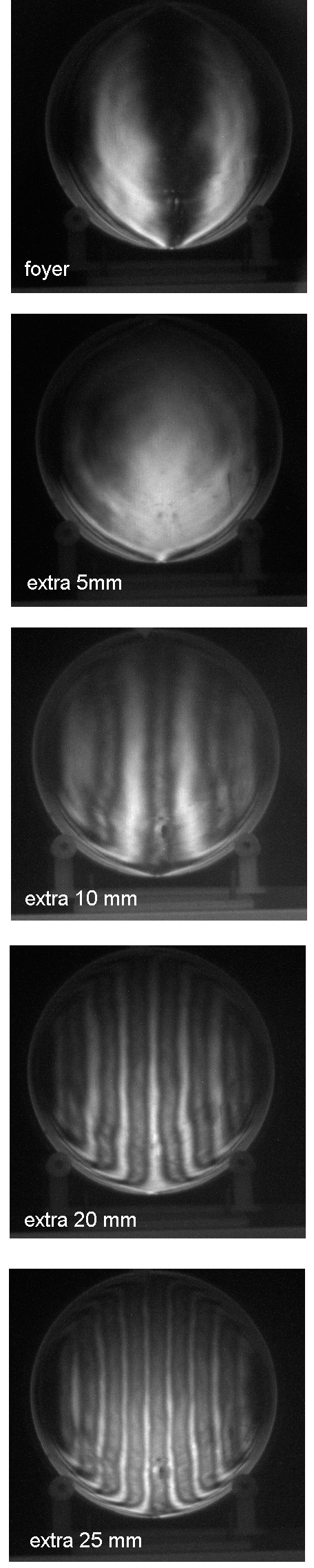

sur cette vue on voit bien 2 couronnes trop importantes pour avoir une bonne optique; déjà!
pour le bord rabattu une vue au foucault serait plus parlante
j'avance :be:

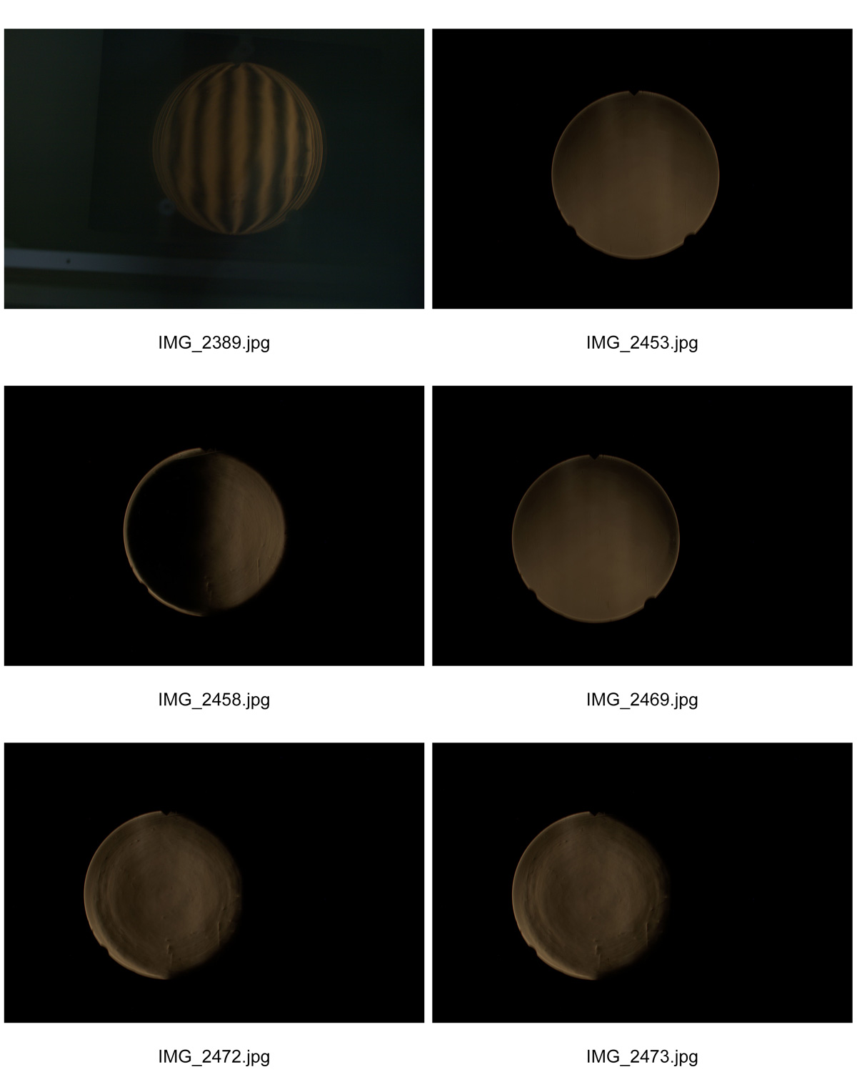

j'ai enfin réussi à faire des images au foucault :o
directement à l'APN, c'est plus parlant qu'à la webcam
j'arrive à trouver le point où le couteau coupe tout d'un coup, donc c'est sans doute le point focal
ensuite, si je recule le couteau de 5 mm, je vois la moitié droite mais, si j'avance de 5 (ou plus), je ne vois pas la gauche
je l'aurai un jour je....
pour l'instant il n'est pas parabolisé ou presque pas donc c'est normal
par contre sur les photos 2ème ligne on voit bien la couronne

qu'est-ce que t'en pense? je retourne au carbo ou j'insiste sur le polissage?

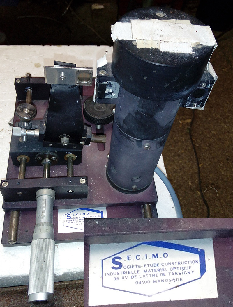

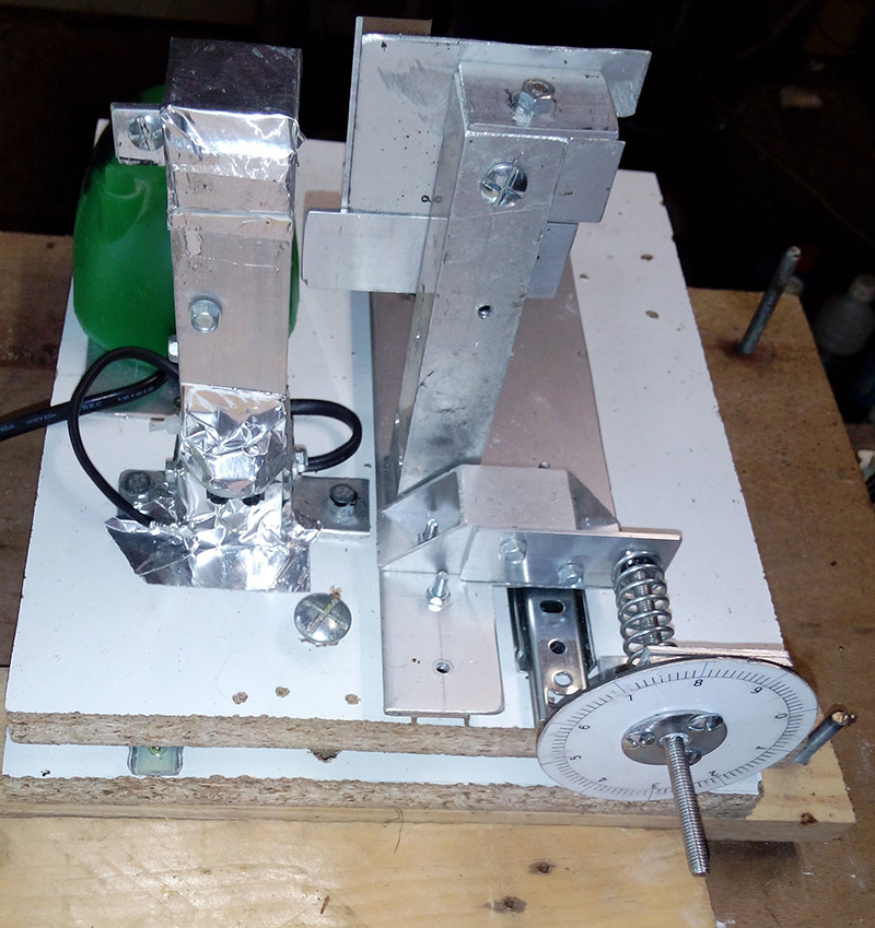

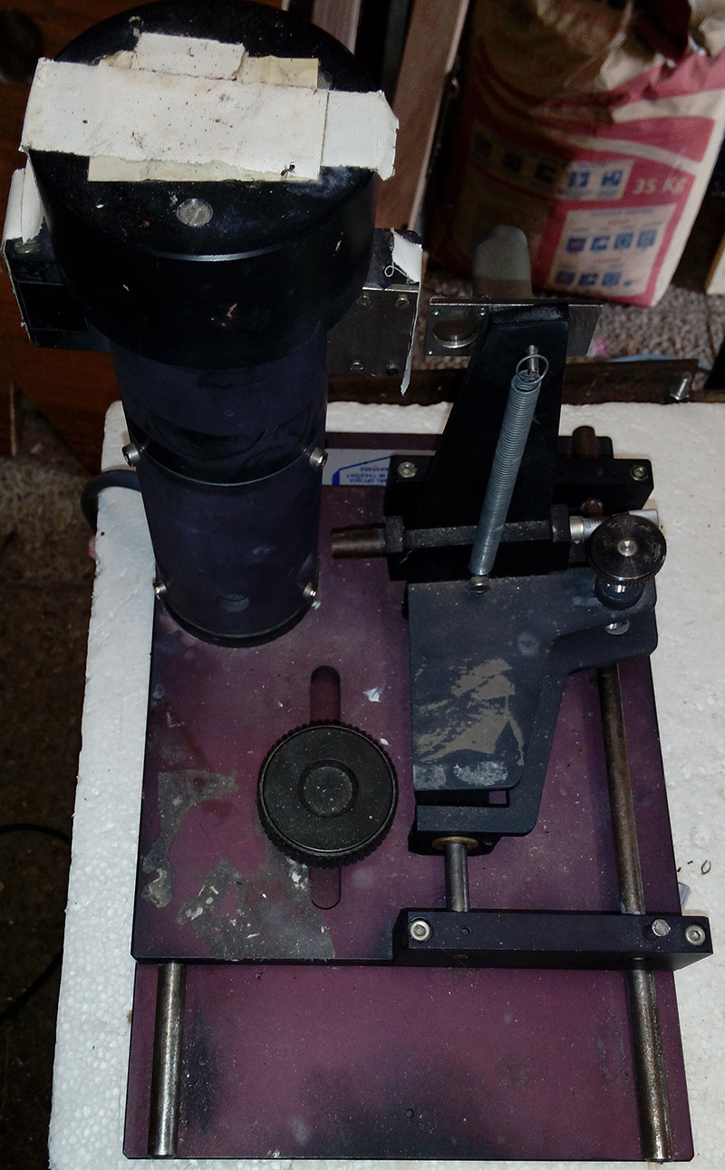

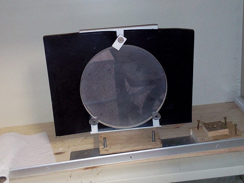

C'est curieux, je ne retrouve pas ici les images obtenues au controle de Foucault. Peux tu décrire ou faire une photo de ton "foucaulteur" ? Ici on dirait que la source n'est pas adaptée.. (?)
Salut :)
mon mien, attention: haute technologie :D
celui de mon copain Pierre
et le support
tu t'attendais à quoi comme type d'image? as-tu un ex?
Ok, on retrouve bien l'appareil de Foucault :)
Ce que m'étonne c'est l'aspect du miroir au point focal, la transition entre la zone sombre et éclairée n'est pas très franche. Mais c'est une photo et j'ai perdu un peu mes repères depuis tout ce temps. De souvenir au point focal on avait un peu l'image qui est présentée sur le bouquin de Texereau, avec des franges coté éclairé. Un bord rabattu faisait des "cornes" en haut et en bas. Mais c'est du souvenir et c'était du visuel avec la source "pincée" entre 2 lames à rasoir.
Si tu possèdes une étoile artificielle de 9µ (type "Pierro Astro"), ça vaudrait la peine d'essayer.
En revanche on voit bien l'état de surface de ton miroir et on y devine effectivement les bords rabattus.
