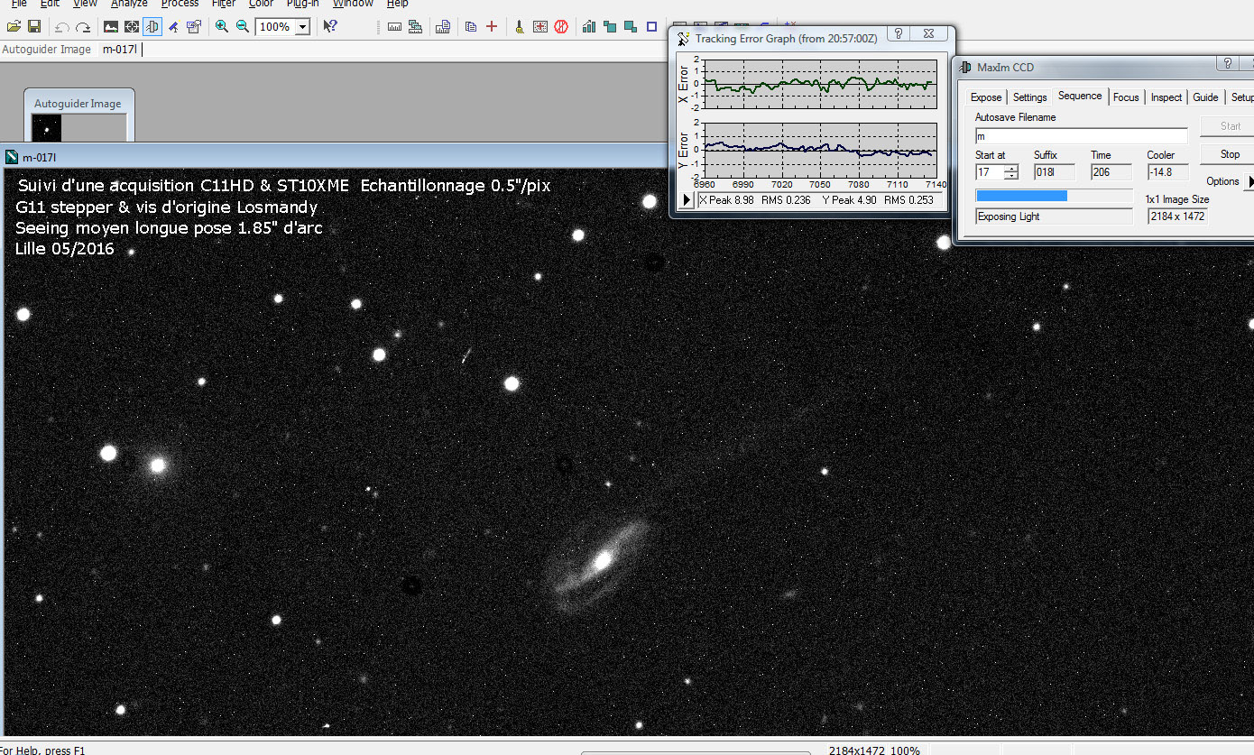

Une capture d'acquisition :

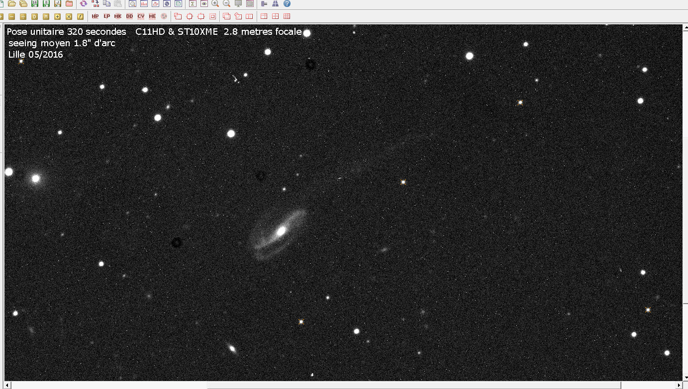

Une brute sous AstroArt :
