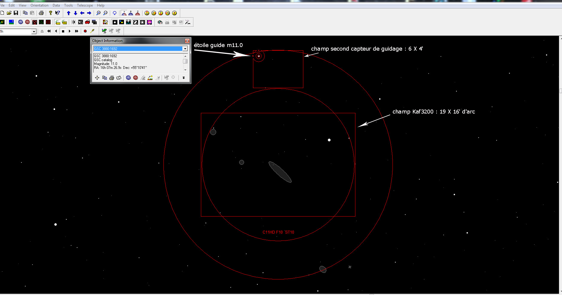

Le "soucis" avec le C11 à 2.8 metres de focale est de trouver une étoile guide dans le second capteur de guidage, qui couvre un champ de 6' x 4' d'arc, c'est pas très large.
Les Sbig sont livrées avec "The Sky" qui reproduit les champs CCD sur un fond étoilé. En pratique on tourne la CCD dans le PO pour loger une étoile guide suffisamment lumineuse dans le petit rectangle du second capteur.
Dans le cas du Têtard j'avais une étoile guide de m11.0 dans le coin haut - gauche du capteur, le Nord se trouvait en bas à droite et la galaxie un peu décalée. C'est la seule alternative pour avoir la galaxie à peu prés centrée sur le capteur principal.
Guider sur une magnitude 11 ou 11.5 ça va encore. Magnitude 12 ou 12.5 devient difficile.
