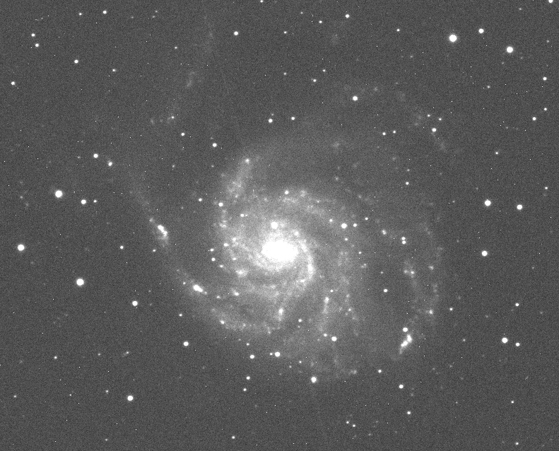

Calern (sous PL):
Calern (zénith) :
Lozere nuit 1 :
Lozere nuit 2 :
Lozere nuit 3 (début de nuit) :

en faisant un traitement très rapide avec uniquement Calern ça donne ça :
(clic pour full)
(l'image possède des imperfections surtout en couleur)

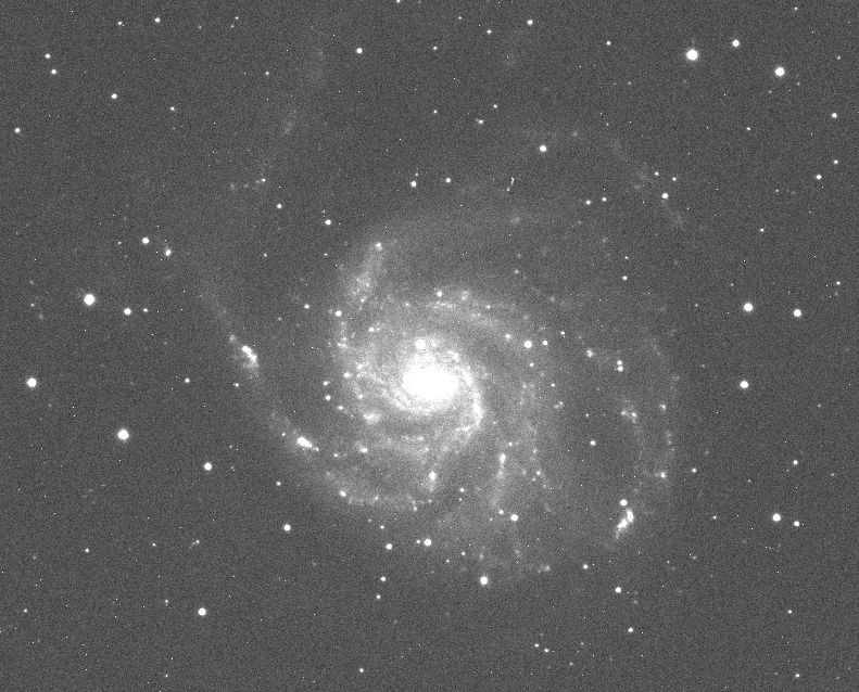

et un traitement avec les brutes de Calern et la Lozère donne ceci :
(clic pour full)
77*600 en L-Pro
Je ne suis pas hyper content du résultat, l'image semble plus floue et empatée que mes précédentes.
Et surtout, j'ai re galeré pour la couleur. Le traitement que j'ai fais pour l'image précédente ne marchait pas bien du tout, et le vert que j'avais fait était décadré, le vert que j'ai tenté en lozère sur 8 poses (nuit 1) donnait un halo vert aux étoiles (donc poubelle), il a fallu que je fasse une partie en vert synthétique.
On dirait qu'il y a aussi un peu de bruit dans le bleu que je trouve d'ailleurs trop bleu au niveau des bras, mais je n'arrive pas a régler ça.
Au final, j'espère que la full vous plaira quand même.

Salut Ray,
Très belle image ! Effectivement c'est le jour et la nuit avec l'image APN en 50min de pose (encore heureux) ! :)
(en revoyant ça, je me demande si finalement je n'aurais pas dû empiler aussi la nuit 1 en Lozère :refl: )
La FWHM est nettement au-dessus pour cette série ; ça va en effet dégrader ton image finale. Pour ne pas avoir de regrets, tu peux aussi tenter un empilement en attribuant un poids aux images en fonction de la FWHM (tu utilises bien Pix non ?) ; ça devrait permettre de gagner en signal tout en préservant l'aspect général (sur cette cible, si tu cherches sans doute plus le signal que la résolution, ça peut donc se tenter).
En espérant aussi que cette image n'est pas ma dernière, il y a eu un... "incident" en Lozère.
Mince... rien de trop grave j'espère ?
jb
Belle progression. L'idée de Jean-Baptiste est bonne, le poids fonction de la finesse.
Les étoiles devant la galaxie ont un peu souffert du traitement, un léger cerclage facile à atténuer.
Halo vert, tu peux tenter une grosse réduction d'étoiles sur cette couche ?
Tu as peut-être eu aussi une dérive de MAP ?
Sinon j'aime bien ton traitement avec un bon fdc et des couleurs équilibrées.
Tu peux aussi tenter deux versions : la première uniquement avec les meilleures FWHM, la deuxième avec tout, et tu gardes les hautes lumières de la première et le fdc de la seconde à l'aide de masques.
