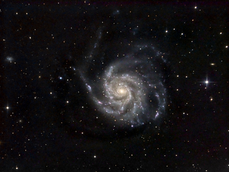

Je me lance pour la première fois. Je début l'astrophoto, alors tous vos conseils sont vraiment bienvenus.
3h de pose en LRGB en Ile de France (Vallée de Chevreuse)
R: 5x300"
B: 5x300"
G: 4x300"
L: 22x300"
La capture est faite via Prism, et les pré-post traitements avec Pixinsight.

Superbe, juste un souci de collimation ou de correcteur mais peu visible.
Le traitement de qualité, chapeau de parvenir à ce résultat en débutant avec Pix.

Petite question: comment voit tu un problème de collimation/correcteur?

Personnellement, j'aime pas trop le traitement
il me semble que tu as abusé des fonctions anti-bruit
le retrait de gradient trop près de la galaxie a créé des zones sombres
c'est dommage car le signal capturé est conséquent et cela ne tient qu'à des petits réglages dans Pixinsight

  gerard33 a dit :
J'ai juste utilisé le ACDNR avant un montant de 0.9 et un masque de luminance pour impacter que le fond du ciel. Il faut mettre moins?
  gerard33 a dit :
J'ai utilisé le Dynamique Background Extraction. Il vaut mieux laisser de l'espace entre la galaxie et les premières "croix" ? Si oui dans quelles proportions?

L'antibruit est un peu accentué.
Tu peux essayer d'augmenter le nombre d'échantillons du DBE et la sensibilité pour avoir une meilleure répartition autour de la galaxie quitte à supprimer manuellement les échantillons trop proches...

  clodoweg a dit :
je ne sais pas, je ne débruite mes images qu'avec Photoshop caar un peu de bruit me gène moins qu'un fond délavé
  Citation
il faut rester le plus loin possible des objets brillants (grosses étoiles, NP, objets) le but est de désigner au soft le fond de ciel à uniformiser

En tout cas, un belle image qui demanderait juste un peu plus de temps avec un traitement approprié. Je viens de l'importer et avec un p'tit logiciel de rien du tout et en même pas une minute l'affaire était dans le sac, ça le fait super ! Bravo ! :pou:
Je t'aurais bien posté ton image que j'ai retouché, mais on m'a déjà traité de prétentieux à le faire... Depuis, je m'abstiens. :o

Si vas y et expliques moi ce que tu fait:)

  clodoweg a dit :
Ah ben, j'ai plus l'image là... Mais grosso modo pour le plus important pour retirer le bruit que tu avais apporté ( oui oui ) sur ton image, j'ai retiré pas mal de contraste, j'ai mis à fond les "tons foncés" ( ou sombres sur certains logiciel ). augmenté les deux premières manettes des niveaux. Puis après, j'ai "bricolé" un peu avec la netteté, les couleurs, les "ton clairs"et ce avec un logiciel en plus non astro. Je t'assure que ton image vaut largement que tu te penches dessus vue sa qualité.
Maintenant, si j'ai retouché ton image avec un tout petit logiciel de rien du tout que j'ai sur ma barre des tache en même pas une minute, je me souviens à mes début avoir passé des dizaines d'heures de traitement sur mes premières images. Y a pas, il faut bidouiller, bidouiller et encore bidouiller... Par la suite, c'est naturellement que l'on touche les manettes sans s'en rendre compte. Un peu comme on conduit une voiture en somme... ;)
Très belle image, sur cette cible pas si facile à traiter ! :)
+1 avec ce qui a déjà été dit sur le DBE et le bruit, mais ça doit se corriger assez facilement.
