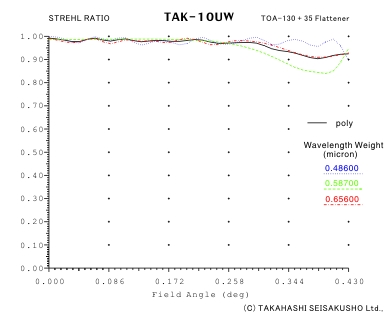

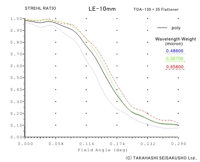

Les courbes produites par Taka sur une TOA 130 (avec correcteur de champ)
Regardes également l'échelle du bas.
Tu vois que le TAK-UW arrive à 0,290 sans écroulement de perfs et ce même 0,290 correspond au bout du champ du plossl.
Vu que tu cherches du matériel sans concession pour une lunette sans concession fies toi à l'expertise de Takahashi :)
