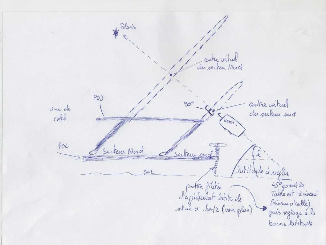

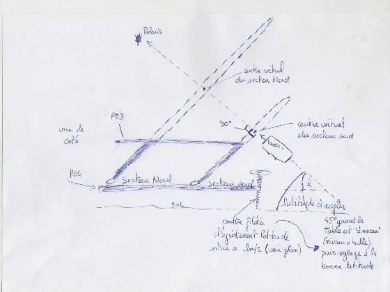

Reste à trouver le moyen de le placer, le régler sur ma table équatoriale... ;-)
Christophe
Hello
J'avais vu ça sur le net, avec un pointeur laser ! On peut mettre le viseur polaire à la place, avec le montage adapté ! Le site : " Table équatoriale pour les nuls ", j'ai pas le nom du monsieur :b:
Eric :)

Ah celui là c'est un tuto complet et clair. Christophe va pouvoir régler son viseur correctement !
