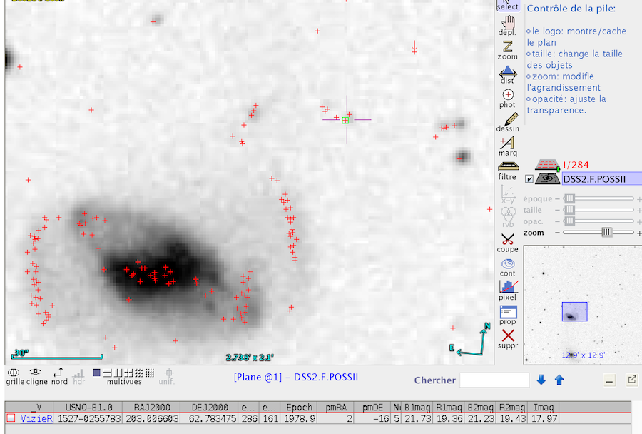

Bonsoir
J'ai examiné avec intérêt l'image de Ngc 5216 dite "le Système de Keenan" présentée sur ce fil de discussion.
Cette image fut acquise au CMOS avec un C8HD à F7, l'auteur donne la valeur de son échantillonnage = 0.52.
Son temps de pose total est de 85 mn si j'ai bien lu, avec des poses de 20 secondes. Je suppose qu'il pratiquait l'autoguidage compte tenu de sa valeur d'échantillonnage.
C'est donc une bonne base qui peut servir de comparaison avec une acquisition CCD.
Je dispose de 3 images différentes pour cette galaxie, la 1ere faite en 2008 avec un C8 à F7 et une Atik16, donc un échantillonnage de 0.95"/pix.
La seconde image date de Février 2010, toujours avec le C8 à F7 mais cette fois avec le Kaf1603 de la Sigma 1603, avec un échantillonnage de 1.25"/pix, donc trop éloigné en terme d'échantillonnage pour la comparaison.
Enfin la 3eme image est plus récente, obtenue au C11HD avec le Kaf3200 de la ST10.
La 1ere image avec l'Atik16 apporte une détection équivalente à celle obtenue par le CMOS. A cette époque je faisais des poses de 120 secondes environ, avec un autoguidage en paralléle. Le total en pose cumulée est de 50 mn environ.
Mais c'est surtout l'image C11 qui se prête bien à la comparaison puisque l'échantillonnage est quasi identique. En revanche je suis à F10, donc défavorisé par rapport au rapport F7 de l'image CMOS.
Je laisse aux matheux le soin de calculer le rapport de rapidité d'acquisition entre F10 et F7.
J'ai posé 90 mn, donc 5 mn de plus environ.
Que dire ? : J'ai comparé les détections atteintes sur les fonds de ciel entre l'image CMOS et l'image faite au KAF3200, toutes deux à 0.5"/pix, je le rappelle.
Bien entendu je ne dispose pas de l'image d'origine CMOS et il est difficile de faire une bonne approche sans relevés de RSB.
Donc je ne suis fié a fait de distinguer 6 ou 5 objets en fond de ciel, les plus faibles possible, à l'aide de USNO et prenant les valeurs B1.
Avec l'image CMOS on "voit" des objets de magnitude 19.7 à 20.5
Avec l'image CCD on "voit" des objets de magnitude 21.7, sans doute de magnitude 22.
J'ai donc une différence de 1.5 magnitude entre CMOS et CCD, avec un temps de pose cumulé comparable et un échantillonnage équivalent.
Le Kaf3200 présente un rendement quantique de 85% environ. C'est élevé mais ce n'est pas cela l'important :
De cette valeur on peut probablement estimer le rendement quantique réel du CMOS, sachant qu'il faut poser 2.5 fois plus longtemps pour gagner 1 magnitude (en theorie..)

  christiand a dit :
Comparaison plus qu'intéressante. Tu n'as pas compté la différence entre f7 et f10 qui jouera en faveur de la CCD.
Ca serait intéressant de calculer la différence de prix à l'achat (pour savoir combien coute ce "sacrifice" de temps).
Tracer cette courbe Prix/temps depuis les années 2000 permettrait de voir si l'idée de Benjamin tient la route ou pas.

En y regardant de près on "voit" des objets dépassant la magnitude 21... , un exemple rapide :
1527-0255755 (USNO-B1.0) , mag B1 : 21.73
Et sur l'image CMOS , l'objet est bien "détecté" ;) :
