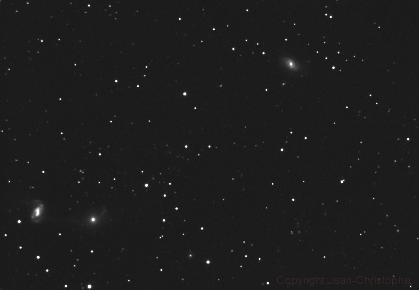

Je déterre un vieux truc:
13 X 180 s (donc 0.7 heure)sous une lune aussi, une de mes premières images, juste pretraitée sous IRIS avec une petite montée d'histo et sans correcteur de coma (je sais la MAP est pas bonne.....)
fec791a1e432d8aa7fa2b7583a14e7ee.16536x16536_q100_watermark_watermark_opacity-15_watermark_position-6_watermark_text-Copyright%20Jean-Christophe.jpg

Christian, arrêtes moi si je me trompe mais j'ai retrouvé ton image ici même. Si tu l'a publiée ici je pense que je peux me permettre de l'afficher.
Non, c'est l'image à 1.25"/pix.
A mon sens il est important de comparer des images avec des échantillonnages équivalents. Donc celle ci ne convient pas.
Celle ci convient mieux (à droite), c'est cette image qui a servi au comparatif.
En principe les galaxies présentent des dimensions identiques sur les images "full" C8 et C11 puisqu'elles ont le même échantillonnage (ce point n'a pas été vérifié sur l'image C8HD).
Seul le rapport FD est différent (en défaveur du C11 à F10, en principe moins rapide qu'à F7 (?)
Mais bon, tout cela n'est pas forcément rigoureux, ça donne juste une idée, il serait plus judicieux de faire cet exercice avec des mesures de RSB.
Il est clair que la nouvelle technique à l'air prometteuse, et elle est nouvelle grâce aux nouveaux CMOS. Il est aussi indéniable que c'est plus simple d'avoir un gros dobson sur table.
Comme disait mon directeur de thèse : "quand on arrivera aux caméra à comptage de photon, tout va changer".
L'idéal serait d'organiser une soirée avec un gros dob, et un système autoguidé classique, sous le même ciel avec le même rapport F/D qui photographient le même objet. Ensuite on s'arrange pour garder le nombre de raw necessaire de chacune des techniques pour atteindre la même magnitude limite, et on compare les temps d'intégration. On compare au prix du matos. Evidemment aucune postproduction.
Ca ferait un bon article à publier dans tous les magasines spécialisés, en France et même à l'étranger!
Si quelqu'un veut commencer à se faire un nom, c'est le moment ;)

  christiand a dit :
Bah merde... Le pont se voyait bien mieux sur l'autre image...
Du coup, je vois vraiment pas ou tu vois une meilleure détection entre celle faite au C11 et celle faite au C8...
Tu t'es pas un peu enflammé là dessus?
Tu image est bien plus fine mais n'en montre pas plus a ce que je vois là.

  Roch a dit :
Jpeux jouer ? :D
Pour moi comparer ces 2 images a encore moins d'intérêt que de comparer les deux que j'avais postées précédemment, mais je vais quand même essayer.
Le F/D, la formule optique, la taille de pixel ne compte pas. c'est de la cuisine instrumentale. Il suffit de se concentrer sur 2 trucs : le diamètre et l'échantillonage, ça suffit pour comparer.
Christian je ne connais pas ton échantillonage, mais tu l'avances comme quasi-identique sur le C11. Ton diamètre est lui 1,375 fois plus important, donc gain en quantité de lumière d'un facteur 1,9 en gros.
90mn pour christian vs 85mn pour l'autre image, ça nous amène à un rapport de luminosité totale de 2 entre les deux images.
Donc à conditions d'acquisition identiques et rendements de caméra similaires, christian devrait avoir un avantage de 0,375 magnitude.
Sauf qu'on ne sait rien des conditions d'acquisition dans les deux cas.
D'une part, le SQM qui joue énormément sur la magnitude limite. De ce point de vue, christian a certainement l'avantage.
D'autre part, le seeing ! une étoile de magnitude 20 étalée sur 10 pixels sera détectable beaucoup moins facilement que la même étoile sur 2 pixels.
Et enfin... même avec un SQM identique et le même seeing de rêve des deux côtés...la tache d'airy centrale d'un C8 mesure 1,2" de large, celle d'un C11 mesure 0,86". Donc elle occupe une surface 2 fois moins importante sur le capteur qu'avec le C8. (4,5 pixels carrés dans un cas, 2,7 dans l'autre ) ; donc détection plus difficile au C8.
Verdict : pas comparable.
