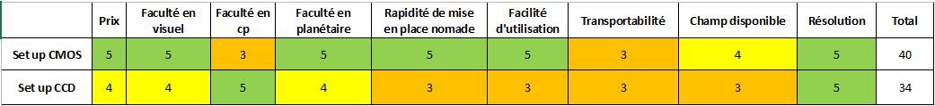

Albéric à la particularité très particulière de trier ses images à l’œil ce qui ne facilite pas les choses en effet... :b: Après, on peut très bien demander a dss d'empiler les meilleures 70%...
Sur le terrain, ou est la difficulté? Albéric utilise sa monture mais un dob motorisé alt/AZ ou sur une table équato devient suffisant pour assurer le suivi... C'est posé et prêt à l'emploi en 20 minutes maxi et pendant les prises de vue il suffit de contrôller si la cible est toujours centrée...
Peut-on vraiment en dire autant pour un setup comme le tiens? En nomade bien entendu car en poste fixe en effet c'est confortable et tous les set up sont prêts en 3 minutes le temps de démarrer le pc. (pc dont on est pas loin de pouvoir se passer sur le terrain)
Question prix total du setup, je vais essayer de proposer deux setup demain.
L'un avec CCD et monture équato l'autre avec dob motorisé et cmos. (en neuf) Pour moi, y a pas photo, il y a déjà 1500 balles de plus rien que pour la ccd. Mais bon, on va essayer de proposer des setup réalistes et de faire ce petit comparatif objectivement.
Une proposition de comparatif a échantillonage similaire:
Set up cmos avec échantillonage de 0,43:
Dobson 400/1800 goto: 2800 euros (flex tube motorisé capable de faire des pose de 20s environ)
ASI1600 mono: 1500 euros
Correcteur de coma: 200 euros
Un très bon pc: 1000 euros
Total: 5500 euros
Set up ccd avec échantillonage de 0,44:
C11 pas hd: 2200 euros
CCD moyenne gamme: 2500 euros (on va prendre 6 comme taille de pixels)
AZeq6+alim+interface: 1870 euros (vraiment le minimum pour porter un gros tube)
Cam de guidage: 150 euros
Lunette de guidage 100 euros
Un bon pc: 700 euros
Total: 7520 euros
On a deux set up différents. Un est "tout en un" visuel, planétaire et cp. Excellent en visuel et en planétaire et pas mal en CP. (voir très bon sur cibles lumineuses)
L'autre est clairement orienté et très bon cp. Pas de planétaire possible (ah si avec la cam de guidage a condition d'y mettre un peu plus le prix) et pas franchement pratique en visuel.
Question facilité d'utilisation et rapidité de mise en place, euh bah no comment.
Encombrement en voiture: ça doit être kif kif.
Notez aussi qu'avec le set up ccd il faut aimer les petites tachouilles parque qu'a 2800 de focale et la taille d'un capteur de moyenne gamme...
Le set up cmos avec cette cam offre plus de champ sans faire l'impasse sur la résolution.
Comme cela a été dit tout dépend de ce que l'on cherche.
Le truc c'est que quand quelqu'un demandera sur le forum un truc a tout faire, on pourra désormais lui répondre autre chose que "ça n'existe pas".
N'hésitez pas a proposer plus de critères ou a proposer ce même tableau suivant votre vision des choses. (chaque critère est noté de 1 à 5)
Modifié par benjamindenantes
