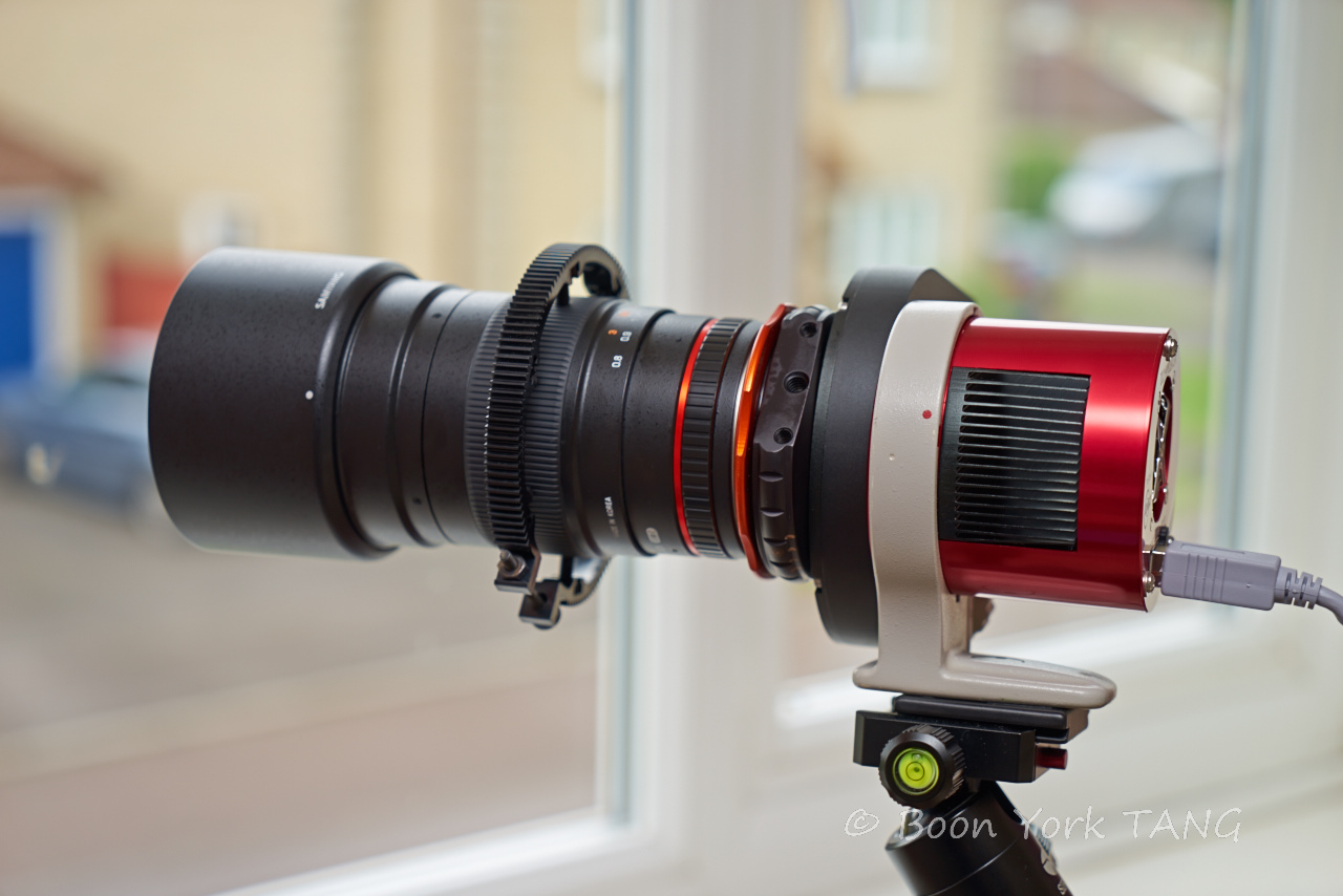

Sinon, la petite distance de 6.5mm capteur/optique va me permettre d'avoir un setup comme celui-ci sur mon Star Adventurer:
source: http://myphotojourney.co.uk/zwo-asi1600mm-cool-samyang-135mm-f2-0/
Capteur mono sensible à faible bruit de lecture avec roue motorisé et mes objos AI-s :wub: ... chouette setup nomade grand champs en bonus.
