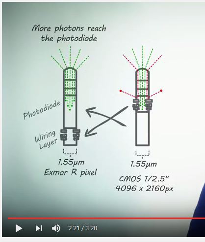

Une petite vidéo pour comprendre les dernières évolutions coté cmos: (qui parle justement de ce point précis et des techniques pour le contourner)
un petite capture d'écran :
Pour situer les choses, il me semble que les cams actuelles et l'A7S n'embraquent "que" la techno exmor. L'exmor R n'est a ma connaissance pas encore dispo dans des boitiers ou cams utilisables en astro. (pas certain de ce que je dis là)
Derrière il y a la techno exmor RS qui arrivent et qui équipe les caméra vidéo sony. Je sais que le S de RS veut dire "stack" mais j'ignore quel est le principe.
Modifié par benjamindenantes

B'jour,
Les caméras ZWO 178MM embarquent un capteur IMX178 qui est un Exmor R (voir ici: http://www.sony.net/Products/SC-HP/new_pro/september_2013/imx178lqj_e.html ).
On doit s'attendre à voir fleurir de super joulies photos réalisées avec ces caméras. Il doit sacrément dépoter ce petit capteur surtout une fois refroidi. Moi je lorgne sérieux dessus pour des prises de vues en champs un peu serrés.
La technologie "Exmor R" c'est ce qu'on appelle BSI, ou encore rétro-éclairé (back-illuminated)
Le seul APN full frame BSI actuellement est le sony A7R2, qui a une sensibilité vraiment extra. Seul ennui... 42Mpixels, et prix plus que modique. Je ne pense pas l'avoir vu testé en astro où que ce soit.
Il existe d'autres APN à capteur BSI depuis longtemps (au moins 2011), mais en format µ4/3 ou plus petit, donc non utilisés en astro non plus. Aucun APS-C à ma conaissance.
J'ai lu quelque part également que le BSI est moins utile sur les capteurs à gros pixels, parce que l'électronique prend proportionnellement moins de place sur le pixel, donc c'est moins "rentable" ; d'ou le "choix" d'un capteur conventionnel pour l'A7s.
