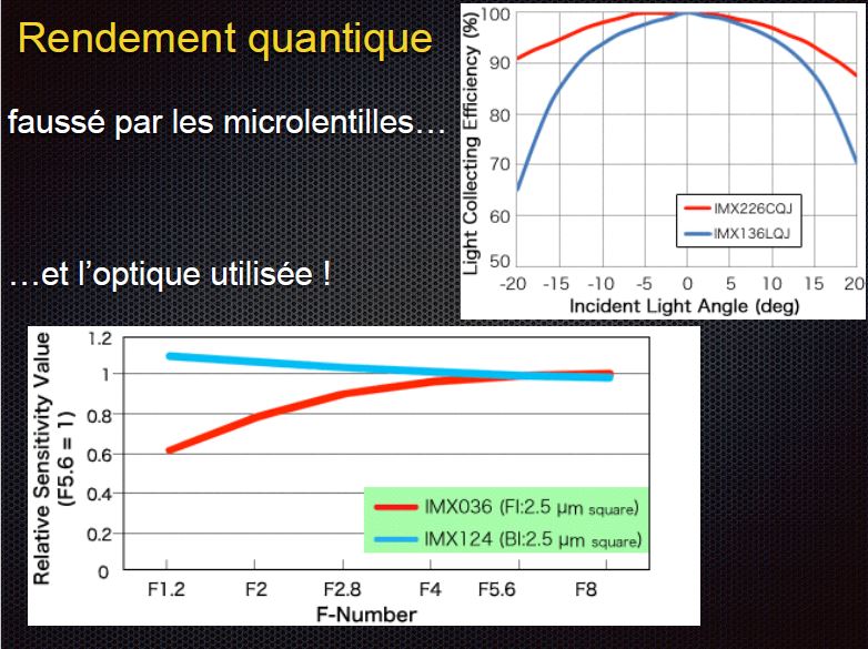

  apricot a dit :
Les courbes de QE absolues (pas relatives...) des capteurs des ASI sont publiques ?
Non, pas toutes...
Sony ne donne pas les courbes absolues dans ses datasheets, même si on peut les trouver sur le web pour certaines.
Mais le QE du Panasonic de l'ASI1600 est introuvable... pour l'instant.
Mais attention, le QE varie en fonction de l'ouverture numérique de l'optique utilisée... ;)
Une petite preview d'une page de ma présentation lors des NAT2016.
Ah oui ça m'intéresse aussi, ça a l'air très instructif !
C'est dingue qu'on gagne en détectivité avec une optique à 1,2 par rapport avec une optique plus fermée sur un capteur BSI... ça voudrait dire que les photons atteignent deux photosites, et "bavent" un peu du coup non ? Ou c'est juste un quelque chose que je n'explique pas qui rend les photosites moins sensibles à f5,6 ?
