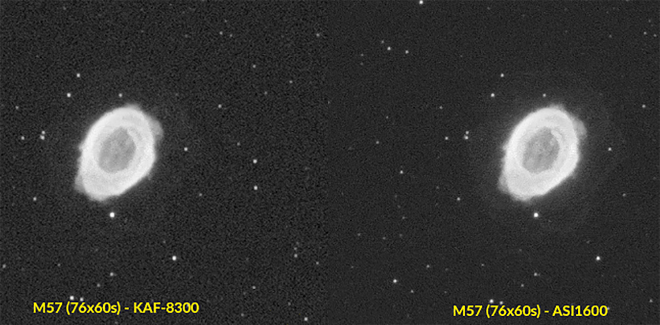

Franchement, sur la M57 1600 on dirait qu'il y a eu un filtre anti bruit appliqué
et pas sur la version 8300.

Et bien si tu pouvais lire l'anglais et le fil en question, tu aurais vu que ceux qui ont mis en place ce comparatif on fait les choses de manières précises et sérieuses dans le but justement que ce soit un vrai comparatif...
J'ai toute confiance dans celui ci et j'aimerais même que le résultat à 900s de pose unitaire soit intégré en étant traité de la même manière.
Il ressort de tout ça que l'ASI 1600 semble la plus adaptée si on n'a pas une monture de compétition !
Par contre je n'ai toujours pas compris pourquoi la version N&B coûte plus cher ! C'est bien le même capteur que la version couleur, non ?

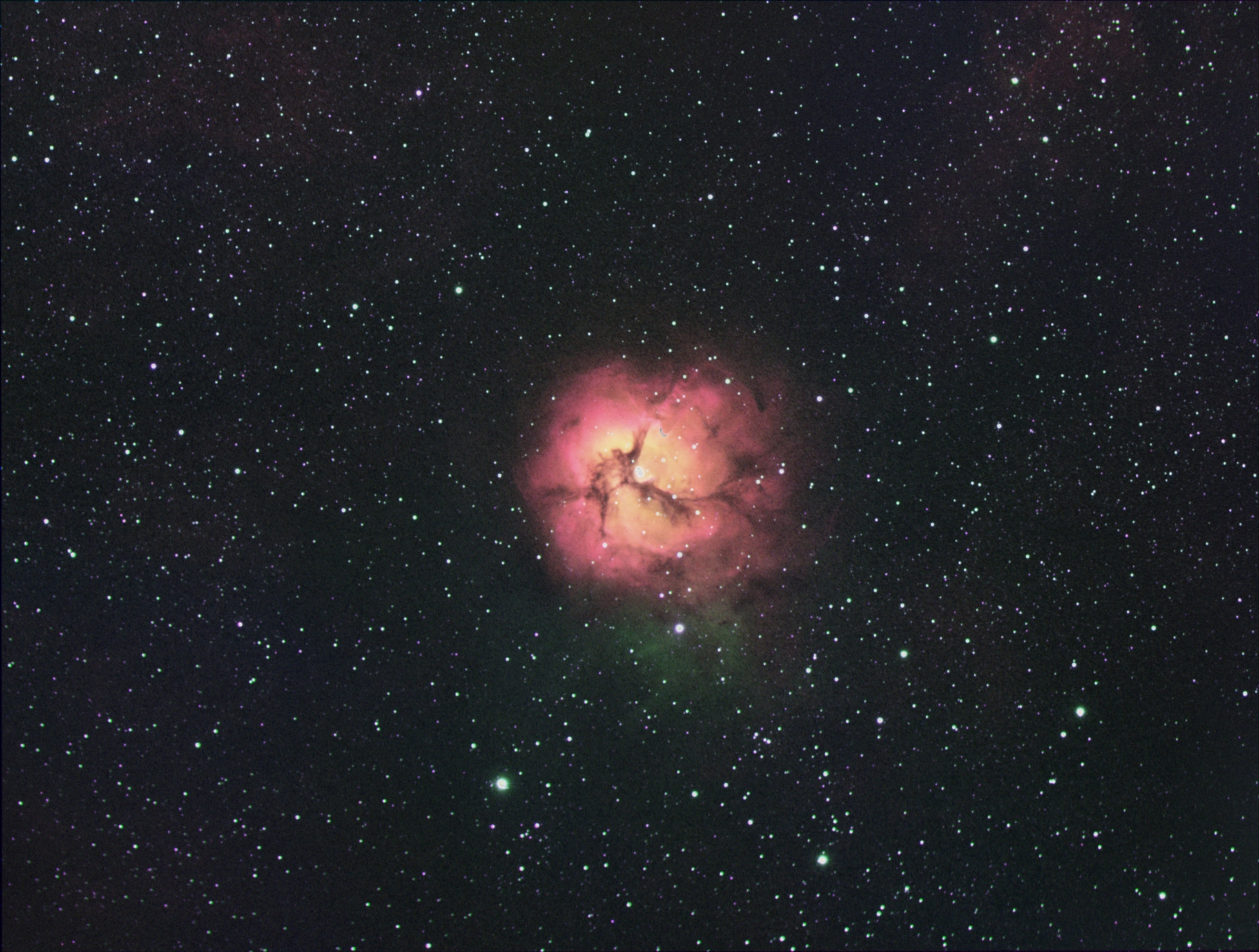

En farfouillant rapidement sur CN je suis parvenu à ce type d'image:
le lien Astrobin: http://www.astrobin.com/full/250936/0/
si c'est cela le résultat final d'une image faite avec ce capteur je ne vois pas du tout l’intérêt. En même temps les mecs que je vois utiliser cette cam ne sont pas des flèches en traitements même en CCD.
attendons de voir de vraies images bien traitées et on pourra en rediscuter

  Citation
C'est vrai que mettre 1700 euros pour avec ça et ce fond de ciel... bof bof... une Atik314 ferait bien mieux :D

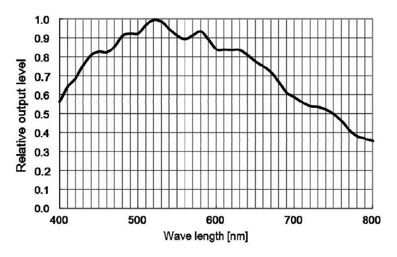

Salut , je n'ai pas le bagage technique pour comparer un instrument avec un autre. Ceci dit, je commence le ciel profond avec une atik 414 , l'évolution de la 314, et pour débuter, je trouve ça parfait. Les poses de 60 secondes me semblent suffisantes pour les messiers les plus brillants ( m51, m57 , les amas) ,trois minutes pour les messiers un peu plus faibles (m81). Pour un prix qui reste modéré et si on ne cherche pas le grand champ je trouve que c'est une valeur sûre.
  jonathan49 a dit :
en effet si on parle de courbe y'a pas a dire... et la petite nouvelle la 414ex est encore mieux non ?
oui c'est encore mieux....

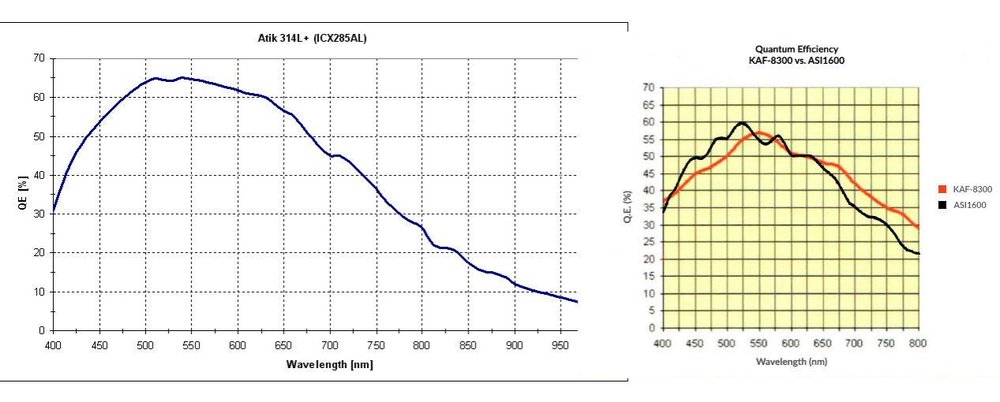

en effet, la comparaison ASI1600 et Atik 314 me semble plus judicieuse car on a les même échelles. Ceci dit je pense que c'est plus la forme de la courbe qu'il faut regarder, mais je suis pas un spécialiste.... et ce sont les courbes du net...
pour moi le vrai test ce fera par un ou des imageurs connus qui ont une bonne réputation.
edit: la courbe ASI1600 et KAF 8300 viens de Cloudy night...qui porte bien son nom

  anglais a dit :
Jean-Christophe
Donc pour toi, ça a du sens de comparer un capteur de 9 mm de large face à un autre de 18 mm.
Des pixels de 6,45 contre 3,8 qui offrent une meilleure résolution... Désolé mais a la comparaison de courbes je préfère de loin me poser des questions pratiques.
Franchement es-ce vraiment utile? Des photos moisies on en trouve de toutes sortes. Des belle photos faites l'asi, elles arrivent, ceux qui ont acheté cette cam l'ont reçu ces derniers jours. Soyons patient.
Il existe déjà de très beaux exemples qu'on a montré ici dans les pages précédentes. Un croissant et une trompe par exemple.

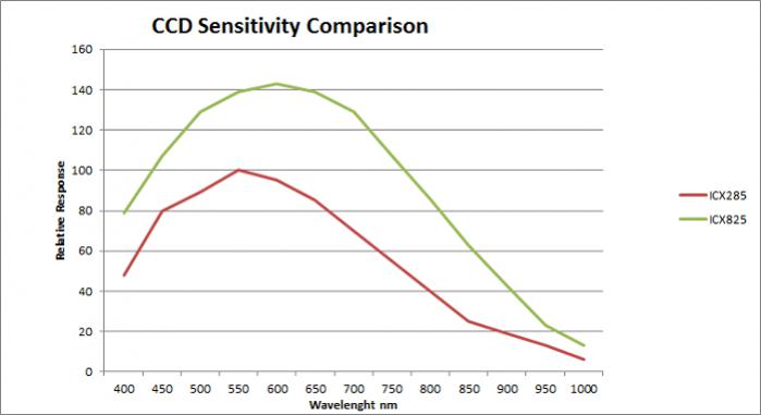

La capteurs Sony sont un peu meilleur en rendement quantique que les Kodak (à part le KAF3200). Attention quand même, ils ne sont pas testés dans les mêmes conditions. cf les tests de Christian Buil qui montre que la réalité est moins optimiste que les annonces marketing.
Leur intérêt est qu'ils sont surtout beaucoup moins bruités, tant en bruit de lecture qu'en signal de dark. Donc c'est interessant en narrow band (pour le signal de dark) et ça permet de faire des poses unitaires plus courte comme avec l'ASI16000.
Par contre petits pixels aussi, donc il faudra plutôt des courtes focales pour profiter de ces temps de pose court.
Domage que Sony n'ai jamais sorti un grand capteur avec les pixels du ICX285/825. ça aurait couté une blinde...
Mais bon ça ne change pas fondamentalement le problème. C'est surtout le ciel qui limite...surtout en ce moment ;)

L'image ci-dessus n'est pas top certes, mais je pense que c'est surtout le traitement et les couleurs qui sont en cause ; si l'on consulte sa galerie sur AB, on peut voir d'autres images réalisées par lui avec cette caméra.
La version Ha monochrome est à mon sens plus parlante, on voit qu'il y a beaucoup de signal :
