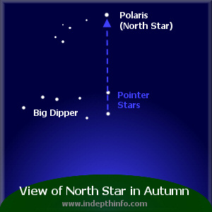

- de repérer l'étoile polaire :
- avec un oculaire de grossissement fort, de mettre au point sur la polaire (si possible) et de défocaliser de part et d'autre de la mise au point: si vous obtenez des cercles concentriques, bien ronds et bien symétriques, la collimation est correcte pour du visuel.

Je suggérerais dans un premier temps:
- de bien aligner le chercheur avec le tube du téléscope (facile en journée suur une cible éloignée en faisant attention de ne jamais pointer le soleil, bien entendu)
