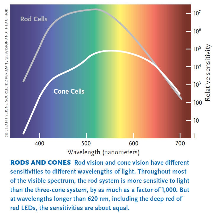

Traduction "libre" : "Les bâtonnets et les cônes : les sensibilités des bâtonnets et des cônes, en fonction de la longueur d'onde de la lumière, sont différentes. Sur la plus grande partie du spectre visible, les bâtonnets sont plus sensibles que les trois types de cônes, jusqu'à mille fois plus. Mais aux longueurs d'ondes supérieures à 620 nm, ce qui couvre le rouge profond des DELs rouges, les sensibilités sont quasiment identiques".
Modifié par Moot
Ah bah voilà, je n'avais pas exactement les mêmes sources, mais les courbes sont semblables à celles que j'ai pu voir dans le passé avec des valeurs qui se rejoignent des 650nm (700nm dans mes souvenirs, mais après vérifications c'est effectivement 650nm).
Donc c'était bien une "petite" exagération de ta part que de parler de bâtonnets plus sensibles aux longueurs d'ondes rouges que les cônes rouges, ça tend juste vers les mêmes valeurs comme je le précisais.
Petite critique ironique bien sûr, car ces petites batailles de chiffres sont des futilités, et crois moi dans l'avenir tu pourras certainement trouver dans mes messages des exagérations bien pires ...... mais toujours par naïveté, car je n’exagérè jamais de plein gré :be:

Les courbes de rendement quantiques des cones et des batonets (voir l'article) sont trompeuses : Si le rendement quantique des batonnets et des cones est assez similaire vers 67%, la grosse différence est le bruit "thermique" des pigments des cones, bien plus élevé (1000x) que les pigment des batonnets.
On retrouve cette différence de sensibilité sur la courbe présentée ci dessus par Moot.
Les batonnets ont un courant de dark extrèmement faible qui ferait réver n'importe quel fabricant de capteur.
Au final il y a une grosse différence de RSB (SNR) entre les cones et les batonnets qui se traduit par 5 mag de différence ! On ne voit les couleurs des étoiles qu'à mah 1 et au dessus.

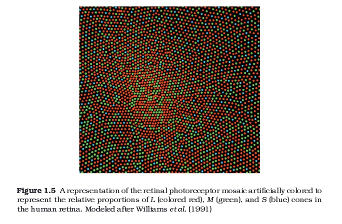

Je ne pense pas que la lumière violette fasse mieux, au contraire.
Sur la rétine la densité des "cônes bleus" est faible, autrement dit l'acuité visuelle est faible dans le bleu (et donc dans le violet).
Alors que la densité des "cônes rouges" est forte, donc bonne résolution visuelle dans le rouge.
Le rouge, c'est quand-même pas mal :)

Pour la densité des cônes "colorés" sur la rétine, voilà qui est parlant (issu de human color vision) :
Fred.
Effectivement il n'y en a pas beaucoup...le gain sera mineur par rapport à du rouge seul.
J'essaierai à l'occasion pour voir si on gagne en lisibilité. Avantage c'est que les écritures rouges aparaitront peut être

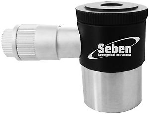

Presque tout le monde à un oculaire réticulé a intensité réglable
La pile est riquiqui, et sur beaucoup de modèles, l'éclairage du réticule est réglable entre "trop fort" et "beaucoup trop fort" :b:. C'est le cas pour les réticules de mes deux viseurs polaires, ce qui est emmerdant quand la luminosité empêche de voir l'étoile que l'on est censé centrer dedans :confused: (il ne s'agit pas de la Polaire, évidemment).
Oui c'est vrai mais ça doit faire l'affaire pour dépanner sur le terrain, pour ce qui est de la luminosité cela dépends (en tout cas sur le mien) comment tu tournes le potar d'intensité.
Pour l'autonomie, les deux petites piles bouton (toujours pour le mien) doivent tenir largement une nuit si tu utilises à bon escient :be:
Enfin c'est vrai que ça éclairé peu.

pour ce qui est de la luminosité cela dépends comment tu tournes le potar d'intensité.
Il est vrai que je peux le tourner pour avoir une luminosité en-dessous de "fort". C'est la position "éteint" :mad:.
Quant aux piles-boutons, leur vrai inconvénient est dans la difficulté d'approvisionnement (conseil : les acheter par paquets de 10, 20 ou plus sur la Baie, en provenance directe du Céleste Empire). Heureusement, pour l'appoint, j'ai mon vieil oculaire Meade (j'en ai même deux : un avec la double croix, l'autre avec des graduations) dont l'éclairage est fait par une DEL au bout d'un fil que l'on branche sur un boîtier. Le tout est de ne jamais l'oublier en position allumée, parce que c'est construit de telle sorte que la pile s'use même si la DEL est déconnectée :cry: ...
