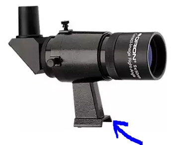

Je recherche la cote des arondes de chercheurs type "mini vixen" présentes sur les chercheurs type Skywatcher 9x50 ou Orion 9x50 par exemple.
Ces cotes me serviront à créer un adaptateur hotshoe d'appareil photo vers mini vixen pour monter le chercheur sur l'appareil photo.

de profil c'est un trapèze
longueur base = 31mm
longueur haut = 23mm
hauteur = 9,5mm
avec butée centrale au bout de dim 13,5mm X 2,5mm
le trapèze est creusé mais on peut le faire plein car sans problème par rapport au support femelle
