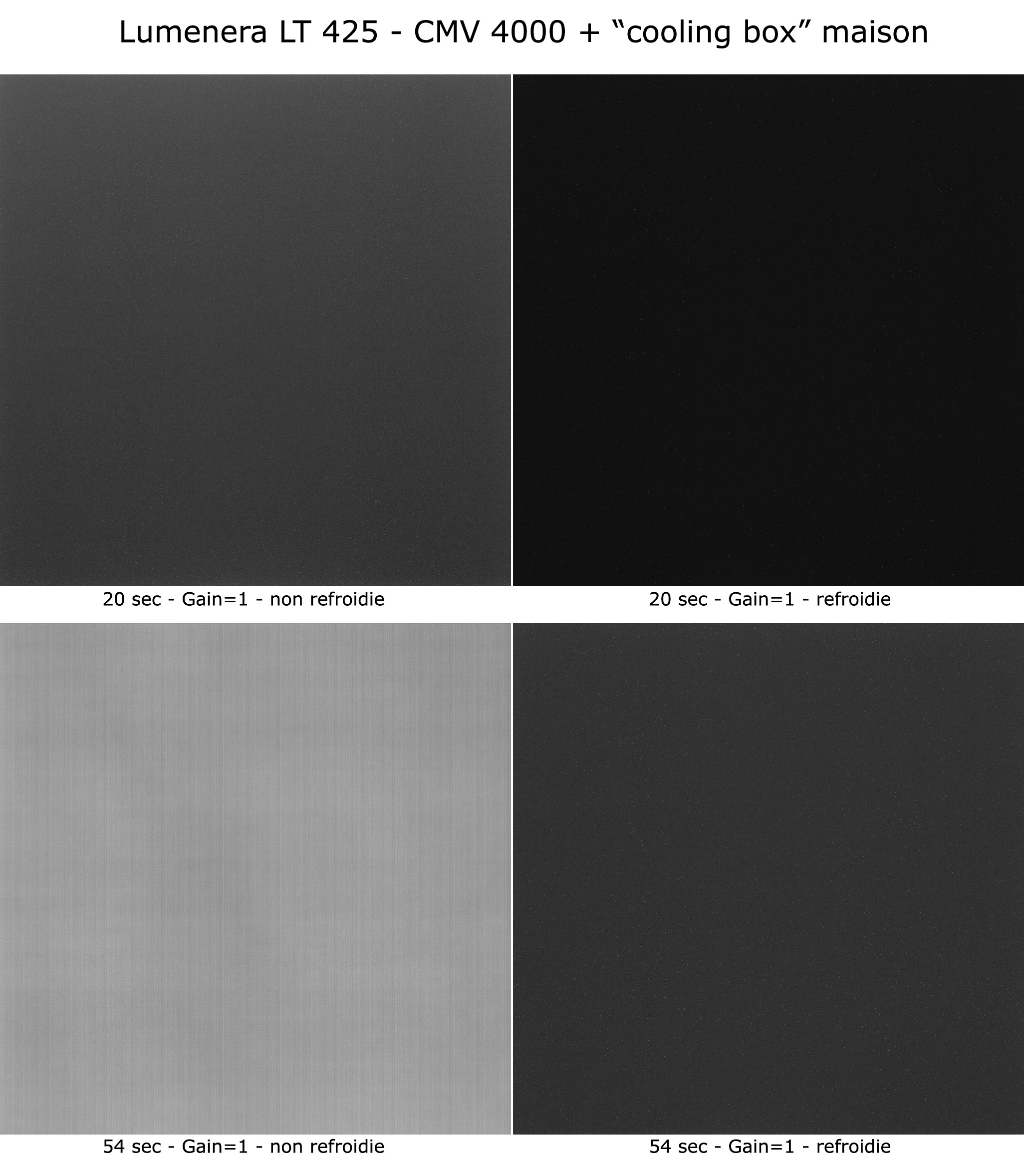

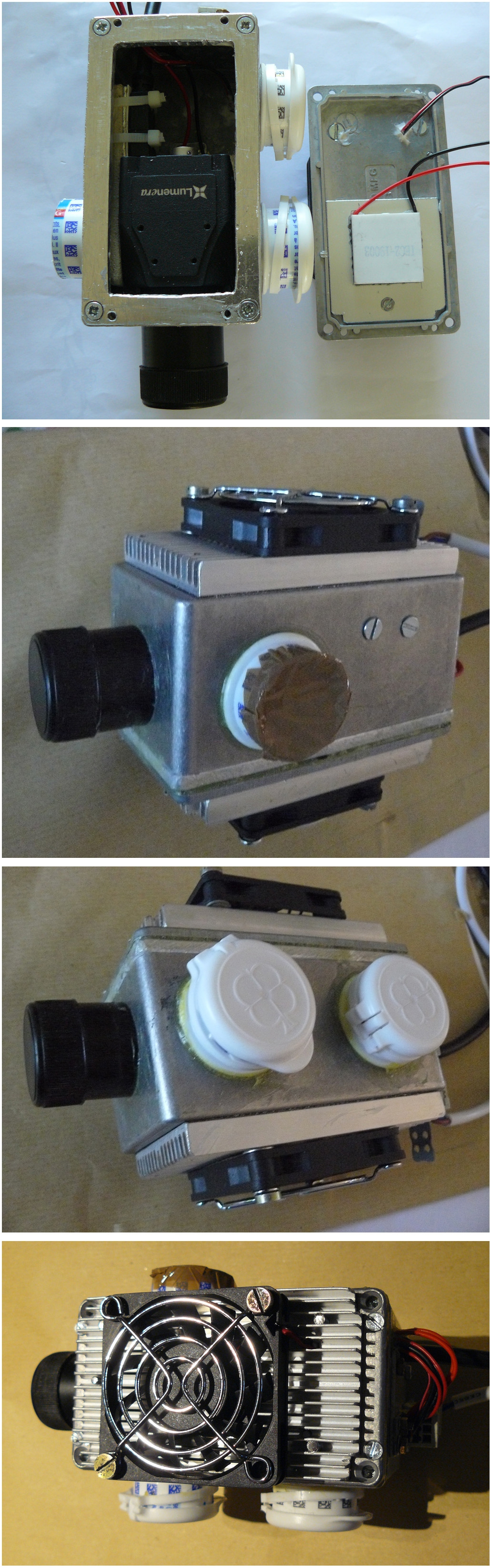

Vu la météo plus que catastrophique depuis le début de l'année, je me suis amusé
à bricoler une "cooling box" pour l'(énorme) erreur de casting que j'ai toujours
en ma possession : une Lumenera LT 425 à capteur CMOSIS CMV 4000. C'est vraiment
'pour le fun', pour 'passer le temps', je n'en attends pas grand chose au final.
En gros j'ai enfermé la caméra dans une boite en aluminium. La caméra est 'prise
en sandwich' entre 2 modules Pelletier (+ film de transfert thermique) et vissée
sur un côté par un petit morceau de contreplaqué isolant. J'ai ajouté 2 radiateurs
et 2 ventilateurs pour accélérer le refroidissement.
Enfin j'ai récupéré des tubes d' Efferalgan raccourcis, percé la boite puis monté
les tubes à l'envers pour venir fixer le bouchon qui contient le dessicant.
Ici il y en deux équipés, le troisième attends son bouchon.
J'ai fait quelques tests pour voir. ;)

Bonjour et bravo pour ce chouette bricolage! :)
Les résultats sont drôlement intéressants!
Dis nous XS-man, en fait tu n'as pas cherché à refroidir en exclusivité uniquement le capteur? Tu refroidis carrément "simplement" toute la camera en bloc (toute l'électronique et le capteur en bloc)?
Merci à toi pour les precisions.

Vu le montage c'est une petite glacière à capteur et vu le résultat sur les images impressionnant.ca me donne une idée pour mon capteur qui ressemble plus à un chauffage vu les résultats que j'obtiens.
