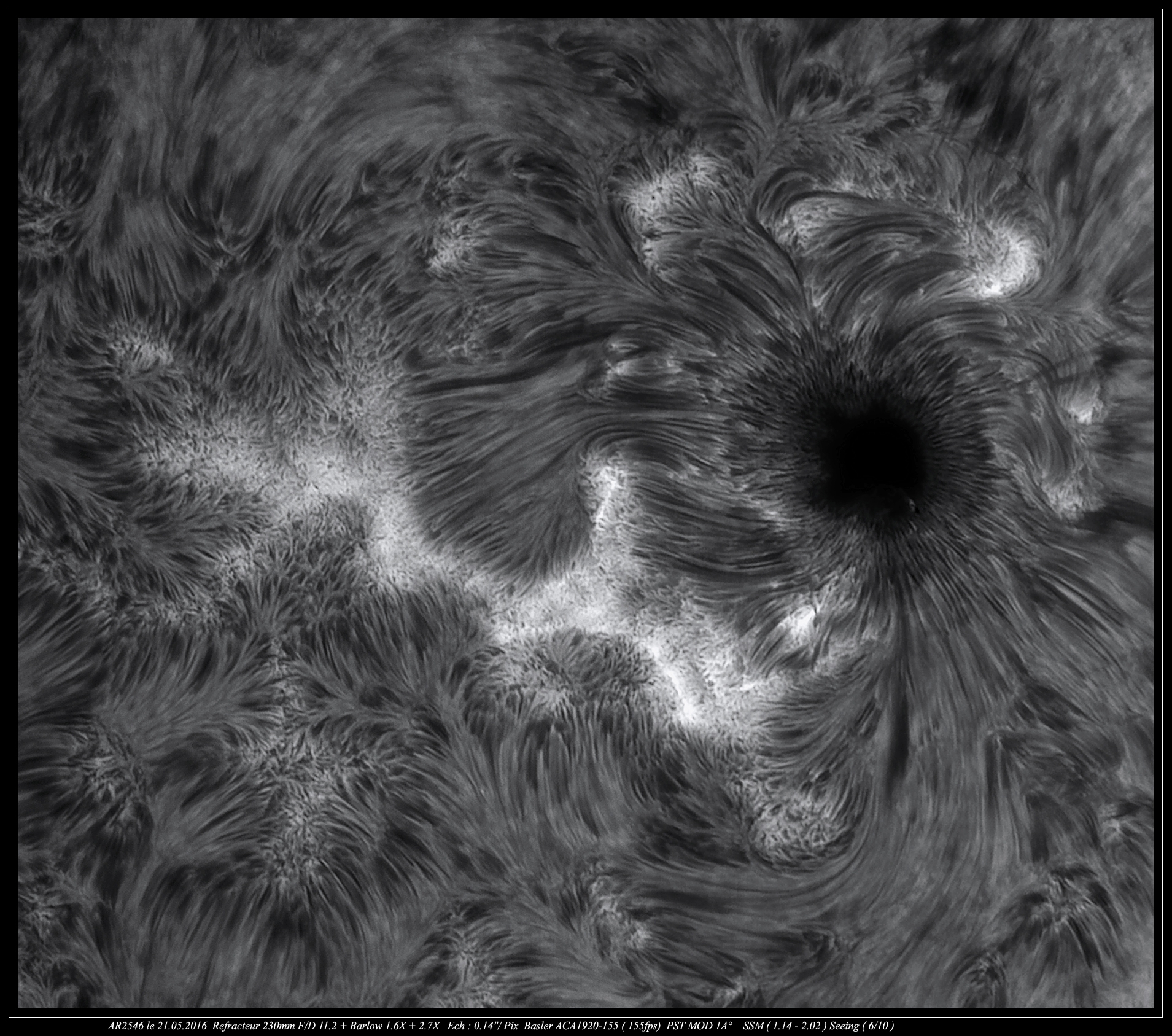

quelques images de la "Tâche" du moment réalisée ce Samedi avec la 230mm , Météo Blue annonçait un bon seeing avec un jet stream très faible , bon ils se sont un peu trompé wink.gif voir le SSM , c'était moins bon que le 18 !!!!
je prépare une animation sur AR2546 sur une durée d'une heure , résultat dans une paire de jours
une SSM plus que Moyen!!!
Réfracteur 230mm F/D 11.2 Ech : 0.14"/ Pix
PST MOD 1A°
Basler ACA1920-155 ( 155fps)
Génika Astro 2.11
150/4500 images stakkées sous ASII , Ondelettes RGTX6

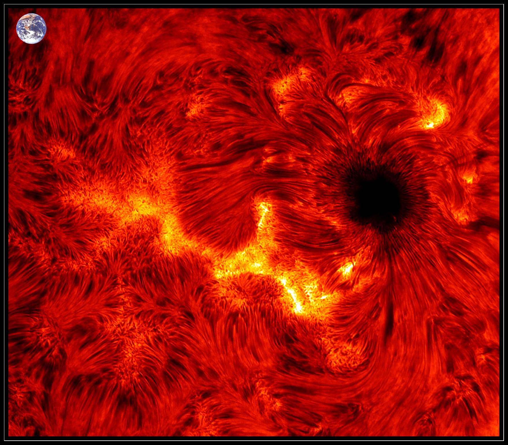

la " Star" du moment encore visible qqs jours
une version colorisée

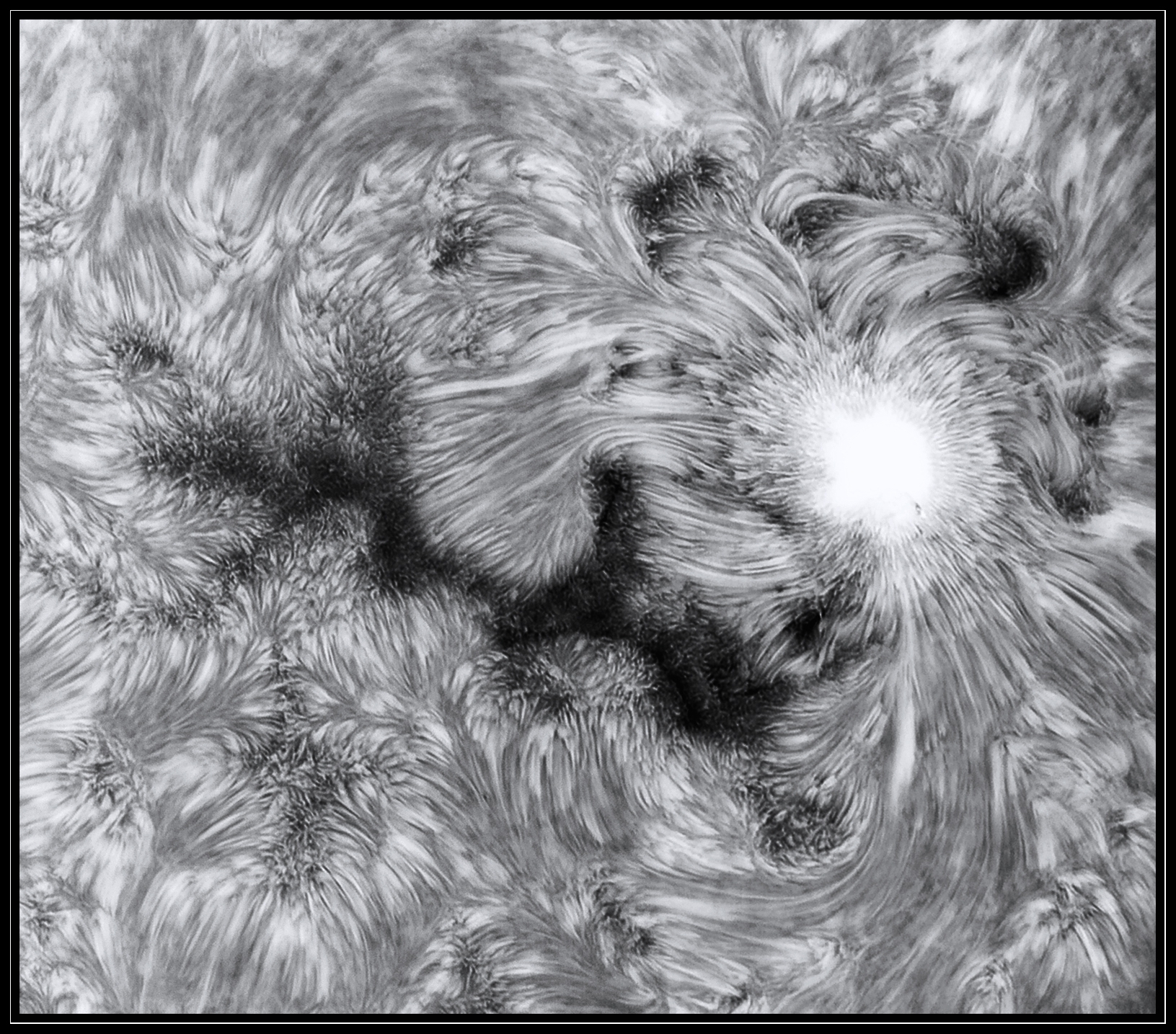

la version inversée
une rare version NB wink.gif à 656 Nm filtre ERF-D interne Oblige
Jean-Louis, Steph, Gérard, Guillaume merci :)
je suis en train de faire l'anim , il ya pas mal de turbu tout de même dommage :( l'animation solaire en H-Alpha c'est vraiment ce qui me plait le plus , mais il est très dur d'avoir des conditions top pendant 1 heure d'affilé!!!

Pour des conditions moyennes, tu t'en tires superbement bien !!! Disons que j'aimerai bien avoir des conditions moyennes comme les tiennes :be:
Le SSM, tu sais s'il est compatible avec d'autres caméras, ou bien faut-il absolument une Basler ?
Merci Issam :)
le SSM est indépendant des caméras utilisées , il faut juste la licence Genika Astro si tu veux le faire fonctionner, Genika qui reconnait les ZWO désormais

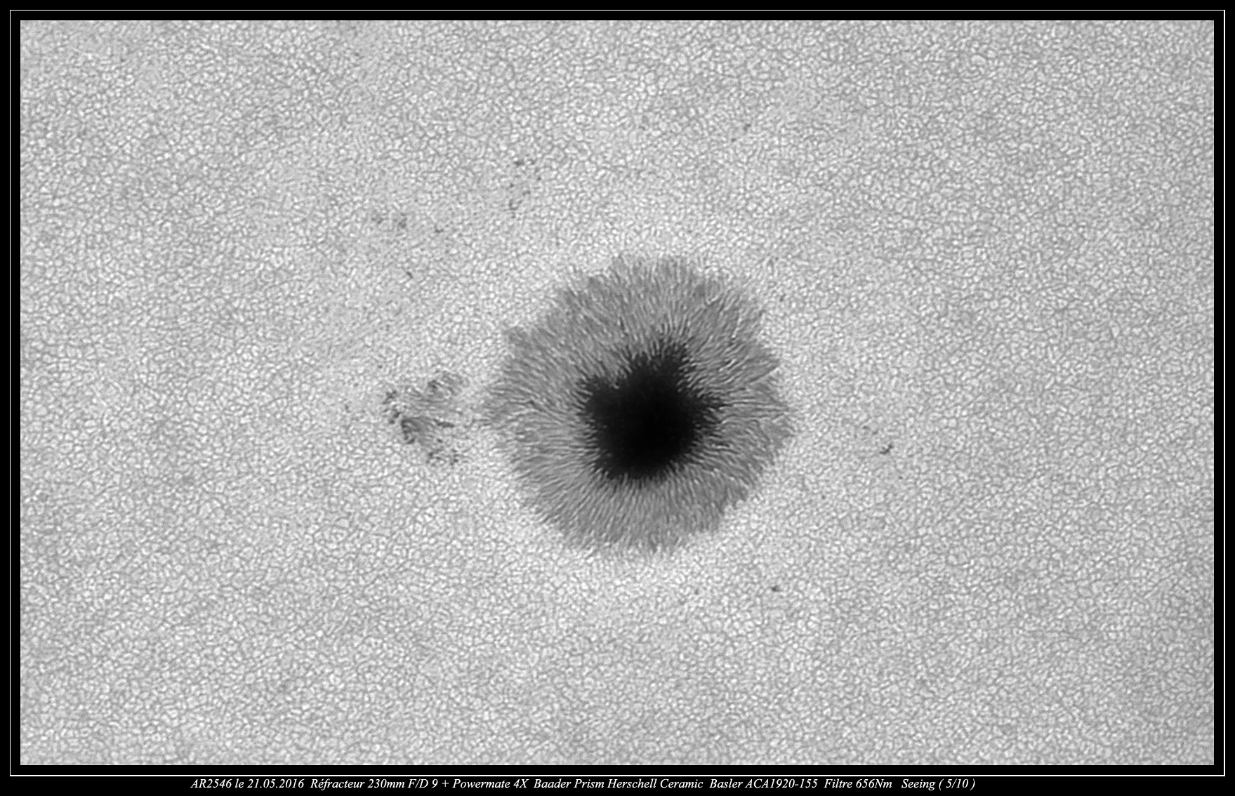

Une petite question sur la prise en LB , tu laisse l'Erf dans la lulu et pourtant tu arrive à avoir des détails sur la surface.
Ah ok, merci pour ces précisions JP !!!
