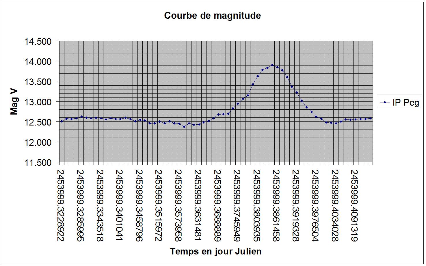

IP Peg est actuellement active. Les éclipses de cette Cataclysmique se produise toute les 3.80 heures En une nuit vous pouvez faire au moins l’observation d’une éclipse.

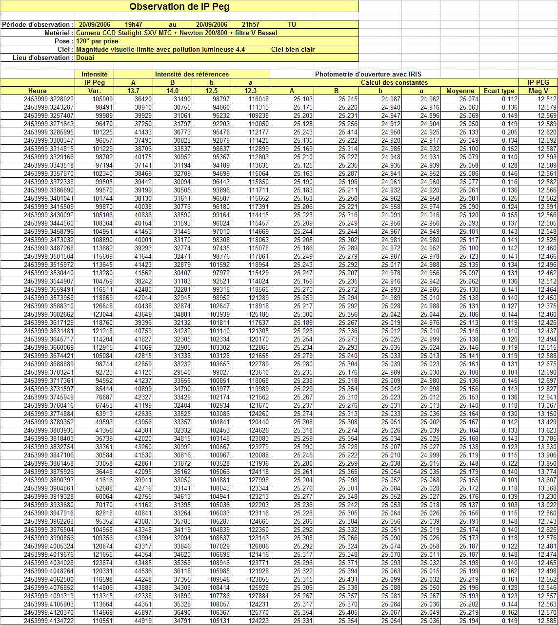

Les résultats en images de l'observation du 20/09/06 :

La courbe de lumière :
Les résultats :

Bonjour etmo
Superbe post technique et très instructif. Bravo
La vidéo accélérés témoigne bien du phénomène écliptique décrit.
Amicalement, JP

Merci JP
J’espère que le coté technique ne vas décourager les candidats à la photométrie. Mais au contraire les encourager à chercher sur le net tous travaux d’amateur et de professionnel autre que les traditionnels M27 M13 etc.…, même si ces belles photos sont un préliminaire à d’autres travaux et permettent de découvrir la technique de l’imagerie numérique. Le champ d’expérimentation des photos scientifiques est très vaste : les étoiles variables, les astéroïdes, les novas et supers novas extragalactiques etc. Comme en planétaire, on découvre une astronomie en mouvement perpétuel. De plus les pro. sont souvent très accessible, je pense particulière à l’observatoire de Strasbourg qui héberge AFEOV, à Rahoul.Behrend professionnel qui organise et collecte des observations d’amateurs pour des astéroïdes et autres corps exotique. Bref une astronomie à vivre et surtout très vivante. Perso, j’ai bien aimé le poste de LIN sur Uranus.

Je travaille également sur la photometrie plus précise pour faire à l'avenir l'étude des rotations d'astéroïdes.
