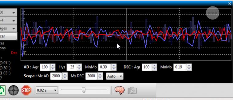

Je souhaiterai avoir vos retours sur une capture d'écran au cours d'un autoguidage.

j'obtiens sur un tour de VSF grosso modo le graphique ci dessous que j'ai capturé.
Ma question : Que peut on déduire de ce graphique?
Merci à vous
Sylvain

As tu bien renseigner les infos ds le cerveau?
Temps de pose à mettre à 2 secondes et non 0,02
Agressivité ad 60 et non 100
Agressivité déc 40 et non 100
Et lire le tutoriel de olivdeso
Steph
Modifié par astrotech
merci pour vos réponses.
je vais lire le manuel traduit.
si j'ai bien compris ce graphe ne présente pas l'EP mais les corrections AD DEC selon les paramètres entrés...
