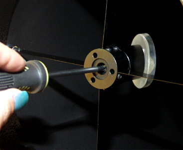

C'est pas sorcier, chez Skywatcher en Newton 150/750 il y a ça :
Et ça :
Donc soit bleu, soit noir.
Les vis du primaire sont là, au nombre de 6, 3 grosses et 3 petites.
(ici il en manque une, pas glop pour la collim).
Et celles du secondaire sont ici, au nombre de 4, 1 centrale et 3 autours :
Les autres, on ne touche pas !

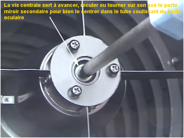

Oui, normal, sur la photo le gars a remplacé les tiges à tête Allen par des vis cruci. Ca ressemble à ça normalement, on voit bien les 3 vis qui sont au fond des 3 logements :

Sur la 1ere photo, je fais comme expliqué, je tourne la vis centrale afin de centrer le miroir secondaire. Mais ca ne marche pas... en effet, lorsque je dévisse la vis centrale, le miroir secondaire tourne avec, et ce décale complétement (se vrille vers la gauche)... Et lorsque je revisse, le décalage revient comme avant....
Est ce un défaut du télescope ?
j'espère être assez clair dans mes explications... :confused:
Normal que le support du secondaire tourne avec la vis, il faudra le tenir.
D'ailleurs cette rotation là fait elle aussi partie du réglage à faire.
Pour se simplifier la vie au niveau du secondaire il y'a deux modifs à faire.
1/ Inverser la position du ressort
2/ Mettre une rondelle à la base du support du secondaire, là ou les trois vis touchent.
Tu commences par démonter ton support secondaire, il vaudra mieux faire ça avec le tube bien à l'horizontale et le PO suffisamment sorti pour éviter qu'il ne déborde à l'intérieur.
Là tu verras un ressort, ne l'oublies pas.
Tu as donc ton support secondaire, le ressort et la centrale.
Si tu as une rondelle de la taille du support c'est très bien sinon tu prends du carton de boite à chaussures, tu poses le support dessus (miroir en haut) et tu découpes un petit disque en carton avec un trou pour la vis.
Tu te trouves une rondelle pour quel la centrale puisse tenir le ressort.
Maintenant tu remontes tout ça
1: Tu mets la petite rondelle et le ressort sur la vis
2: Tu mets tout ça dans le moyeu de l'araignée
3: De l'autre côté (intérieur tube) tu enfiles la rondelle large (carton) sur le bout de centrale qui dépasse.
4: Tu remontes le support du secondaire.
Là tu auras un secondaire très facile à régler car le moindre coup de vis sur une des trois agira tout de suite grâce au ressort central qui est maintenant bien placé.
En plus la rotation du secondaire n'ira plus se coincer dans les mrques de serrage d'origine et tu pourras régler finement.
