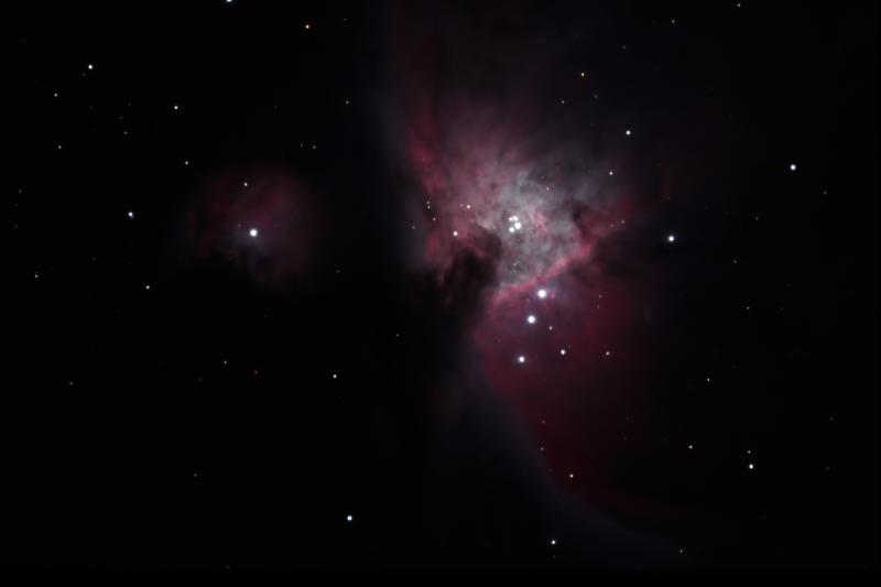

Quelques photos au 10 et 400mm. C'était notre 1ere nuit, ça doit vous rappeler des souvenirs, et on a laissé le C11 dans sa boite.
Tout ce qu'on a reconnu et demandé de pointé s'est retrouvé pile poil au centre de l'écran "liveview" donc on doit être Ok pour la suite.
La suite pour l'instant c'est DODO !
Mais on est pas prêt de dormir.
Trop heureux d'avoir... ...pas vue grand chose ! Tellement de belles nuits à venir.
Merci pour votre aide dans le choix de notre matos.
Place à nos photos ratés en .JPG (pas eu l'idée de passer en .CRW)
- Plus ou moins au centre, Arcturus 22h20 400iso 20s f11.3 400mm (déclenché à la main, donc ça bouge au debut)
- La voie lactée au dessus de nos chambres 00h40 1600iso 30s f5.0 10mm

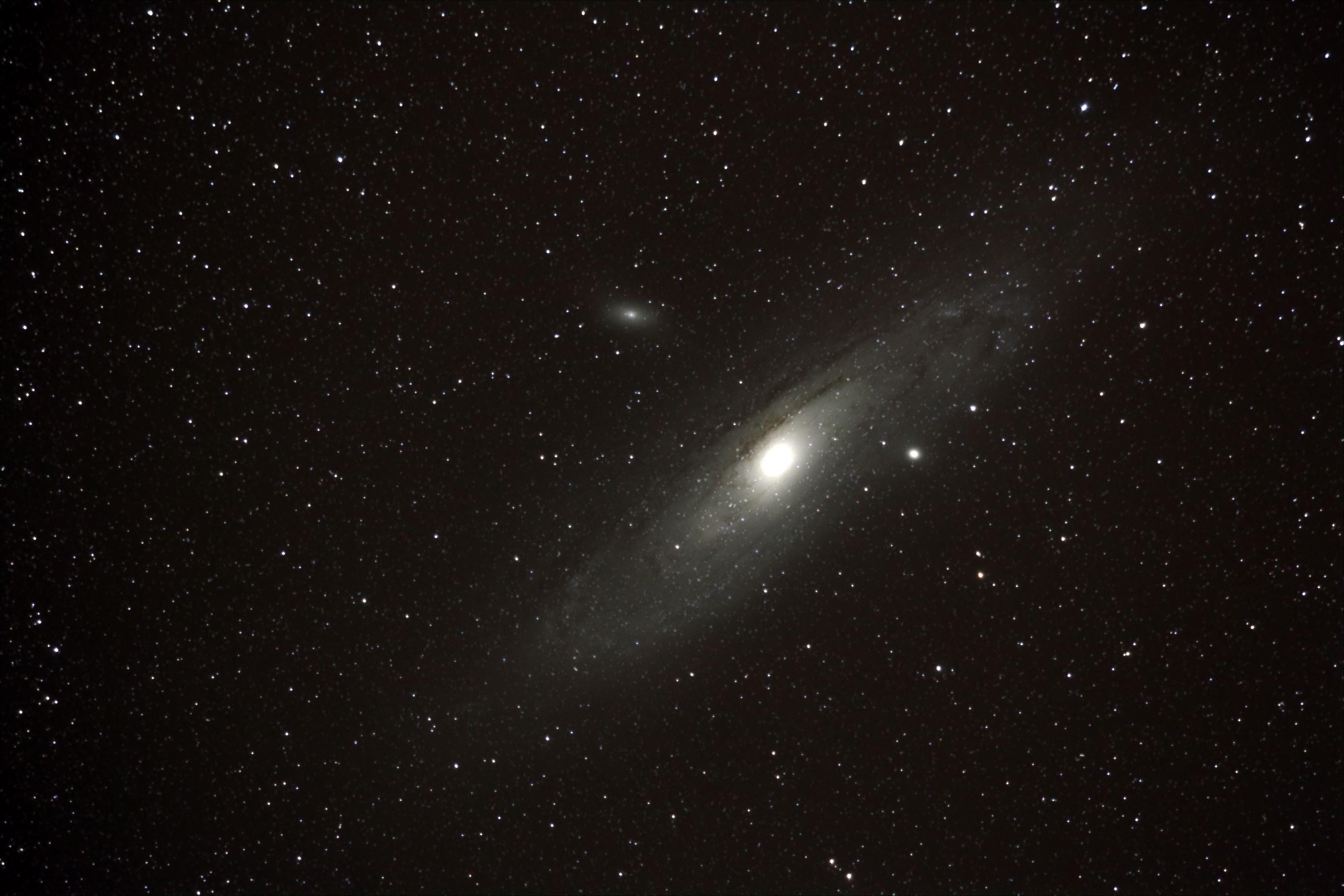

Puisque ça fonctionnait avec l'EOS + 400mm on a mis le C11 en place, hier.
On a vu M31 pleine de couleur très détaillée, un pur bonheur...
lol
Non, en fait, on a aperçu une tache grise foncée sur un ciel à peine noir.
On s'est balladé d'étoile en étoile, vu d'autres taches, puis on a visé NGC 224 avec la raquette, ça ressemble étrangement à M31... Vous moquez pas. On a pas fini d'explorer à ce rythme.

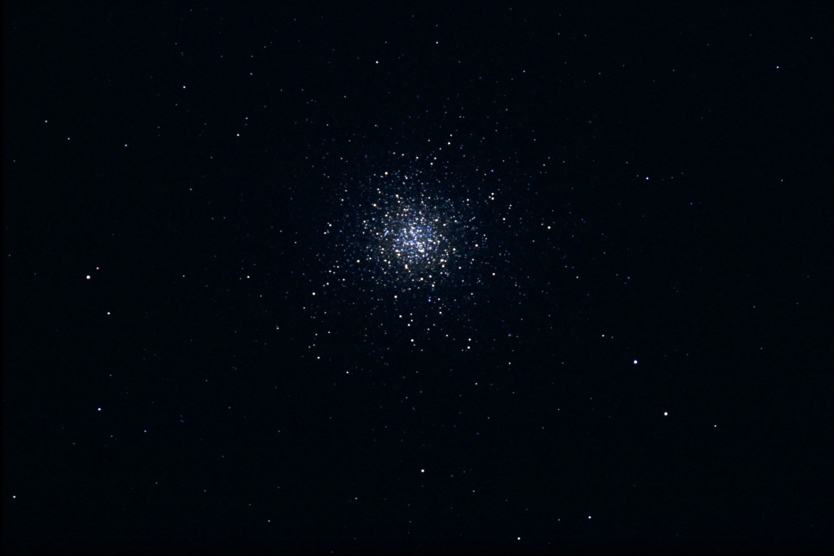

On a tenté NGC6992 avec l'EOS 70d + 400mm à f7.1 et 800iso.
8 poses de 2 min. On aperçoit un poil de rouge rose si on pousse l'image dans photoshop...
On a empilé avec DDS mais le résultat n'est pas meilleur qu'en ori !

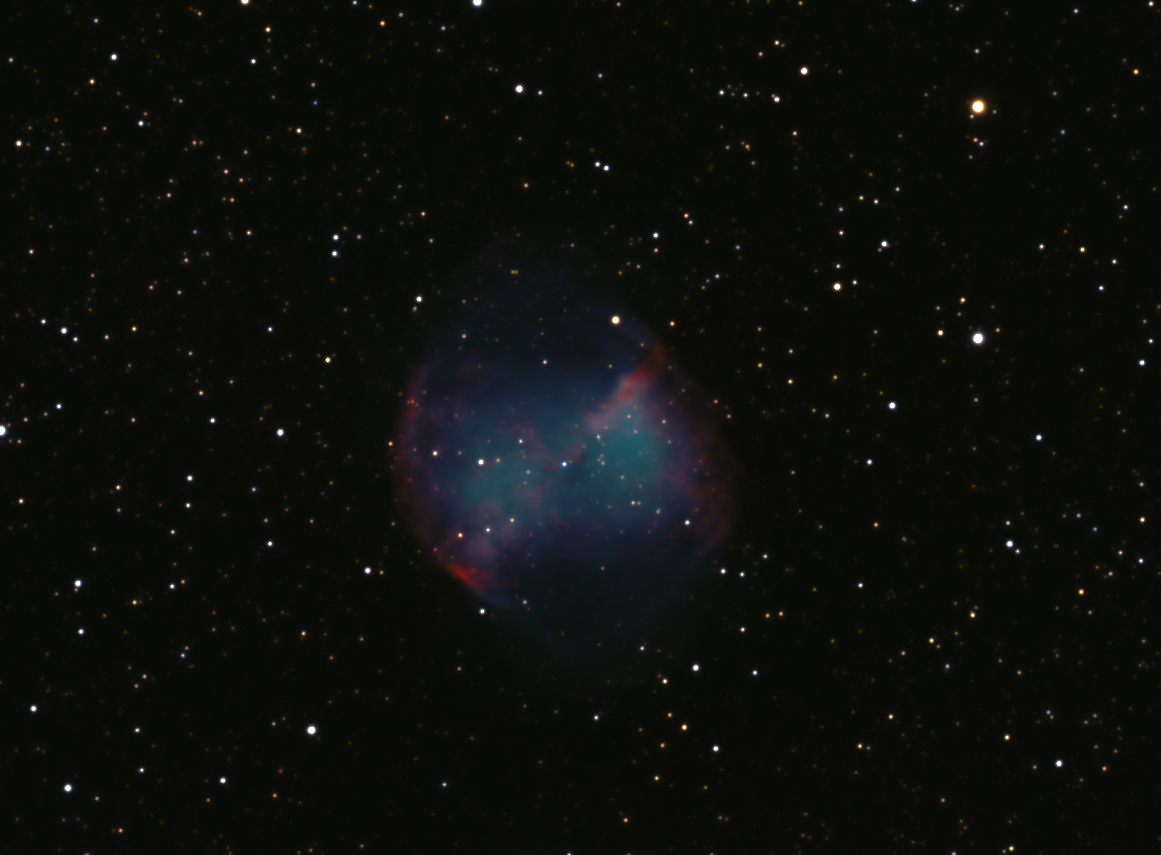

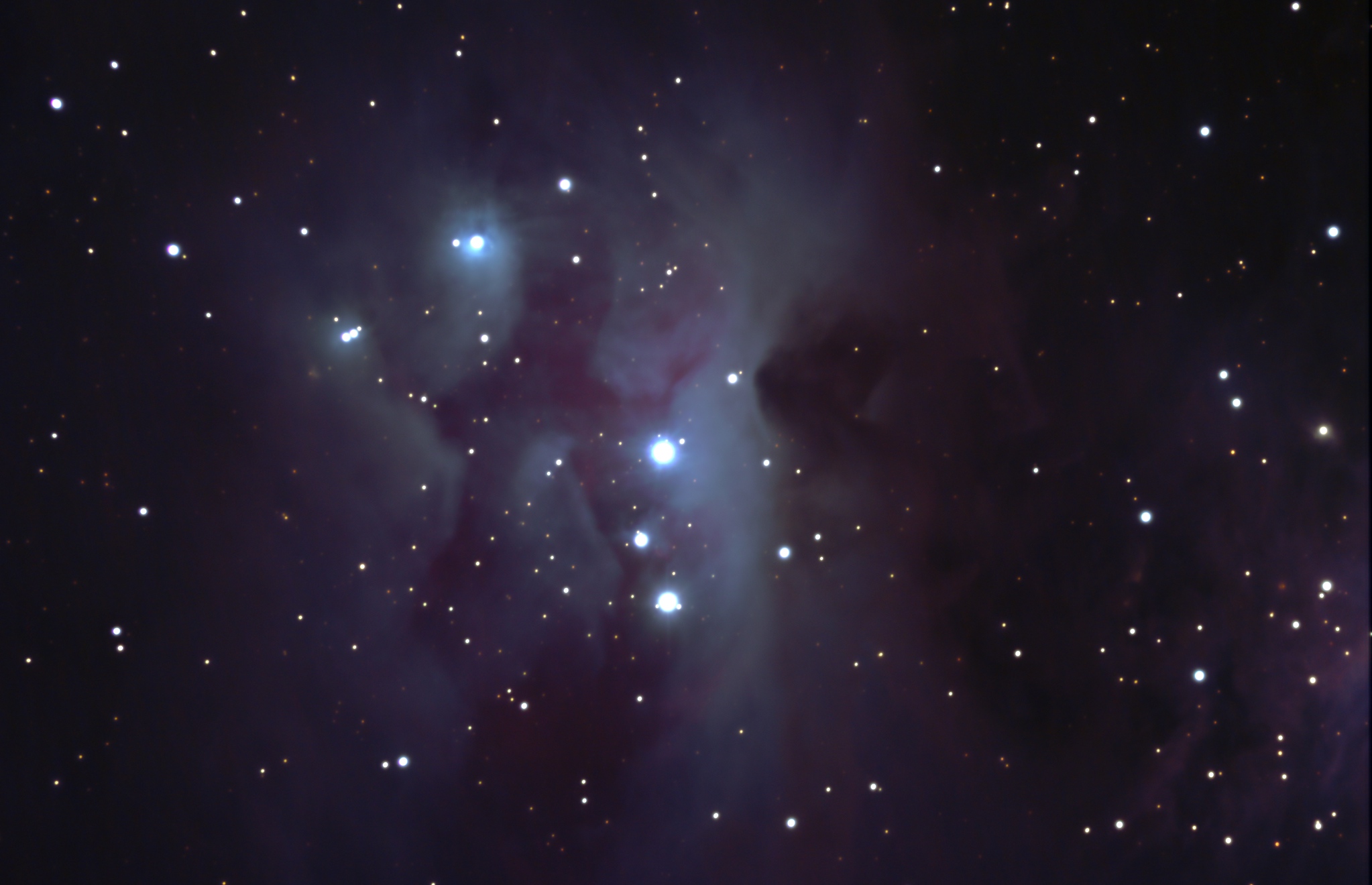

Nos 3 premiers mois d'utilisation du C11+AZEQ6 nous ont permis de sortir des trucs comme ça :

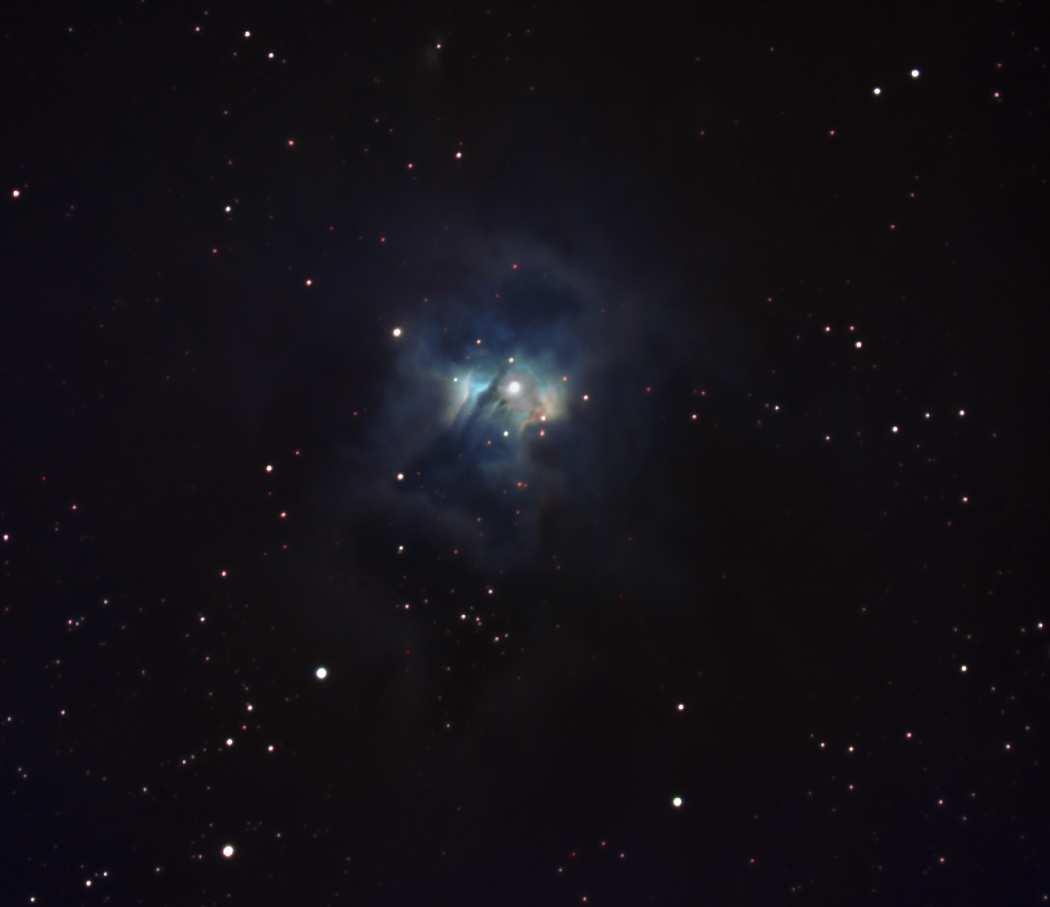

Revoici notre IRIS avec 8h de poses (120x4min)
http://www.webastro.net/forum/showthread.php?t=144737

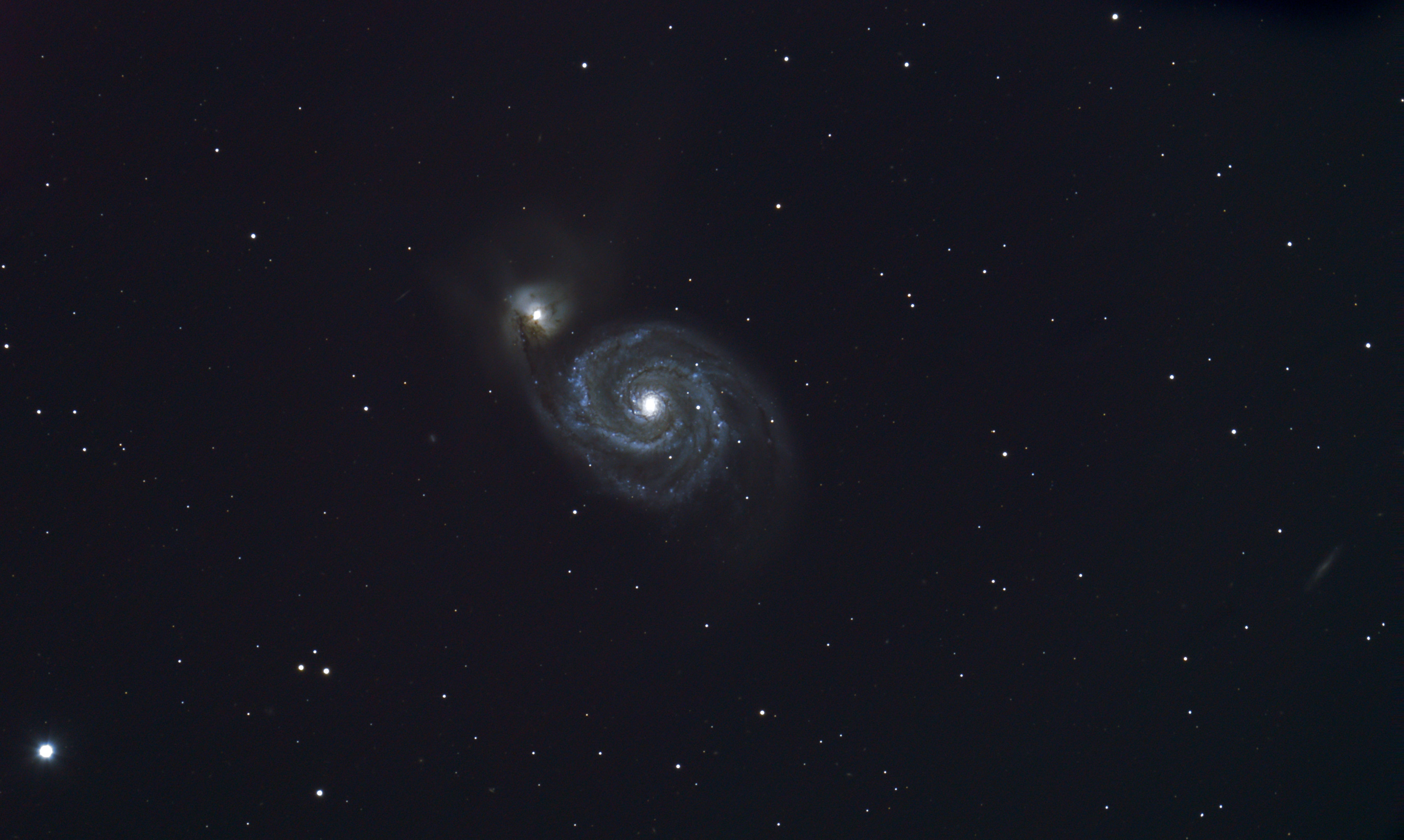

Une M51 un peu ratée, à cause de la Lune...

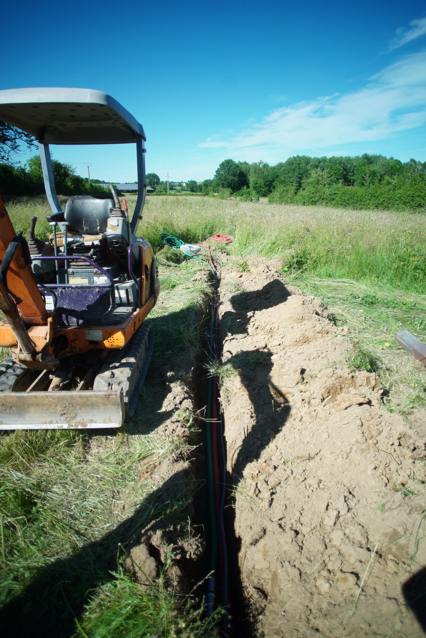

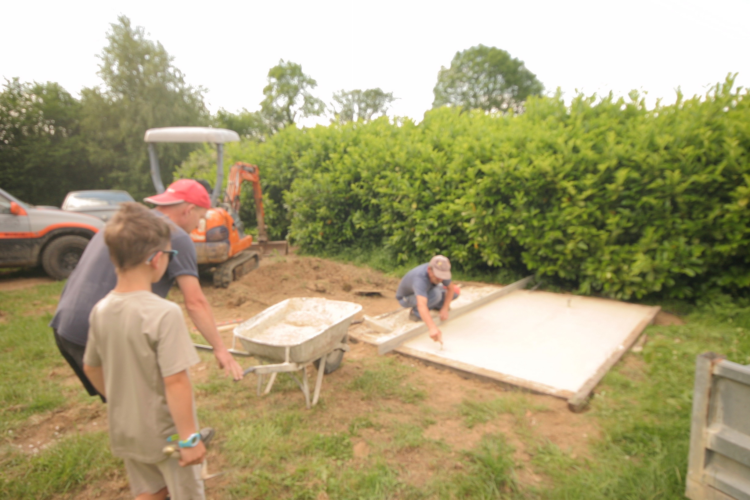

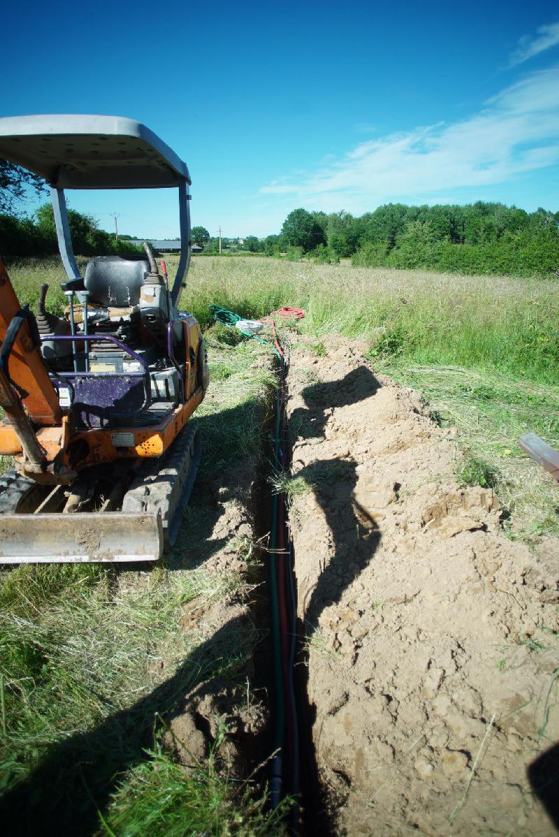

Et pendant ce temps là, une tranchée c'est creusée presque toute seule en direction d'un ciel meilleur, soit : Lille, 576kms, mais on c'est arrêté un peu avant.
Nous voici au milieu du champ, avec 120m de câble réseau cat7 et 220v 3g2.5 j'espère que ça va fonctionner.
Juste avant le champ, on a fait une grosse dalle bien épaisse avec le réseau et 220v.
Il y a deux tiges filetées qui permettront de positionner la monture au même endroit chaque soir pour du visuel en 5 minutes.

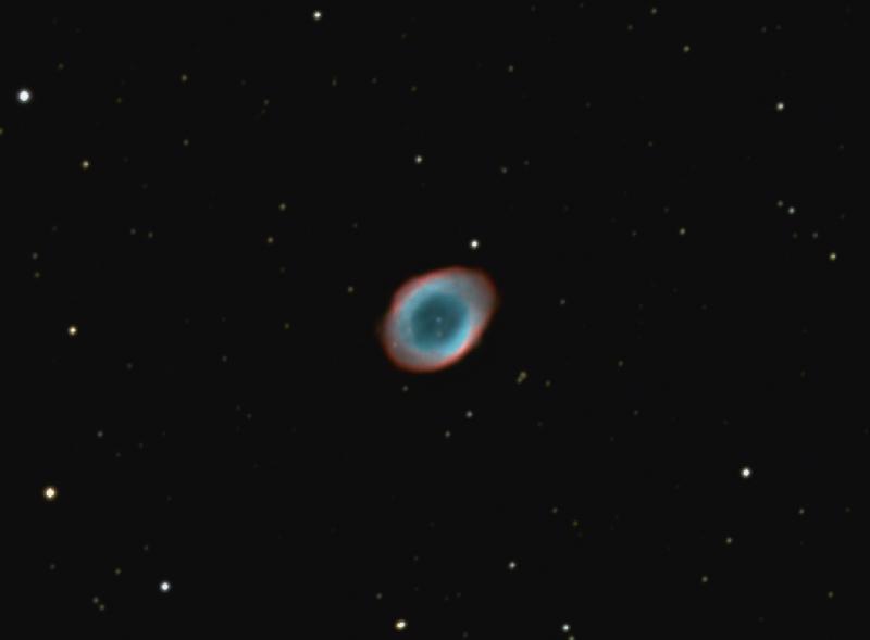

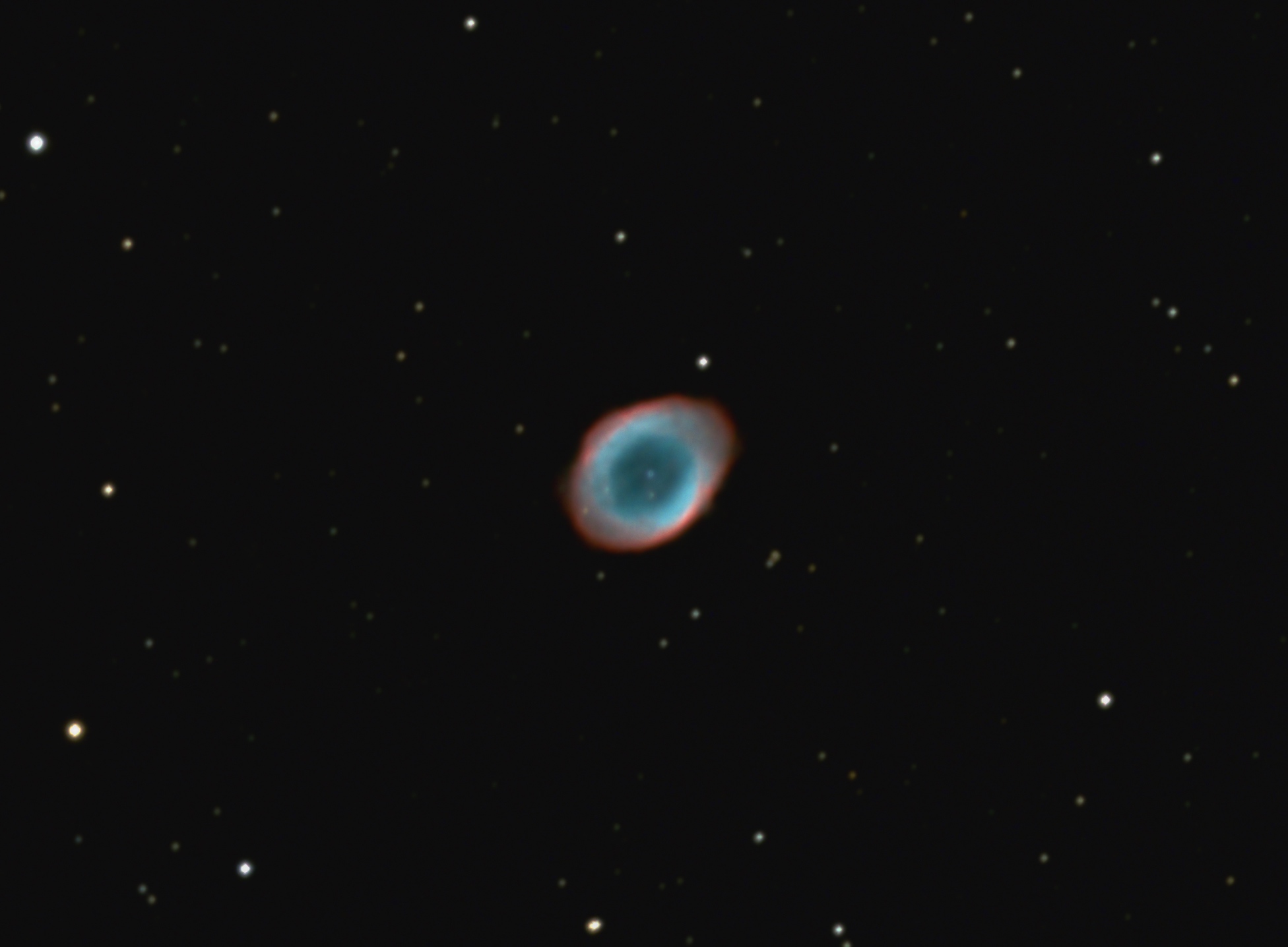

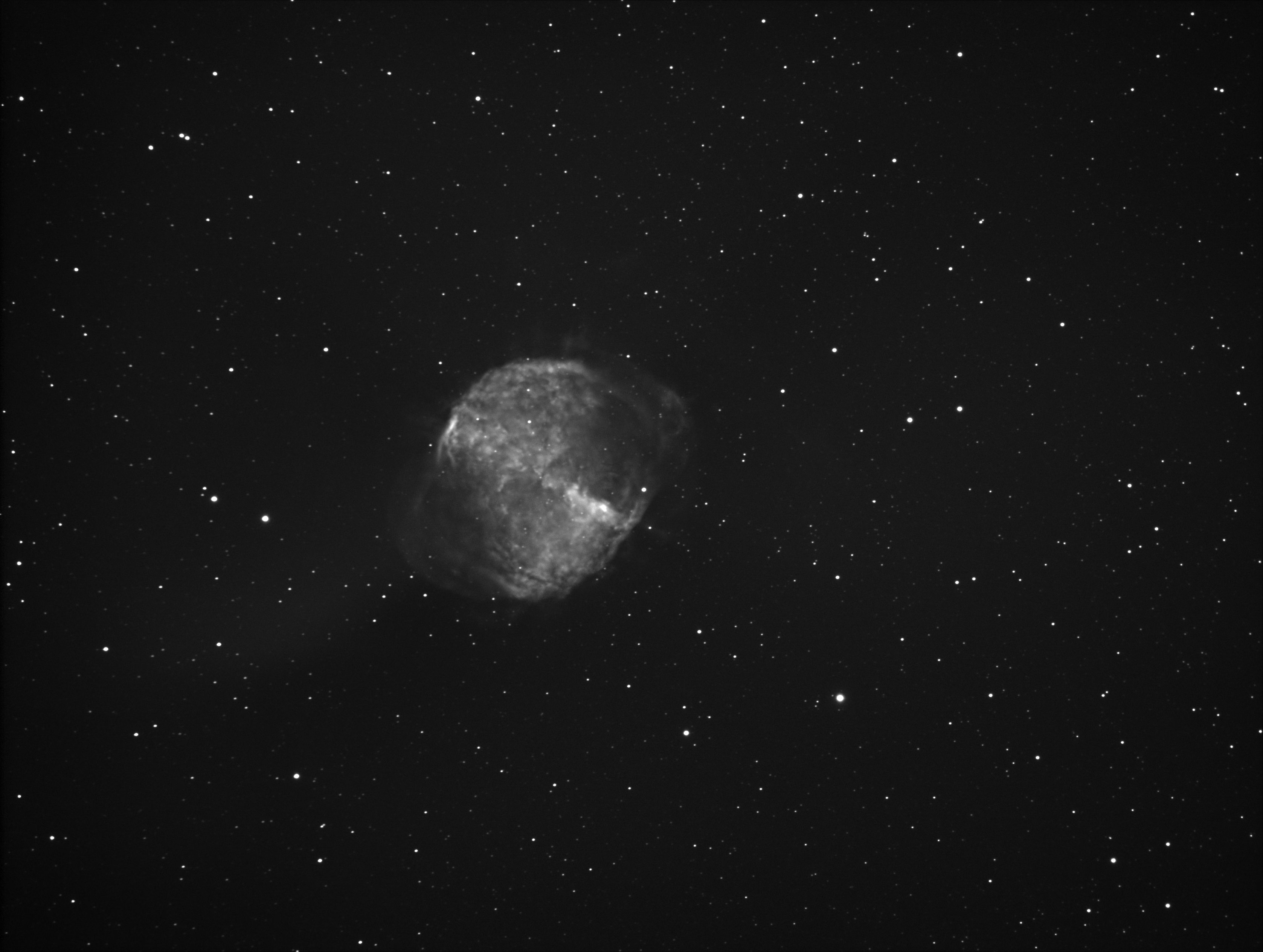

On ne regrette pas tout ce boulot, voici une jolie M27 en Ha avec le C11 et l'ATIK !! On est loin de notre 1ere M27 faites il y a quelques mois avec le Eos100D !

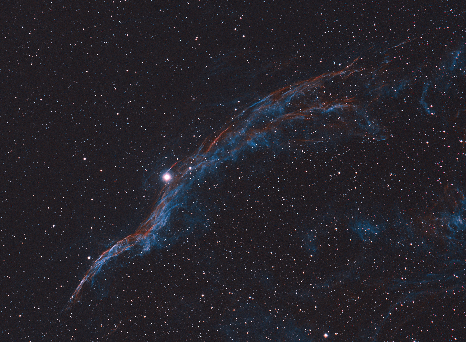

Les dentelles du Cygne, NGC6992 en Ha 24x600s Lulu 560mm. (Lune à 99%)
On avait rien pu faire avec le 100D l'année dernière. Je me souviens avoir tiré les curseurs sur un RAW pour trouver quelques rares pixels rougeâtres...
