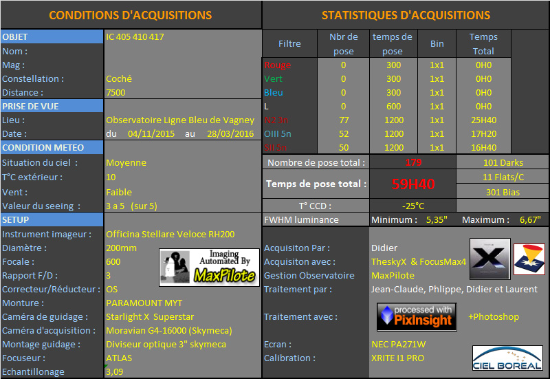

Faite depuis Vagney avec notre RH200 et une Moravian G4-16000 sur notre Paramount MYT.
Pré-traitement methode distorsion par coordonnées, 1ere fois qu'on utilise des Flats fait avec maxpilote sur le ciel (merci Nicolas)
Traitement Pixinsight et photoshop pour les finitions.

Je serais vous je diminuerais un poil la distance capteur/correcteur pour améliorer encore les angles...Un poil du sur-correction ;)
Mais bon un RH200 doit vraiment être exigeant, encore autre chose que mon ancien 200f4

Question : qu'est ce qui vous a poussé à choisir du N2 plutot que du Ha ?
merci a tous.
Si vous utilisez les filtre 3n avec une focal < F/5 vous vous décalé de 2n, donc en faite en utilisant un filtre N2 3n, on est par décalage sur la bande Ha.
Ca c'est dans la théorie.
Après plusieurs essais, on a un bien meilleur signal/bruit avec le N2 qu'avec le Ha avec le RH F/ et la FSQ.
