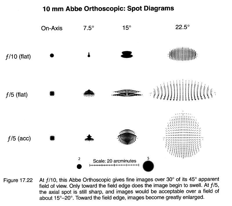

Attention tout de même à ne pas mettre les plössl et les orthos (les vrais ortho de type Abbe) dans le même sac. A f/6 (mon ancien 250) un vrai ortho montre une image nette ou quasiment jusqu'à l'extrême bord du champ, ce n'est pas le cas d'un plössl de même focale qui engendre une légère perte de netteté sur un moins un quart du champ. Alors je veux bien qu'à f/5 ou moins un ortho ne soit pas parfait, mais çà reste bien meilleur qu'un plössl.

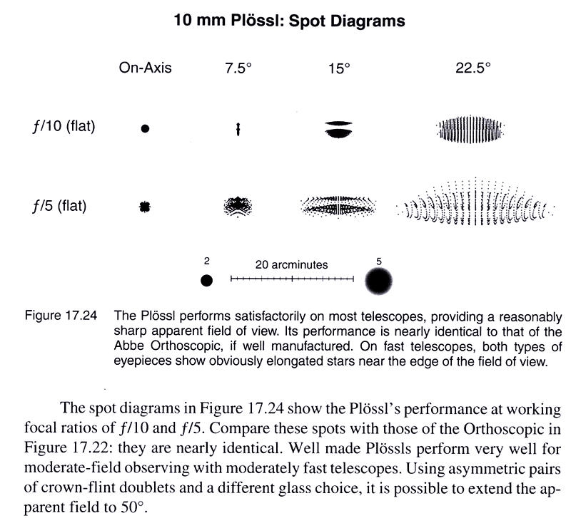

Un Plössl bien conçu est l'égal d'un orthoscopique (type Abbé). Il n'y a vraiment aucune différence si les formules sont optimisées. Voir à ce sujet ce bouquin. Les auteurs font même leur comparaison avec un Plössl symétrique, avec a priori moins de possibilités de corriger les aberrations que si l'on se donne des degrés de liberté supplémentaires avec les deux doublets différents. Les Clavé et les Brandon sont asymétriques et si Jean Texereau a initié la fabrication des premiers (c'est Maurice Paul qui a calculé les formules), c'est parce qu'il les savait aussi bons que les orthoscopiques déjà connus et appréciés.
Bien sûr, il y a des fabrications "par dessus la jambe" (choix de verres plus optimisé pour le coût que pour la correction des aberrations, lentilles divergentes de type plan-concave au lieu d'un ménisque ou biconcave, tolérances de fabrication lâches, etc.), qui vont donner des Plössl très quelconques, alors qu'un orthoscopique, plus difficile à fabriquer (centrer trois lentilles collées...), sera forcément réalisé avec plus de soin.

La comparaison sans Paracorr a peu d'intérêt : un oculaire n'est pas fait pour corriger la coma, sinon, il est l'oculaire d'un télescope et pas de tous les autres. Les différences ne sont pas négligeables entre une lunette, un Newton et un Schmidt-Cassegrain, par exemple.
Dans ce cas-là, j'aimerais bien en trouver des plössl bien conçus!:) Ma comparaison portait sur un Baader Genuine de 9 mm versus un plössl 8 mm.....Televue! On peut reprocher à Televue la formule (vendue pour f/4!), mais certainement pas la qualité de fabrication.
