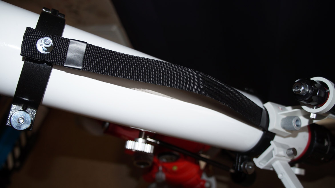

En attendant la fin, la fin de l'épisode neigeux... je me suis bricolé une poignée de transport.
C'est constitué d'une sangle (qui supporte 60kg de charge), de deux boulons avec une tête pour les tournevis plat (celle avec une tête par serrage par clé bute sur le tube), quelques écrous et rondelles....
Bref c'est vissé sur les colliers, pour l'esthétique il me manque un boulons du type "cap" en forme de boule pour fermer la tige.

c'est comme à l'armée : "quelle est la portée pratique de cette arme ? " Réponse : "la poignée de transport" !
:D
Invité Wolfan
:D
Surtout si "le canon" en question est en forme de lance-roquette, et que je le met sur l'épaule les gens prennent peur :D !
Mais elle est bien pratique cette poignée, pour la sortir du sac et pour la trimbaler :rolleyes:
Bon ciel étoilé et lunaire à toi

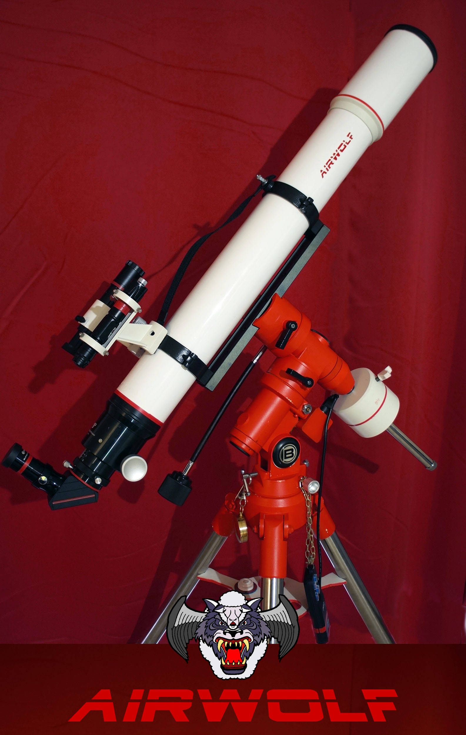

Waaa, moi j'aime beaucoup ta monture ! :) Si elle était a vendre et que je voulais en acheter une de ce type, bah pour moi cette personnalisation, gage d'un attachement personnel à la monture, serait une qualité. Un type qui l'a customisée comme ça, il l'a bichonnée, chouchoutée !
J'ai pas vu toutes les photos, car les premières ont disparues, mais en lisant les messages alarmistes de certains, je m'attendais à un truc affreux, et je trouve ça limite trop sobre sur la lunette (même si très soigné, et très chic ! ;) )
Oui ça révision à été complète, elle tourne comme un moulin de toutes façon même avec un instrument haut de gamme je suis sur d'avoir a apporter des changements sur l'ensemble (décoratifs & fonctionnels). Le réglage d'usine n'est jamais comme l'utilisateur le voudrai de toute façon.

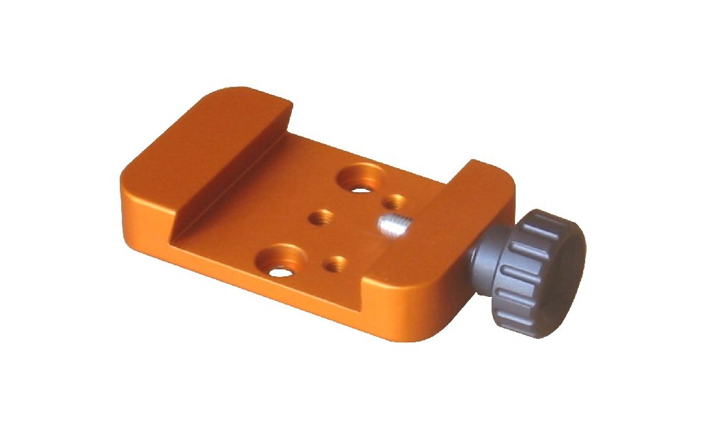

Peut-être que la solution serai un plot caoutchouc à mettre sur l'embout de la vis de serrage ? J'ai pris cette exemple en image, non pas pour la couleur mais pour l'exemple.

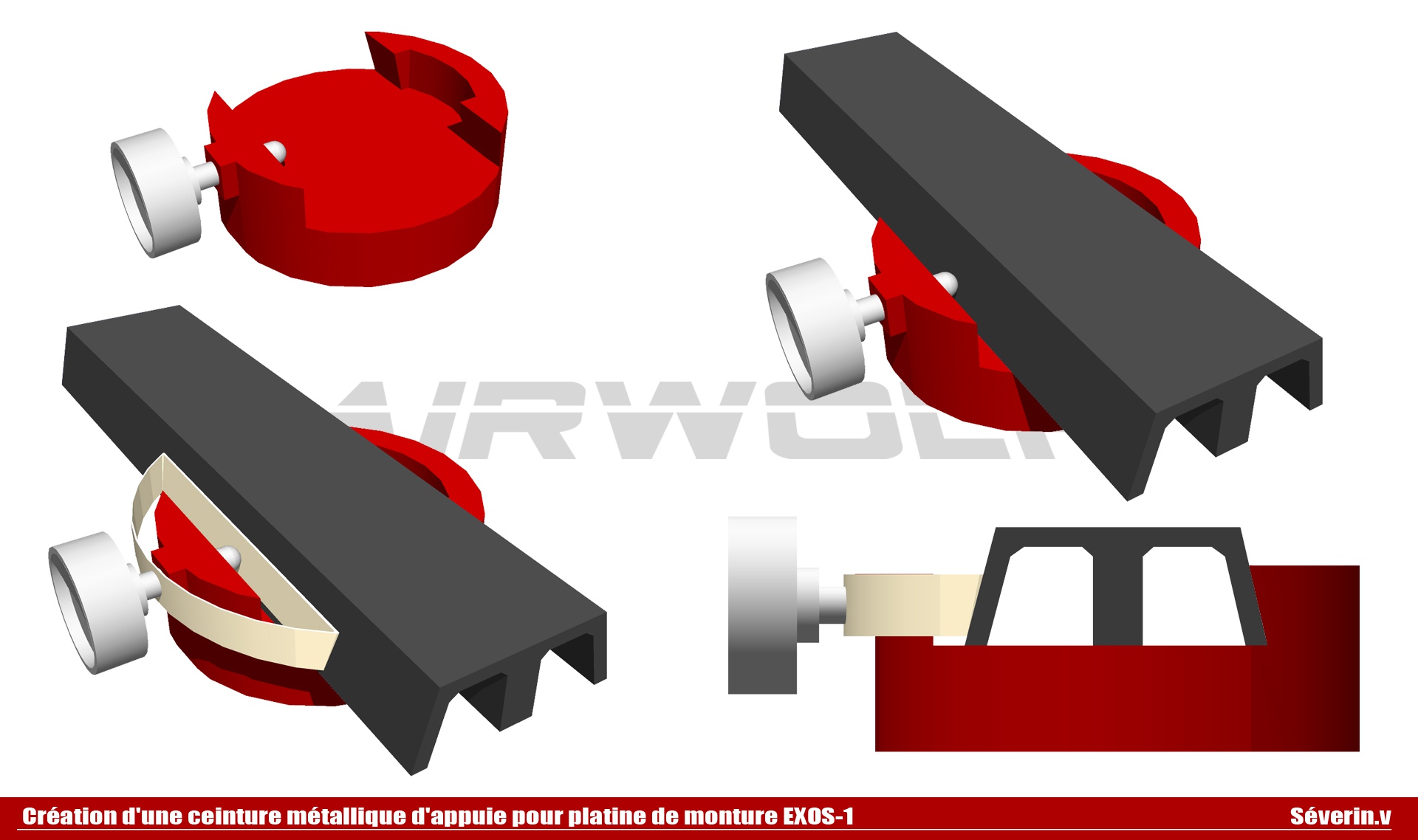

Justement je viens de mettre au point et à l'instant d'une ceinture en métal, c'est peut-être plus compliqué que ta solution Olivdeso, mais en faite je viens juste de lire ce que tu m'as conseillé.
Voilà en image le projet, bon certaines cote ne sont pas tout à fait exacte, de toute façon c'est réalisé en surfacique et non volumique (les connaisseurs comprendront). alors ce n'est pas grave.
Mais tu vois je ne comprends pas pourquoi toutes les queue d'aronde ne sont pas équipés de rail en acier, sinon c'est taraudage sur l'alu :confused:.
Surtout que ce n'est pas donné en plus !

Merci Loulou, c'est déjà fait (dès la 1er semaine de son acquisition) pour le nettoyage/graissage/calibrage des deux axes, c'était bien nécessaire.
Et oui je me suis fait plaisir contrairement à certains "contrarié" de l'astronomie :p.
Mais moi je reste rouge :be:
C'est un avant-projet parmi d'autre, il faut que je réfléchisse encore :).
Bon ciel étoilé et lunaire à tous
Modifié par Wolfan

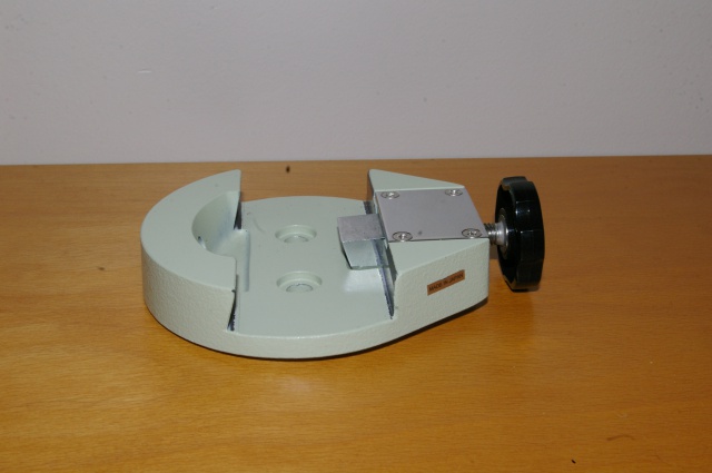

Pour toi qui aime la marque Takahashi ;)
Invité Wolfan
Je vais voir si je peux trouver du "clinquant" dans un magasin de bricolage, sinon pour la platine taka il faudrait que je refasse des trous car l’entre axe n'est pas le même. Et puis il faut la repeindre en rouge alors.

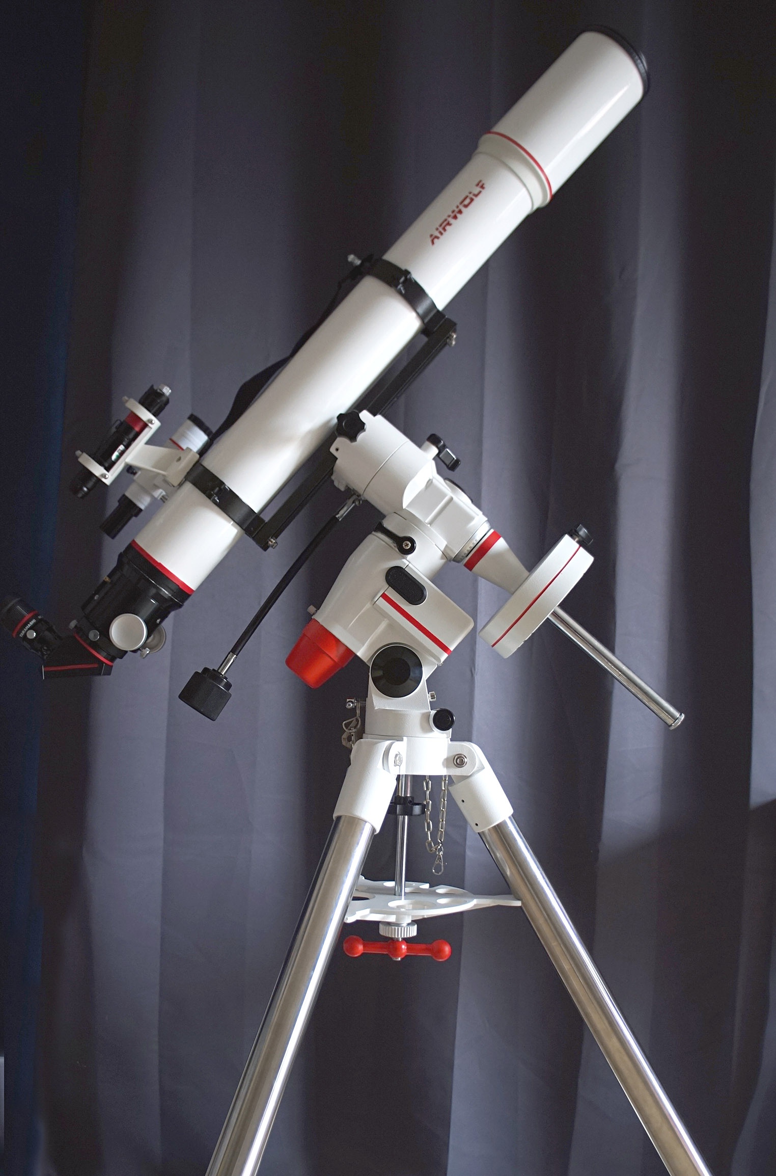

Voilà une nouvelle monture pour la future Taka, une WOLF-2 ________ :p:
Bon ciel étoilé & lunaire à tous

Ben moi je trouve que c'est beaucoup plus 'classieux' que la Bresser toute rouge...
C'est une EQ5? Elle doit être bien plus stable que la précédente, bravo! :beer:
Invité Wolfan
Oui en effet raison pour laquelle elle restera blanche, cela dit elle a droit à des décorations cette clone de GP. Et je vois quel rend rouge de jalousie.
Bref c'est un autre astram qui me l'a revendu pour 200€, viseur polaire compris c'est une affaire :)
Mais je t'avoue que l'écart de stabilité est moindre que de passer d'une EQ2 à EQ3-2.
Les deux moteurs arrivent (ceux avec la raquette rouge), comme ça connecté au port d'autoguidage la prochaine ASI385Mc pourras se mettre en place :)
Mais quel évolution:
EQ2
EQ3-2
EQ5
Cela dit les gros boutons argenté de ma monture Bresser me manque.
Modifié par Wolfan
