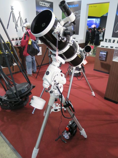

Je reconnais que l'idée de la poignée est vraiment pratique. Elle devrait être généralisée sur toutes les montures destinées à être utilisées en nomade, mais avec la possibilité de pouvoir la démonter.

Il semble que l on puisse la démonter car elle est fixée au corps de la monture par deux vis
