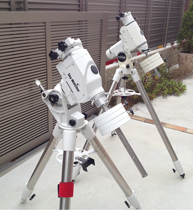

Bientôt, la barre de contrepoids sera une tige de 5mm !
non, la barre de contrepoids : 18mm Diameter, Length 240mm + 180mm ; idem que l'AZ-EQ6 ;)
Modifié par martial_julian
la photo ne doit pas représenter la bonne barre de contrepoids alors, à moins que ce ne soit un gros effet d'optique...
Quand on voit la barre de l'Az ici et celle de la photo de la -R postée précédemment ...
Modifié par laulau
Le diamètre de la barre contrepoids de la monture SW EQ6-R est de 18mm, tout comme celui de la monture Takahashi EM 200 ...
La monture SW AZEQ6 dispose d'une barre contrepoids mesurant 25mm de diamètre .
