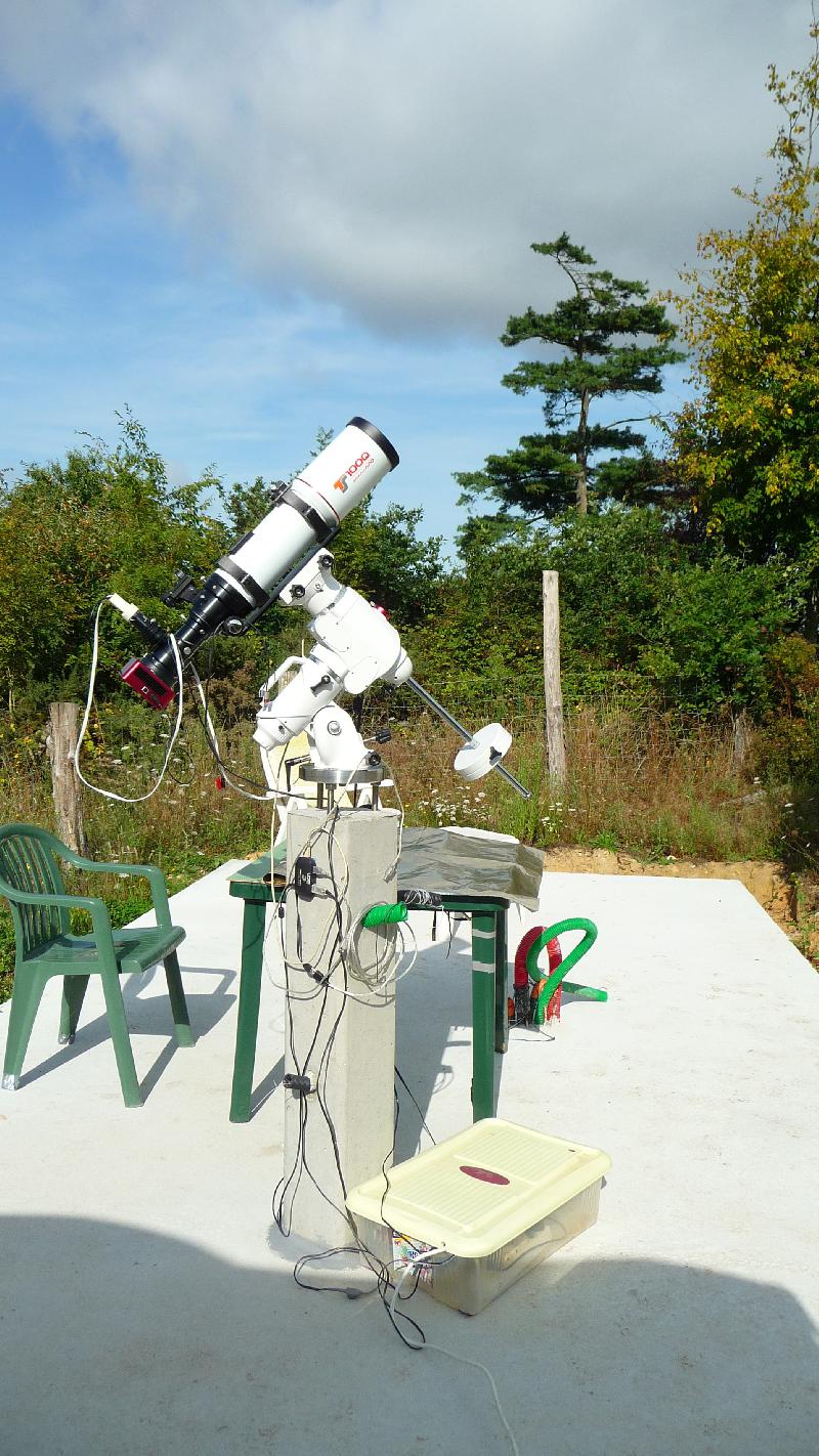

Bonjour ,
Cela fait maintenant plus de six mois que j'utilise l'Eq6-R et j'en suis très content .
C'est un monture qui est précise dans son suivi durant les longues poses .
Je précise qu'elle a été préparé par PA avant la livraison .
