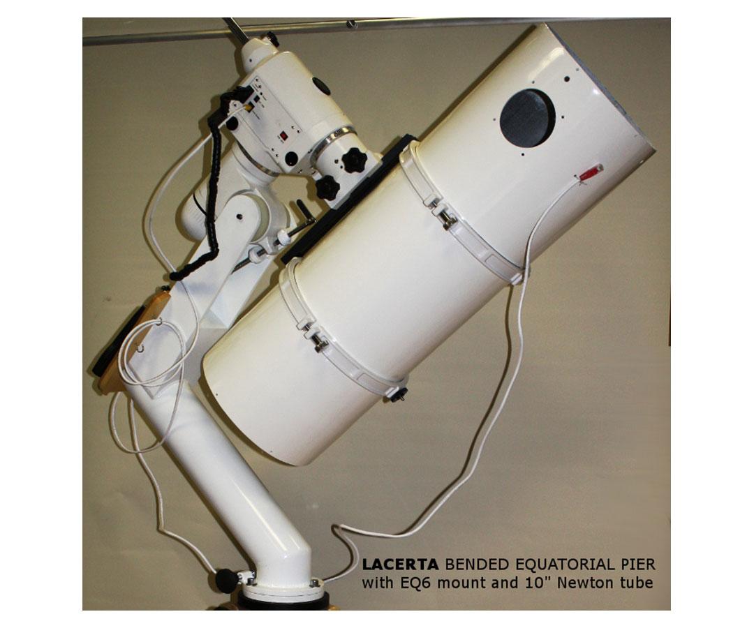

Il y a erreur, la monture n'est pas à fourche, c'est juste le trépied et l'embase originelle qui sont remplacés par une fourche juchée sur un tube. Par ailleurs l'ensemble se rapprocherait, au niveau de l'aspect, plus d'une monture anglaise. Cela reste néanmoins une monture allemande.

Perso je trouve l'idée plutôt bonne pour enfin être débarrassé du retournement au méridien.
Question prix, il y a la fabrication en petite série et l'axe en matière synthétique.
Je le trouve plutôt raisonnable.
Ce qui me bloque à l'achat, c'est que l'utilisation à 30° de latitude me semble problématique.
Si quelqu'un peut m'en faire un adapté à cette latitude, je suis preneur au prix du Lacerta!
Patte.
Patte, au Maroc on peut te bricoler ça avec trois bouts de tube et un poste à souder pour trois fois rien, non ?

mais reste le souci de l'axe de hauteur où qu'il faut trouver un erzats au truc style teflon dur.
Accessoirement, le porte-bière, on pourrait s'en passer.
EDIT: en y réfléchissant, on pourrait également se passer du truc en matière synthétique...
